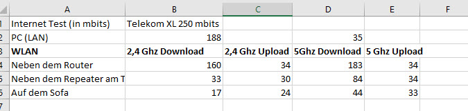

Ich habe bereits einen Fritz Repeater 2400 im Wohnzimmer angeschlossen. Es ist etwas besser geworden aber immer noch schlecht. Streaming nicht möglich, ständige Lags, Aussetzer und Downscaling bis auf SD Qualität. (Testergebnisse s. Anlage).
Ich habe einen VDSL Tarif mit 250 mbits. Da müsste meiner Meinung nach mehr gehen.

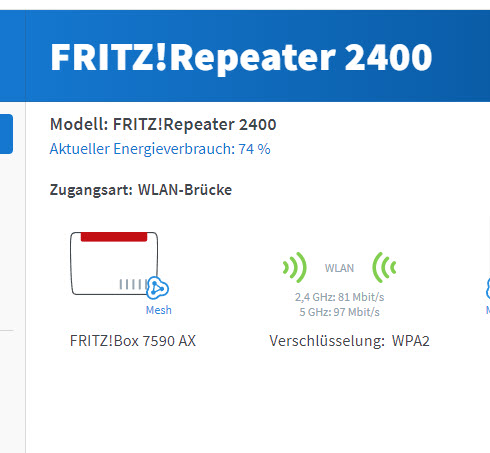

Auf dem Screenshot sieht man doch dass die Verbindung grottig ist weil das 5GHz nur unter 100 Mbit/s fährt!
Bei so einer schlechten Verbindung hilft dir nicht die Anzahl an repetern oder die Stärke eines repeaters.
Sondern du musst den Repeater umpositionieren damit der eine stabile Verbindung mit dauerhaft mindestens - 70 dBm hat, das gleiche gilt natürlich auch für die Endgeräte, und das alles vorzugsweise im 5GHz damit es auch für streaming und Co geeignet ist, hat natürlich eine geringere Reichweite.
Wenn du es vernünftig machen willst dann verkabelst du stationäre Geräte und auch den Repeater und betreibst ihn als Access Point.
Da kommst du deutlich besser und günstiger bei weg als wenn du dir ein Repeater 6000 kaufst.
