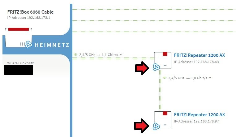

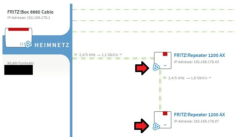

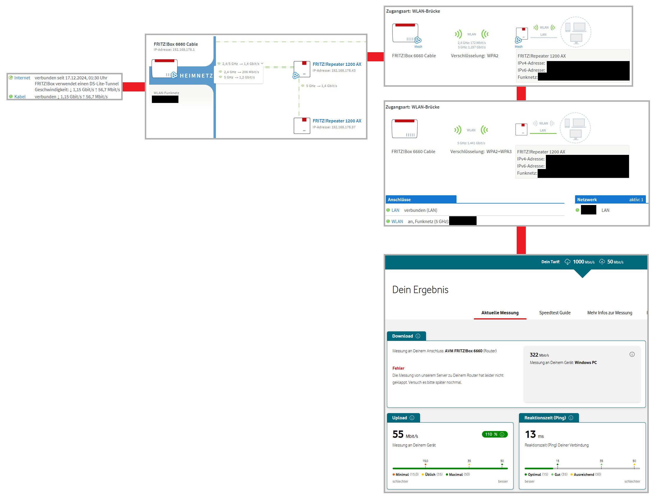

ich betreibe Zuhause eine Fritz!Box 6660 Cable (vom Provider Vodafone zur Verfügung gestellt) und 2x 1200 AX-Repeater von fritz. Beide als Mesh eingebunden ist die Verbindung am Endpunkt im Büro (anderes Ende der Wohnung) katastrophal, also habe ich sie in Reihe geschaltet bzw. versorgt der letzte Repeater im Büro ausschließlich den PC per LAN und ist mit dem Mesh-Repeater einige Meter weiter auf dem Flur verbunden (Aufbau siehe Screenshot im Anhang).
Ich habe den Gigabit-Tarif bei Vodafone und der kommt auch zu 100% an im Router und auch am Endgerät, wenn ich dieses testweise per LAN verbinde. Ein Verlegen eines LAN-Kabels quer durch die gesamte Wohnung ist ausgeschlossen, deswegen eben der WLAN-Betrieb. Powerline kommt aus diversen Gründen ebenfalls nicht in Frage.
Die Signalstärke zum Mesh-Repeater ist offenbar gut (~90%), es kommen 1.3 Gbit/s im 5Ghz-Band an. Der Repeater am Endpunkt/PC hat ebenfalls volle Signalstärke und leitet das angekommene Signal störungsfrei per LAN an den PC.
Trotzdem kommen im Speedtest nie mehr als 300-400 Mbit/s an. Woran liegt das? Brauche ich als Mesh-Repeater doch einen Fritz 3000 oder 6000? Oder wie kann ich die volle Gigabit-Leitung am Endpunkt nutzbar bekommen?
Bin für jeden Input dankbar (außer Kabel verlegen, das ist wie gesagt keine Option :p)

Als erstes fällt auf, dass sich der zweite Repeater anscheinend nicht mit im Mesh befindet. Das Symbol fehlt.
Bin mir aber nicht sicher ob das in diesem Fall einen Einfluss auf den Durchsatz hat.

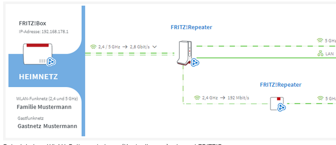

Bei AVM gibt es Anleitungen wie man zwei Repeater in Reihe und dennoch im Mesh haben kann.

Das ist ja Absicht, da die Geschwindigkeit, wenn der 2. Repeater auch ins Mesh eingebunden wird, ins Bodenlose sinkt (~30 Mbit/s) weil ein Mesh-Repeater ja immer den Router direkt anfunkt. Deswegen eben das in Reihe schalten, damit der 2. Repeater sich sein Signal vom Repeater einige Meter auf dem Flur holt, statt vom Router.
Ein In-Reihe-schalten und gleichzeitiges Mesh ist mWn nicht möglich, das würde ja auch der technischen Funktionsweise widersprechen? Bei AVM sehe ich dazu auch nichts, sondern nur eben zum in Reihe schalten.

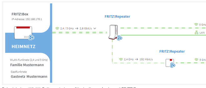

Gab bei AVM ein nettes Video dazu was man machen muss.
Am Besten man nimmt alle Geräte in einen Raum zum Router, bezeichnet sie entsprechend und konfiguriert das dort, weil man bei den Fritz Geräten ja dabei immer mal eine Taste am Gerät drücken muss.
Ich glaube das war damals so:
1. Erster Repeater mit Box verbinden und Mesh aktivieren
2. Zweiten Repeater mit ersten Repeater verbinden (so weit bist Du ja)
3. Mesh am zweiten Repeater aktivieren (ich glaube mit erst Taste an 2. Repeater kurz und dann an Box kurz drücken)

Ja, 100%. Im Screenshot (siehe Anfangspost) sieht man auch, dass der 2. Repeater am 1. Repeater hängt (siehe Striche dazwischen).
Ich kannte die Anleitung, genau die habe ich auch befolgt. Beim 1. Einrichten der Reihen-Schaltung hatte ich auch den letzten Schritt vorgenommen, ich hatte nur nochmal alle Geräte resetet vor einigen Wochen und dann den Schritt 4 (also den letzten Repeater auch wieder ins Mesh einzubinden), weggelassen. Das hole ich jetzt nochmal nach.

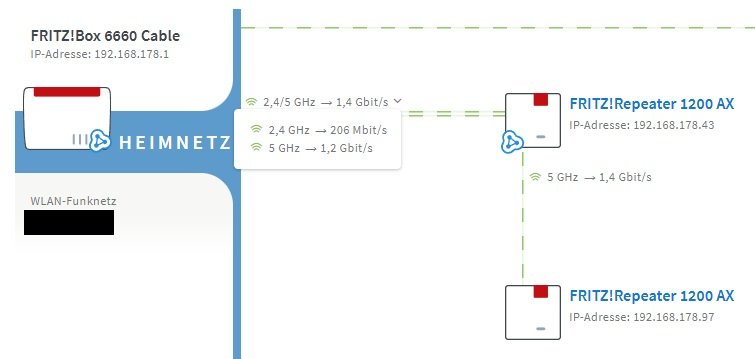

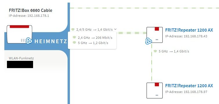

Habe nochmal alles resettet und jetzt auch den 2. Repeater gemäß Anleitung in Reihe zum 1. Repeater aber gleichzeitig auch im Mesh (siehe Anhang).
Speed hat sich leider nicht verbessert, immer noch ~300 Mbit/s.
