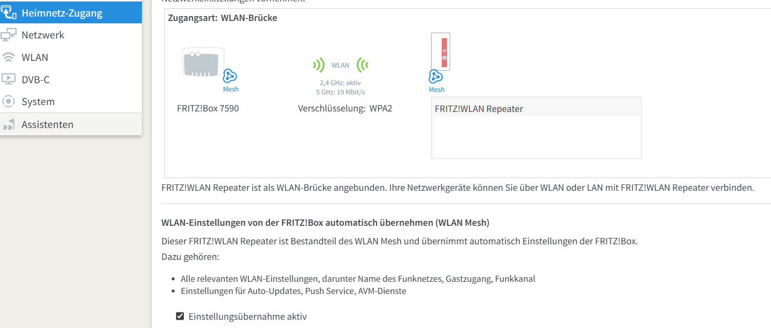

Bitte poste die „Mesh-Übersicht ← Heimnetz ← fritz.box“ als Screenshot idealerweise nicht von einem Smartphone oder Tablet sondern einem Computer.

Links ist die FritzBox 7530 AX (abgeschnitten), die mit 2,4 GHz und 5 GHz sendet.
