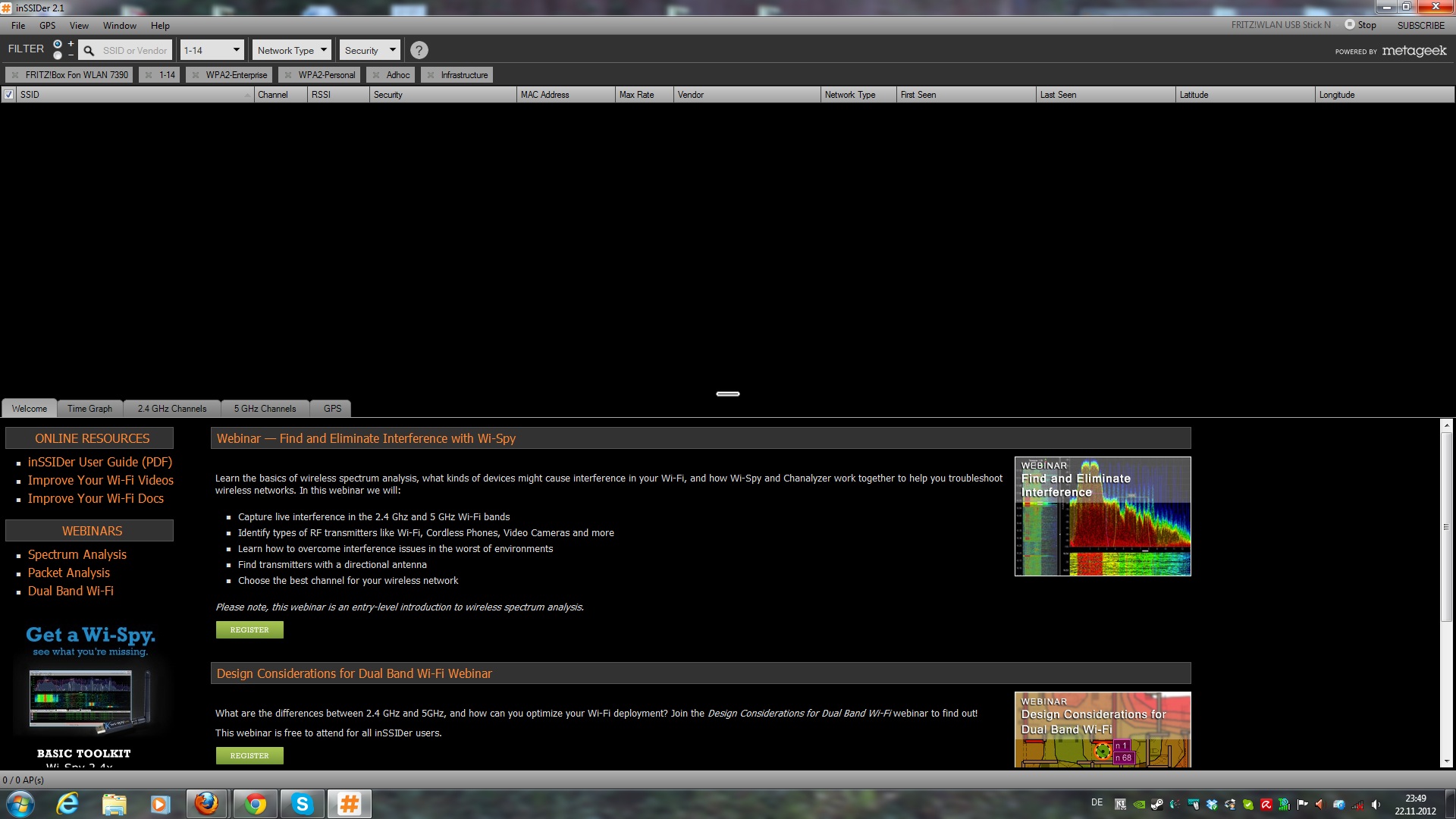

Ich Check das Grad nicht... Warum sehen ich nicht mal meine WLAN Verbindung bei InSSIDer???

Zu InSSIDer:
In der unteren Hälfte solltest Du vielleicht den Reiter mit dem richtigen Frequenzband (2,4 oder 5 GHz), in dem Dein Router funkt, drücken. Dann siehst Du auch, welche WLANs sich wie verteilen.
