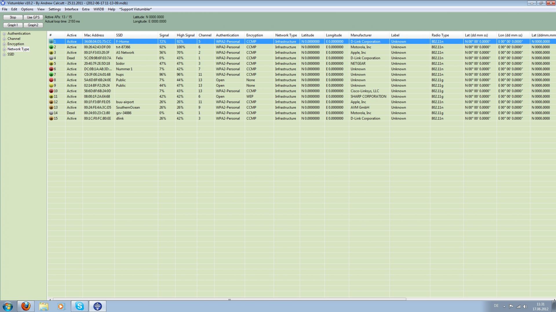

So hab jetzt mal gescannt. hab nen screen angeängt.

Lad dir mal inSSIDer und schau, ob sich andere Netze in Reichweite befinden, die auf einem nahen Kanal operieren. Nach Möglichkeit sollte dein genutzter Kanal einen Abstand von 4 zum nächsten Kanal eines anderen Netzes haben.

Hast du deinen Adapter ausgestellt oder irgendetwas bevor du den Screen gemacht hast?
Denn dort werden alle Netze als "dead", d.h. nicht mehr vorhanden, angezeigt. Wenn du nichts verändert hast, dann könnte man auch auf den WLAN Stick tippen, dass der irgendeine Macke hat.

Oh weia, das sind ja extrem viele andere Netze. das erste Netz (F-Home) ist wohl deines oder? Das Problem ist hier, dass praktisch alle Kanäle belegt sind, es muss also zwangsläufig zu Störungen kommen, wenn die Netze aktiv sind. Testweise würde ich deinen Kanal mal auf 8 oder 1 stellen und schauen, ob du weiterhin Probleme hast.
Meiner Meinung nach ist momentan das größte Problem, dass das Netz direkt unter deinem bei dir eine sehr hohe Signalstärke hat und nur einen Kanal weiter oben operiert, da sind Probleme fast schon zwangsläufig.

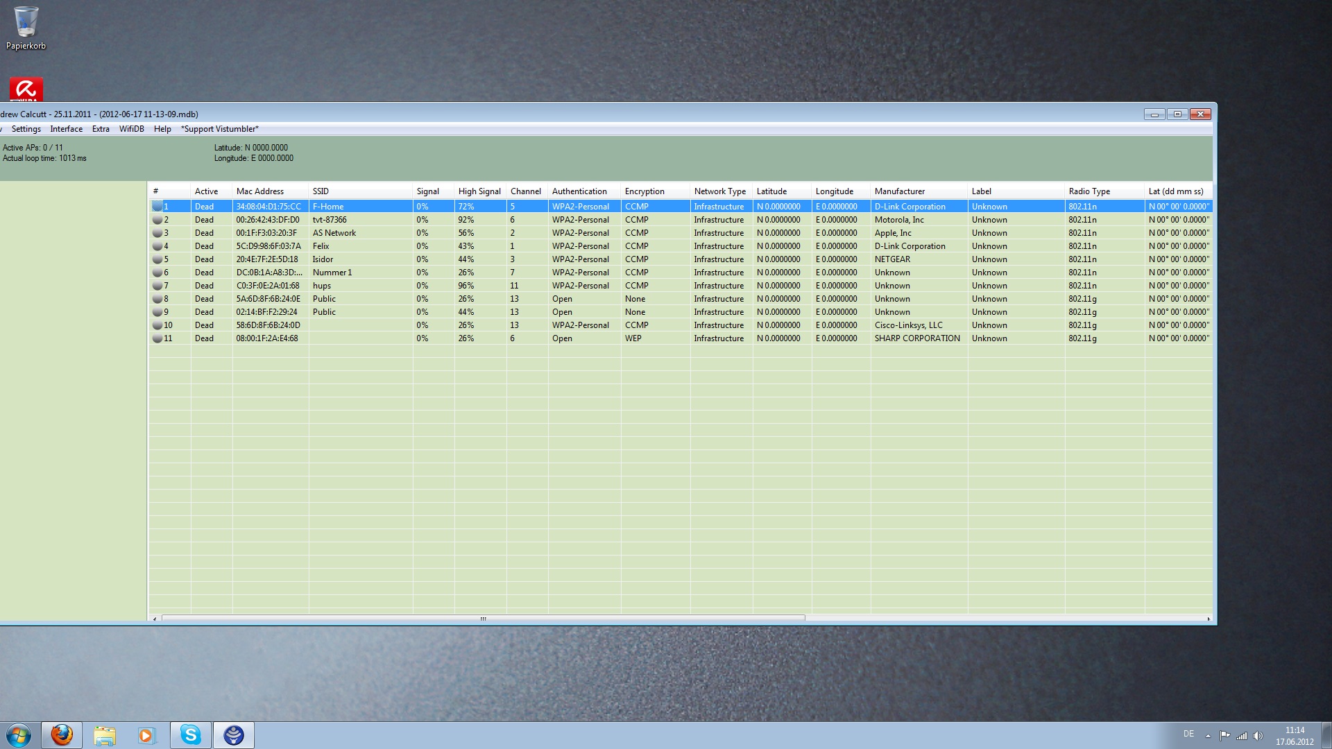

in dem moment als ich den screen gemacht habe hab ich nichts rausgezogen oder was auch immer aber hab den scan nochmal laufen lassen und hab jetzt ein bisschen anders ergebnis.

Hab gerade im Forum von Vistumbler ein wenig rumgesucht und das "dead" scheint eher ein Problem der Einstellungen des Programms zu sein, als von etwas anderem... Kann anscheinend schonmal helfen, wenn du mit keinem Netzwerk verbunden bist.
Ordentlich was los bei euch^^. Wechsel mal auf einen anderen Kanal, der 1) nicht belegt ist und 2) möglichst wenig starke Netzwerke in den nächstliegendsten Kanäle hat. Spontan würde ich sagen, probiere mal die 8.
