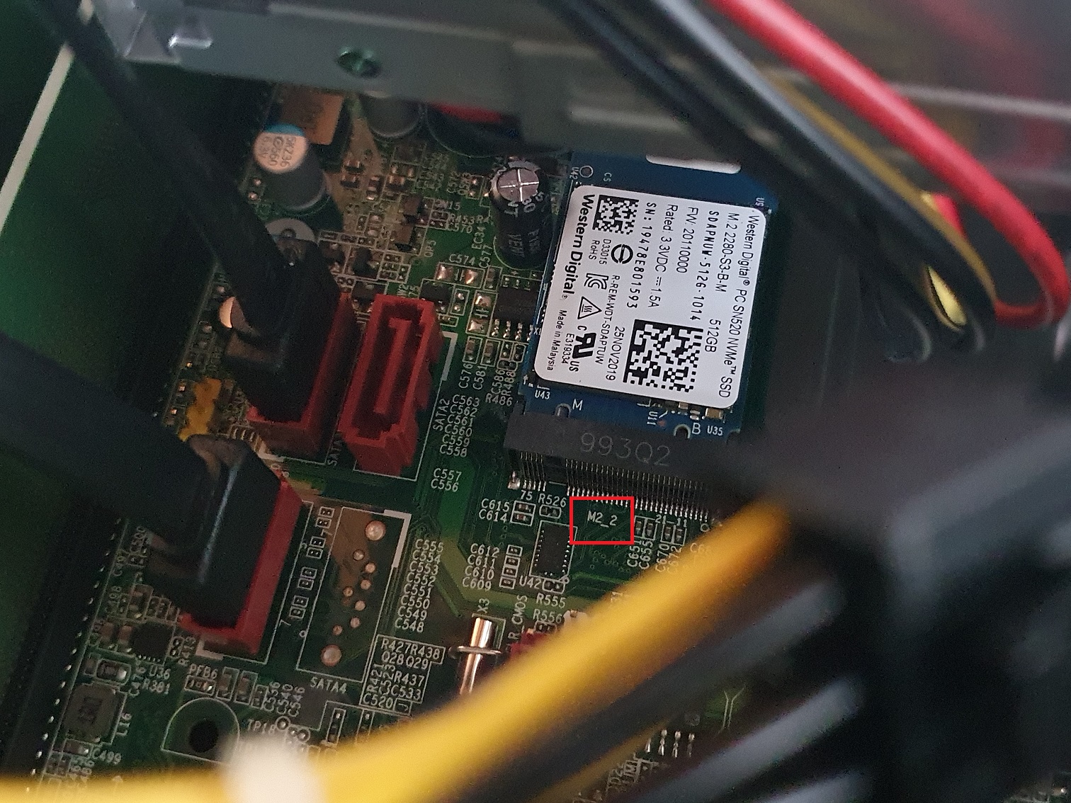

ich habe von meinem Bruder ein Acer Predator PO3-600 (Gebraucht bekommen)
Habe es mal aufgeschraubt um mal zu gucken was da so drin ist !!!

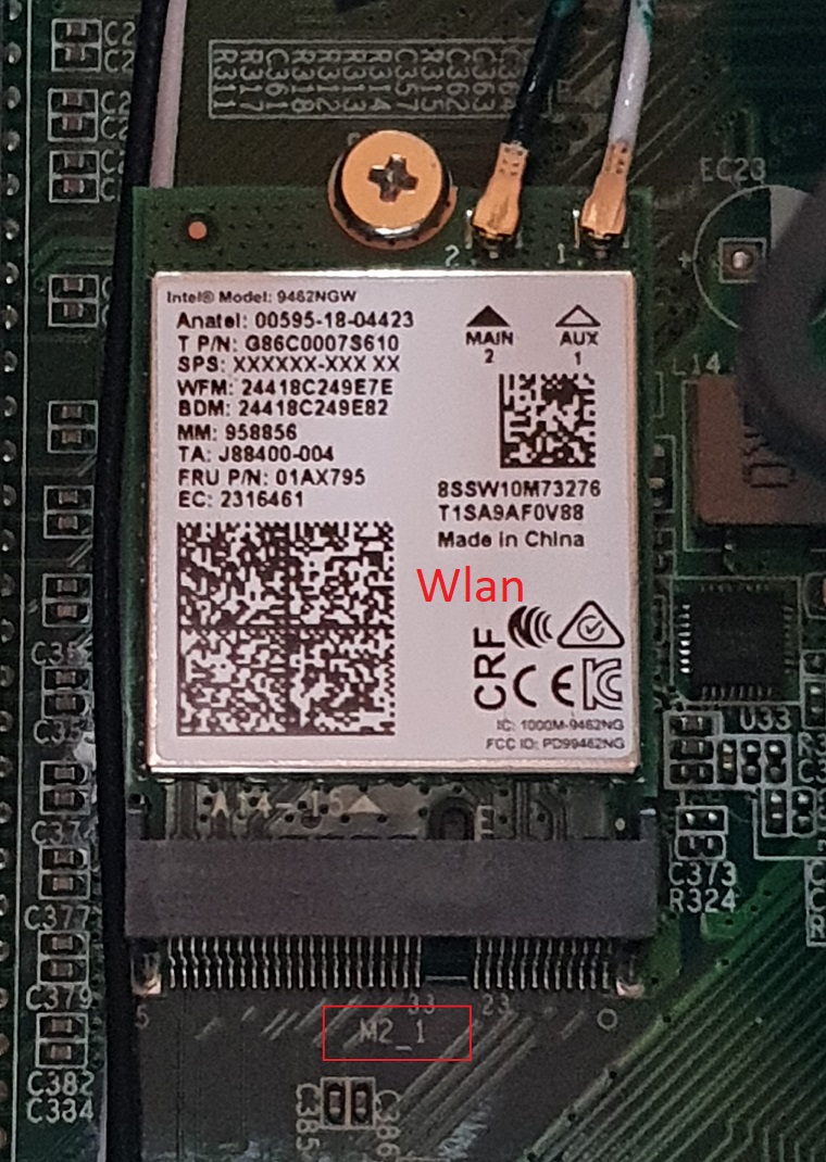

Kann ich die Wlan karte (Chip) am Platz M2_2 entnehmen und gegen eine andere (zusätzlich) M.2 NVMe SSD tauschen ????
Auf Platz M2_1 Steckt die WD NVMe 512GB drin !
Wlan benötige ich nicht !
oder was ist das für eine karte (chip)
beide Komponente sind direkt am Motherboard

Der WLAN M.2 Steckplatz ist anders codiert (E-Key), dort passt normalerweise keine SSD (M-Key).
Du hast doch schon ne M2 drin, setzt die doch einfach um und teste es.
okay Danke , dann lasse ich das Wlan ding drin und guck nach einer anderen M.2 SSD als die 512GB ... 1TB-2TB wenn es das gibt

Dann ist halt dein Bruder der Schlaue, bleibt immerhin in der Familie. Wie auch immer, die Platte läuft im Rahmen ihrer Möglichkeiten. Die SN520 ist halt eine günstige SSD mit nur 2 Lanes. Der Steckplatz sollte wohl mehr hergeben, aber da bin ich mir bei dem PC inzwischen auch nicht mehr ganz sicher. Sollte man erstmal in Erfahrung bringen, welches Mainboard verbaut ist. Ach ja, was hat das "gut aussehen" mit deinem ursprünglichen Anliegen zu tun? Was bezweckst Du eigentlich bzw. was ist dein Ziel?

Die Werte sprechen ebenso wie die Bezeichnung der SSD für eine M.2 PCIe SSD, die Aussage wonach nur M.2 SATA in dem Slot gehen würden, ist also falsch. Mich wundert nur, dass hier der Intel RST Treiber verwendet wird, dies wäre eigentlich nur der Fall, wenn der SATA Host Controller im RAID Modus arbeitet, was z.B. für SSD Caching nötig ist. Was für einen Chipsatz hat das Mainboard?
