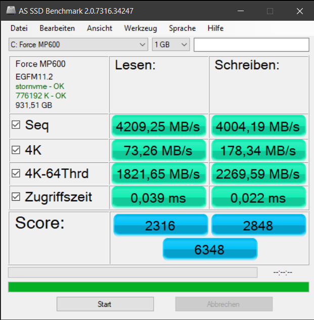

Da müßte ich erst mal die Werte meiner beiden NVMe PCIe SSD´s vergleichen. Kommt etwas später.
Hier die Werte meiner 1 TB SSD PCIe von Corsair MP600.

Die Geschwindigkeit ist schon enorm !
Auf dem Papier und in den Benchmarks, aber solche NVMe SSDs brauchen viele parallele und lange Zugriffe um auf ihre vollen Transferraten zu kommen, die so bei Heimanwendern im Alltag aber nur selten vorkommen. Bei 4k und einem Zugriff, kommen die auch nur auf unwesentlich bessere Werte als eine gute SATA SSD.
Probiere es mal mit deiner internen HDD. Wenn dir da die Geschwindigkeit ausreicht, ersetze die gegen eine größere und erstelle nur noch ein Backup auf dem NAS.
Zum Vergleich kannst du auch mal den CrystalDiskMark auf der internen HDD und dem Netzlaufwerk laufen lassen und die Werte vergleichen.
