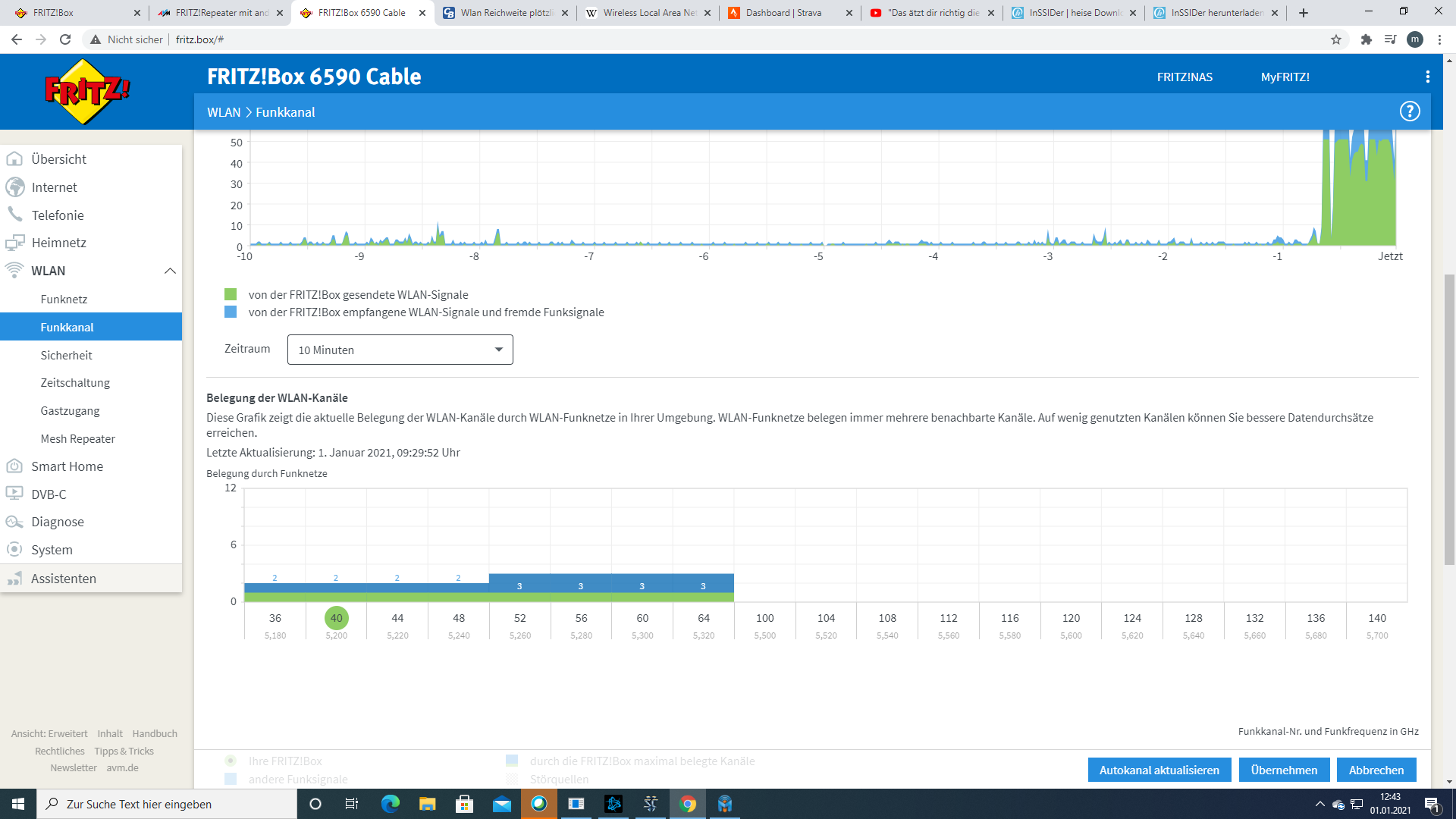

Die über 100 sind hier aber als recht schlecht angezeigt. Trotzdem nehmen?
Wieso schlecht?
Die sind doch komplett frei.
Reaktionen: brainDotExe, Matheatheist und commandobot

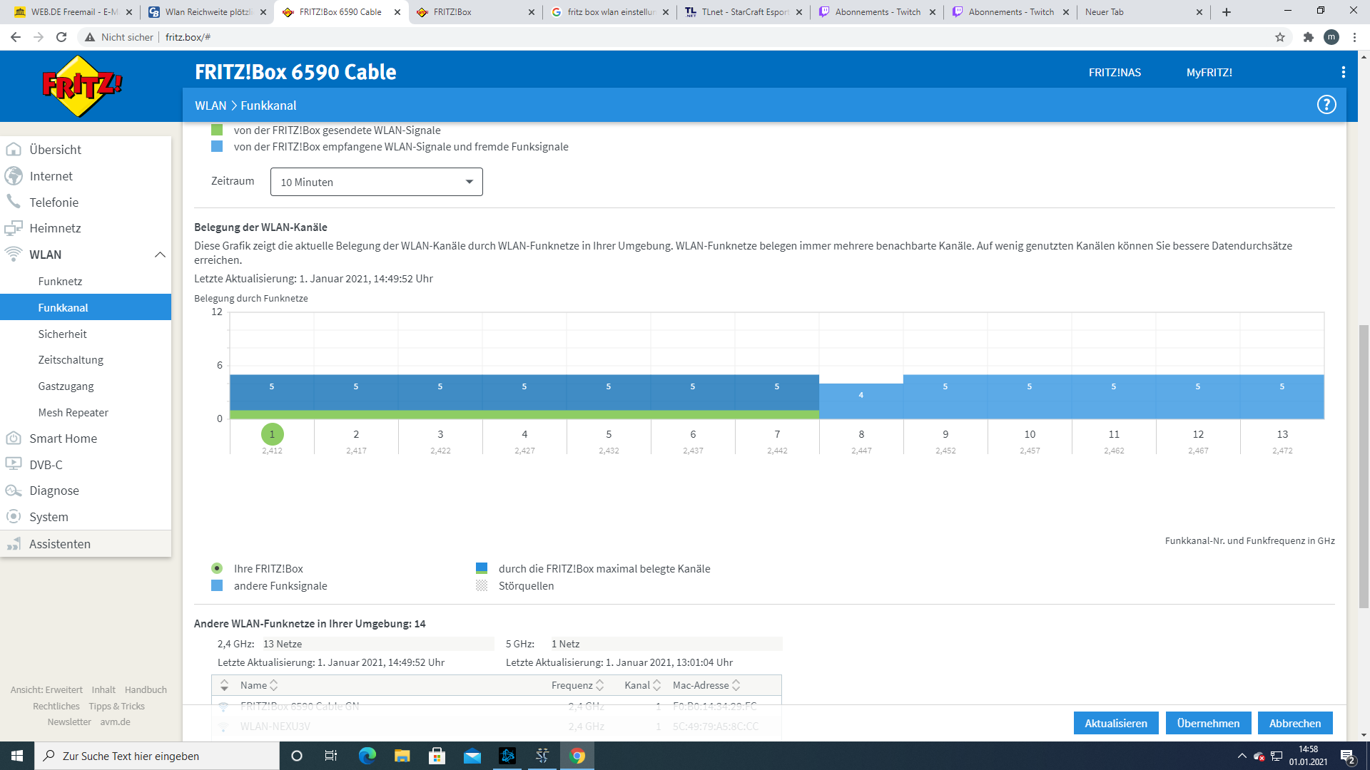

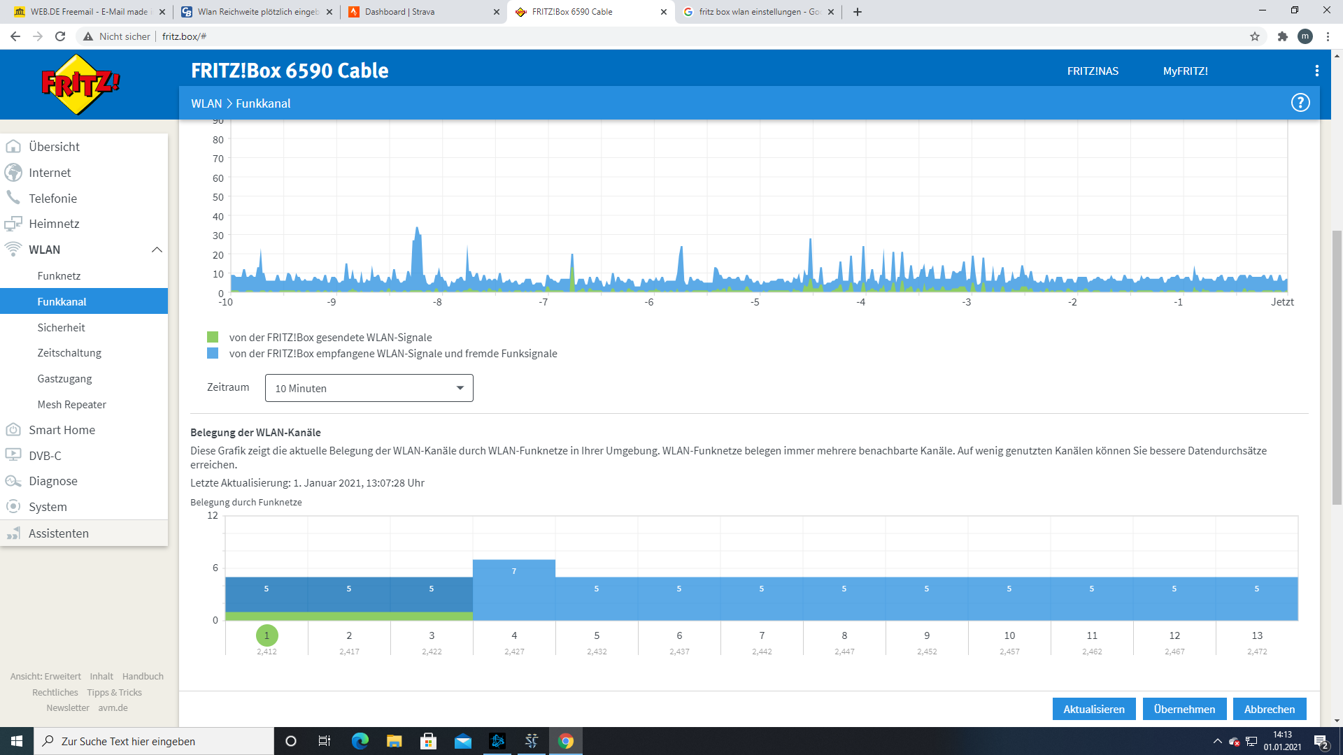

Wie sieht das denn im 2,4 Ghz Netz aus? Hier sind 3 Netze in Kanal 1, 5 Netze in Kanal 6 und 5 Netze in Kanal 11 - macht es da Sinn in Kanal 2-5 oder so zu gehen, oder sind die Kanäle 1,6 und 11 optimal und deshalb sind da mehr leute drin?
Mach dir darüber nicht so viele Gedanken. In modernen WLAN Netzen gibt es sehr gute Koexistenzmechanismen, welche die Kanalwahl nicht mehr so wichtig macht, wie es manche gerne noch darstellen.
Wo genau findet man die fritzbox wlan einstellung? bzw. was meisnt du damit? gibt ja verschiedene Seiten zum Wlan
man sieht das 2,4 ghz voll ist
und du bestimmt
unter wlan --funkanal--Funkkanal-Einstellungen anpassen

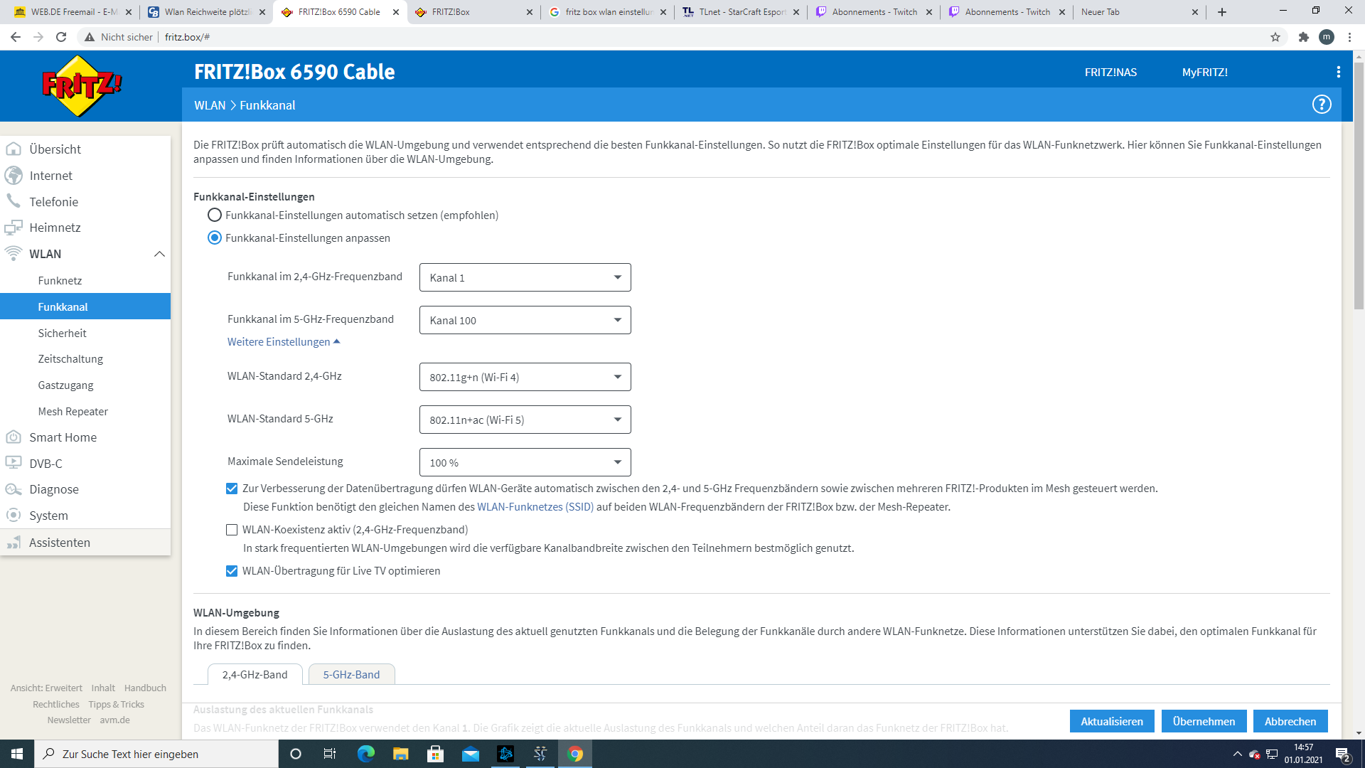

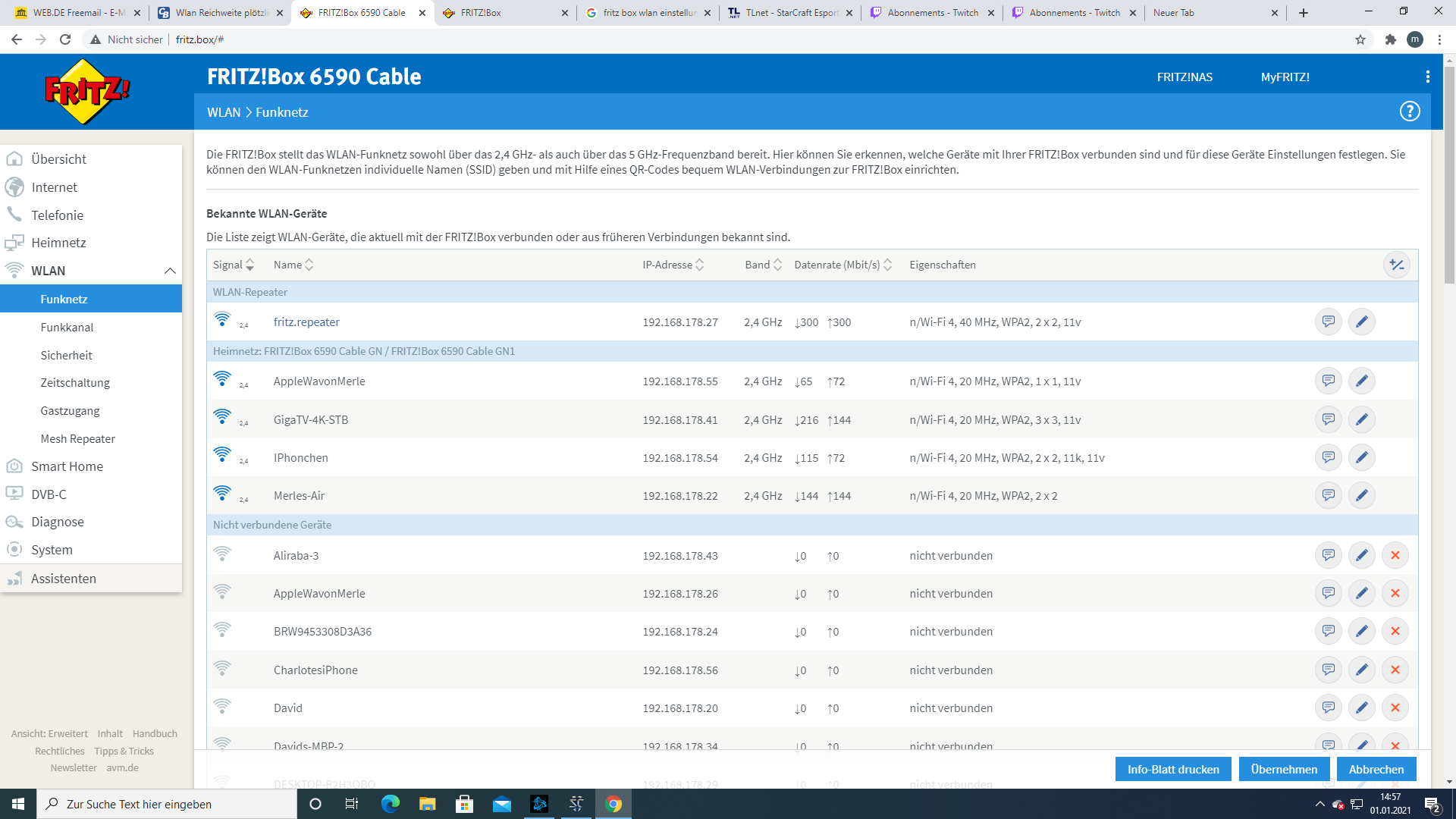

Weitere Einstellungen
haken bei
WLAN-Koexistenz aktiv (2,4-GHz-Frequenzband)
In stark frequentierten WLAN-Umgebungen wird die verfügbare Kanalbandbreite zwischen den Teilnehmern bestmöglich genutzt.
hast.
denn haken wegnehmen
mal das wlan in 2,4 ghz und 5 ghz teilen
wlan-funknetz-
Unterschiedliche Benennung der Funknetze auf 2,4 und 5 GHz
bei 5 ghz ab kanal 100 nehmen
Hab ich gemacht;) Warum ist es denn besser ohne den Haken?
jetzt sind unsere Geräte alle in 2,4 GHz drin statt wie vorher aufgeteilt... Ist das richtig? LG
Jetzt sieht es eher voller aus als Vorher oder? GiGa TV war z.B. bevor ich das was du gesagt hast gemacht habe noch bei 5 Ghz drinnen jetzt bei 2,4
