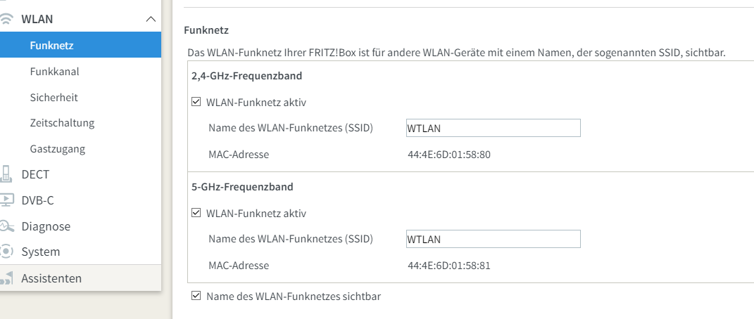

hast jetzt dein wlan geteilt
der smart tv kennt nur wlan mit name Fritz!Box6590CabelSN 2,4 ghz
jetzt musst du 5 ghz einen namen geben
und deine geräte mit 5 ghz verbinden
jetzt werden deine geräte nicht ständig wlan netzt wechseln,haben festen netz

Mache die Änderungen, die @hantelfix vorgeschlagen hat wieder rückgängig und wähle lediglich fürs 5GHz Band manuell einen Kanal größer 100, dann sollte das wieder so funktionieren wie vorher, aber mit besserer Reichweite im 5GHz Band. Offenbar hat das Band Steering (automatische Wahl der Endgeräte welches Band sie verwenden bei gleicher SSID) bei dir ja gut funktioniert. Es gibt für Dich keinen rationalen Grund das zu ändern, da bei dir ja allem Anschein nach nur die Reichweite das Problem ist bzw. war.
bender_ schrieb:
Mache die Änderungen, die @hantelfix v. Offenbar hat das Band Steering (automatische Wahl der Endgeräte welches Band sie verwenden bei gleicher SSID) bei dir ja gut funktioniert. Es gibt für Dich keinen rationalen Grund das zu ändern, da bei dir ja allem Anschein nach nur die Reichweite das Problem ist bzw. war.

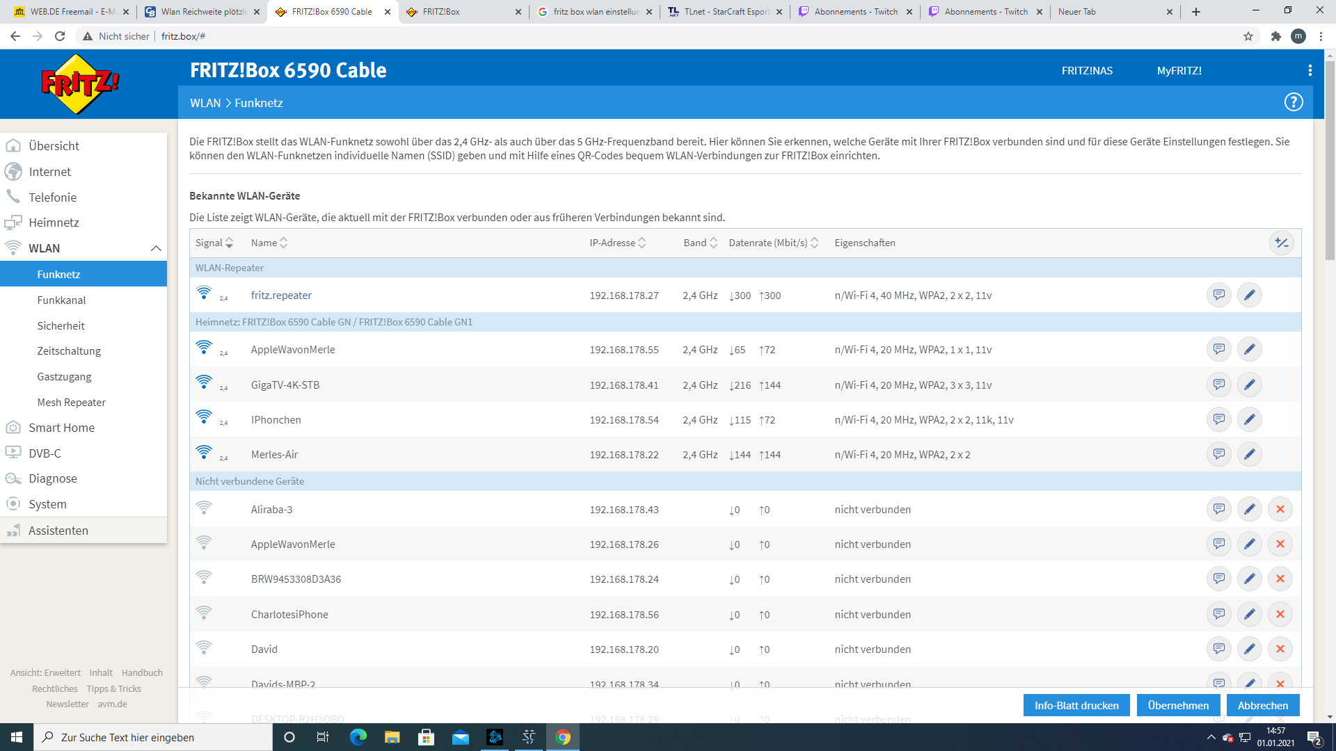

Das ist doch gar nicht geklärt. Auf dem einzigen Screenshot, auf dem der Repeater zu sehen ist, hat er deine Änderungen befolgt. Damit ist der Repeater aus dem Mesh und muss auch entsprechend konfiguriert sein, damit an der 6590 erkennbar ist, dass der auch 5GHz kann.
