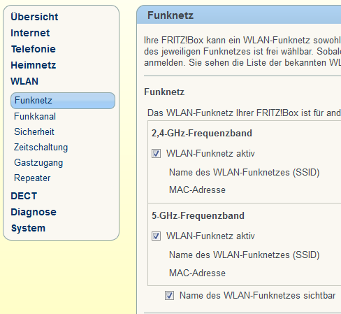

Wenn du in der Fritz Box das 2,4 Ghz W-LAN Signal einfach abschaltest ? Gibts dann immer noch Probleme mit den Kameras ? Ansonsten mal den Funkanal des W-LAN Netzes ändern

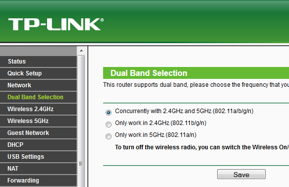

Kannst Du es im Router nicht einstellen das nur 5GHz benutzt werden sollen?

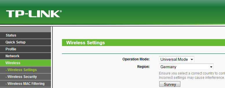

Bei den TP-Link Repeatern kannst Du doch einstellen wie sich das Netz erweitern lässt, Survey-Button
Survey - Click this button, you can search the AP which runs in the current channel.
benutzen und nur den Router auswählen den Du nutzen möchtest, wenn dieser nur 5 GHz nutzt, nutzt doch der Repeater die anderen Funknetze nicht. Bei meinem TP-Link kann ich nur 2,4 GHz einstellen, der macht kein 5 GHz Netz.
