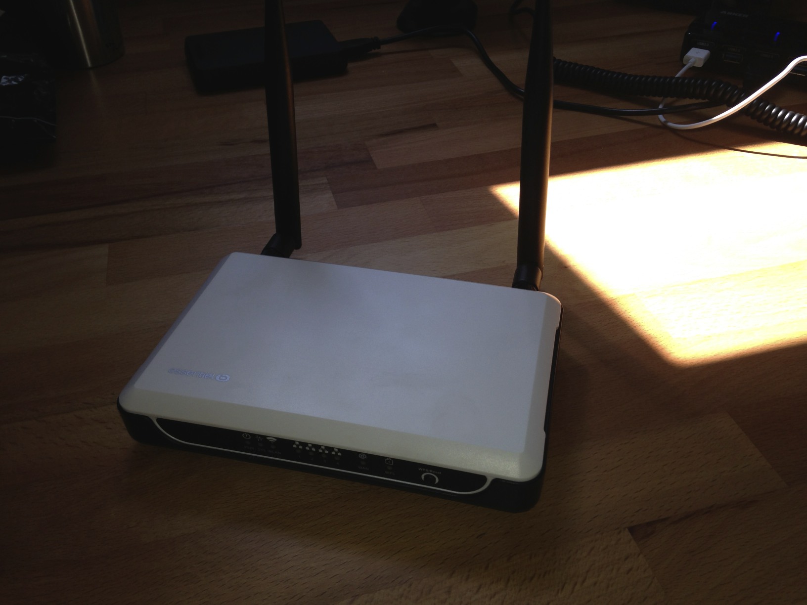

Um diesen Router geht es:

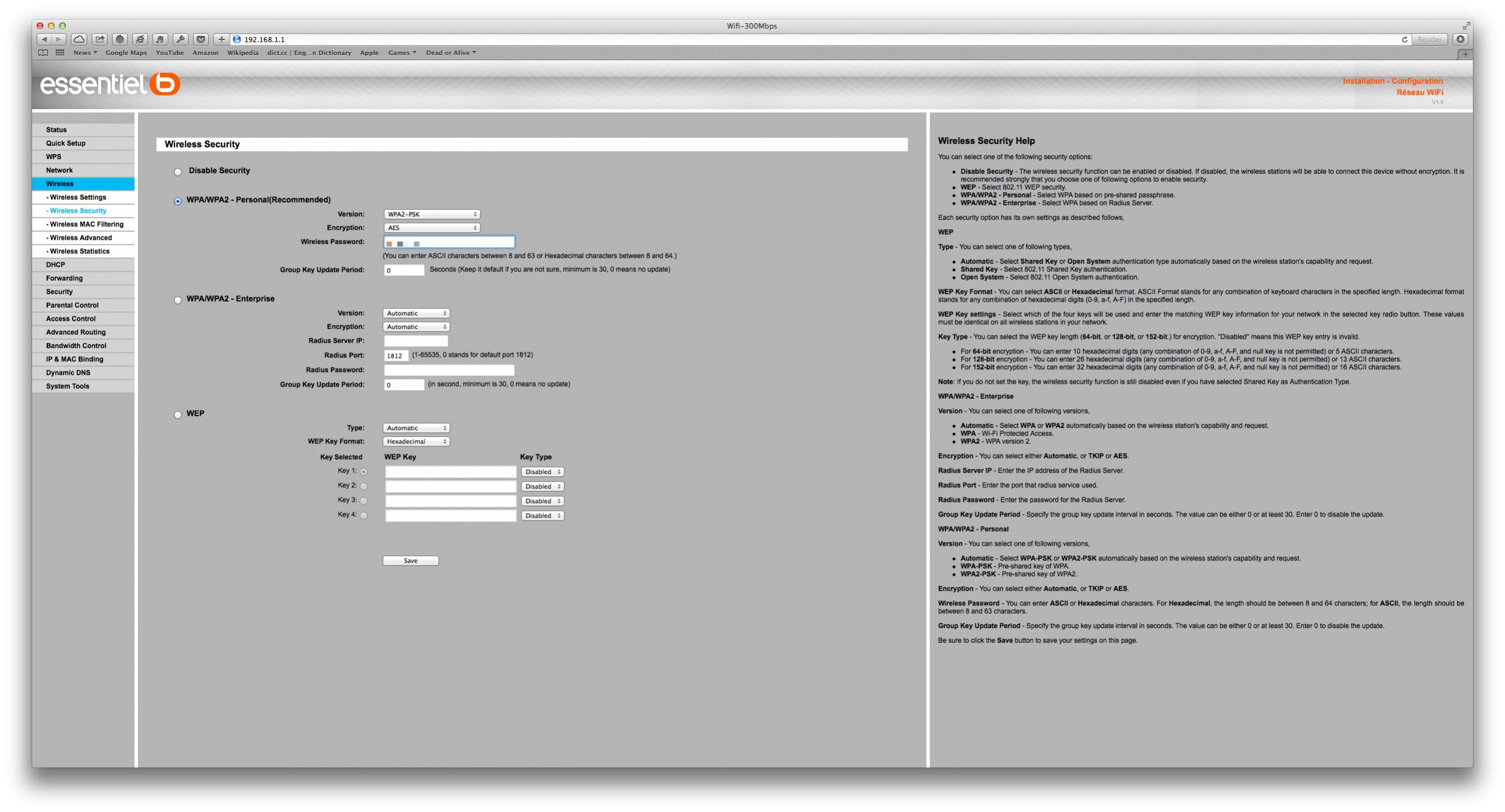

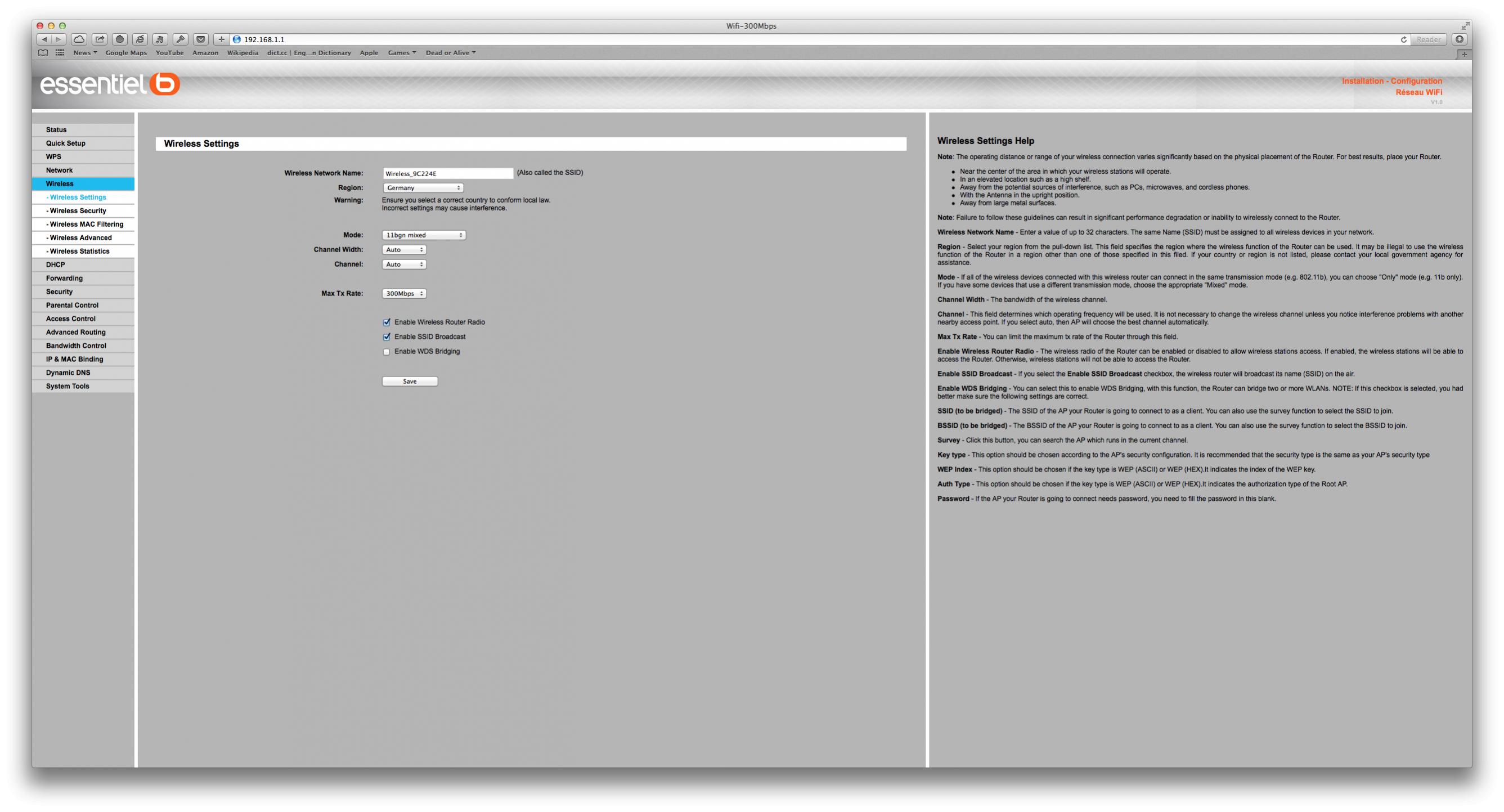

Hier sind ein paar Interface ausschnitte:

Menü 'Wireless Settings' -> Setz das Häkchen bei WDS Bridging; dann poppt ein erweitertes Menü auf, das selbsterklärend sein sollte.
Aber keine Garantie dass das funktioniert. WDS ist im Allgemeinen proprietär und funktioniert nicht unbedingt mit Routern anderer Hersteller bzw. dann nur mit WEP-Verschlüsselung. Ausprobieren. Wenn dein anderer Router ein TP-Link ist, dann hast du da eher gute Karten (die Firmware deines Routers sieht stark nach einem umgelabelten TP-Link aus).

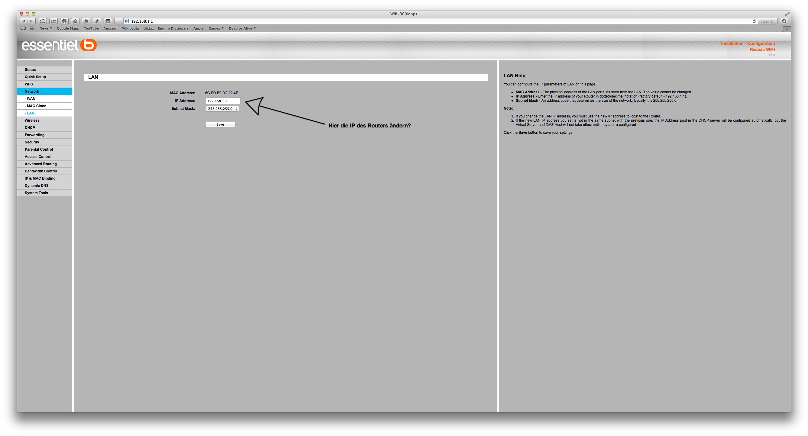

Vorher aber: DHCP-Server am Essentiell abschalten & LAN-IP ändern, so dass es keine Kollision mit deinem Primärrouter gibt. Hat dein Primärrouter bspw. ebenfalls die IP 192.168.1.1 und vergibt dessen DHCP-Server von 192.168.1.10 - .254, dann gib dem Essentiell bspw. die LAN-IP 192.168.1.2 (außerhalb der DHCP-Range).
Hat der Primärrouter bspw. 192.168.0.1 & vergibt von 192.168.0.10 - .254, dann bekommt der Essentiell bspw. 192.168.0.2.

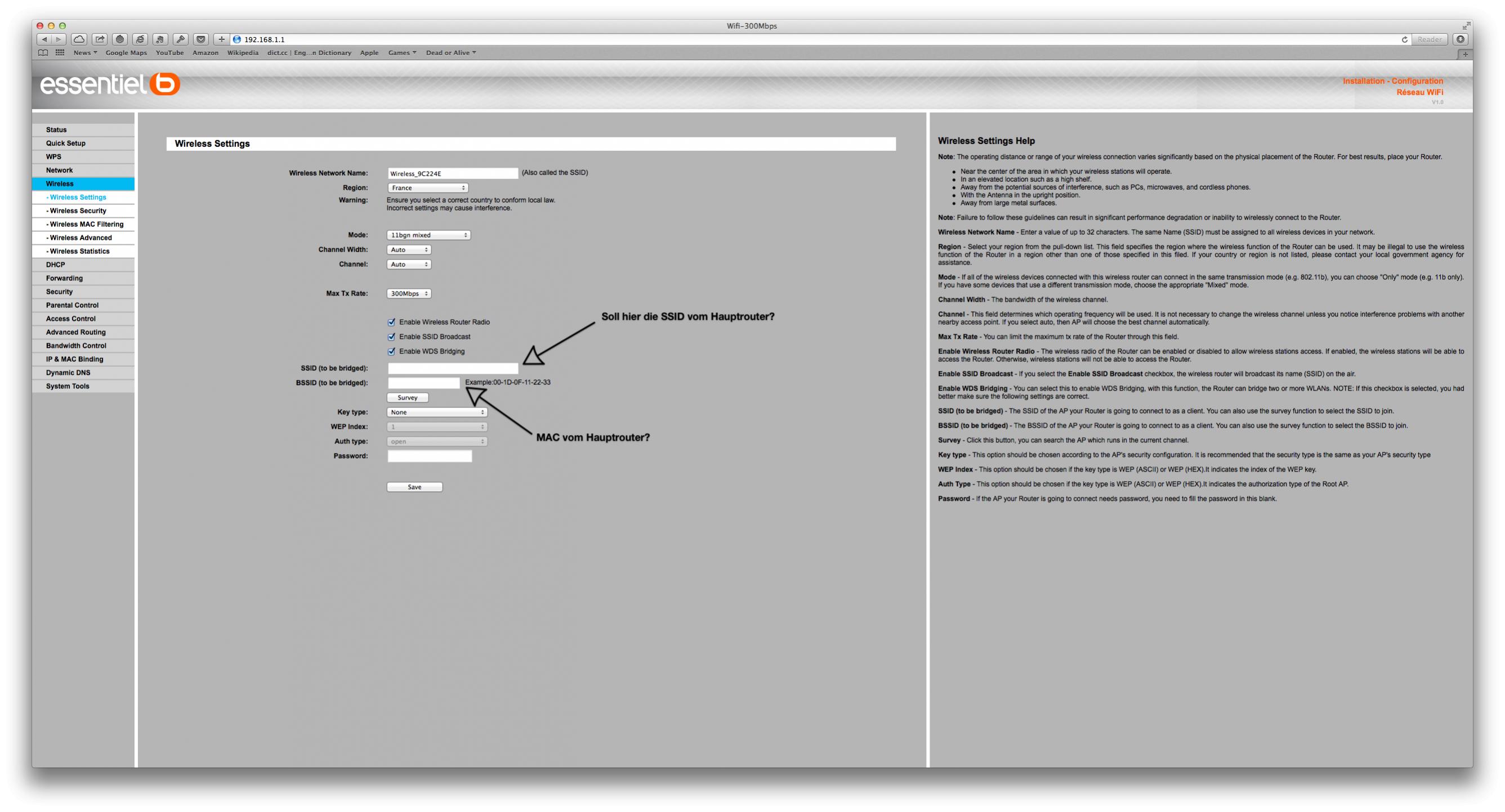

So sehen die Menü Punkte aus:

Du meinst eher Speedport? Diese Router haben im Allgemeinen die LAN-IP 192.168.2.1. Und ich meine dass die DHCP-Range erst ab .100 anfängt. Also gibst du dem Essentiell die LAN-IP 192.168.2.2 (in deinen Screenshots bei "Hier die IP des Routers ändern?")
Bei Wireless Settings, nachdem das Menü aufgeploppt ist, klickst du einfach auf den Button Survey & suchst dein Speedport-WLAN raus. Dann werden die Einträge für SSID & BSSID automatisch gesetzt.

Wenn ich dieses Survey nutze sind da mehrere MAC Adressen. Welchen soll ich nutzen? Den WLAN MAC vom Speedport Router?
Jup.
Welche SSID soll der Repeater als Namen bekommen oder ist das egal?
Wie läuft das in der Praxis? Wenn das läuft muss nur noch der WLAN vom Speedport zu sehen sein oder? Weil aktuell ich die SSID von dem Router sehe und die vom Speedport.
Das ist schon richtig so. Der Repeater "verstärkt" kein bereits vorhandenes WLAN, sondern macht sein eigenes auf (und klinkt sich gleichzeitig in ein vorhandenes WLAN ein).
Du kannst die SSID des Repeaters auf die des Speedports ändern. Dann ist für Endgeräte erst mal nur ein WLAN sichtbar und sie wählen sich (in der Theorie) das beste WLAN aus. Nennt sich Roaming.
Die Verschlüsselung muss dazu ebenfalls identisch sein, also selbe Methode (WPA2 & AES empfiehlt sich) sowie natürlich dasselbe Passwort.

Ist x.x.1.x denn das Subnetz des Speedports? Was hat der Speedport denn jetzt konkret für eine IP? (ändert nichts an der Funktion des Repeaters; die LAN-IP des Repeaters sollte aber im selben Subnetz sein damit du später einfacher wieder in das Menü kommst)
