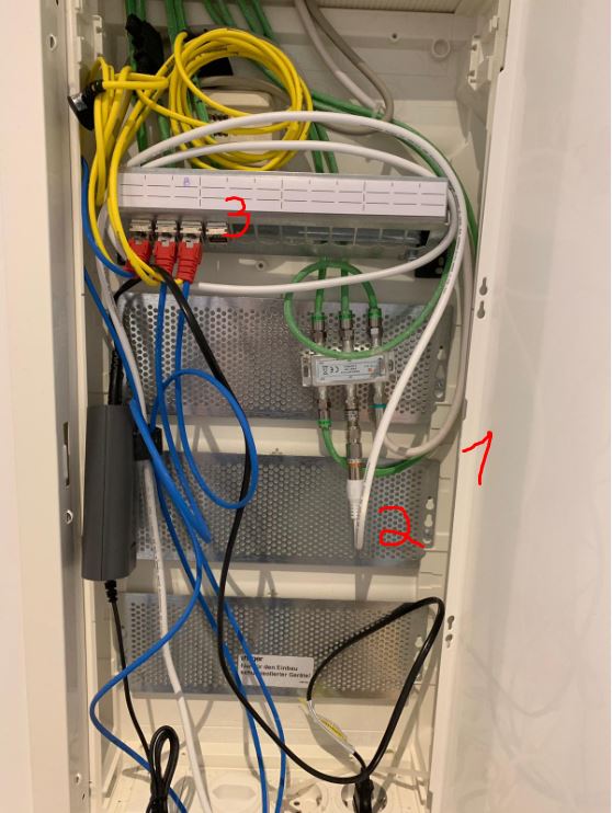

Fotos vom Kasten bitte.
818050
1 - Hier kommt wohl das Internet aus dem Keller an
2 - Hier hat der Techniker ein Verbindungsstück angebracht und es dann mit dem Arris Kabelrouter verbunden
3 - Der Hub (?), der die einzelnen Multimedia-Buchen in den Zimmern bedient

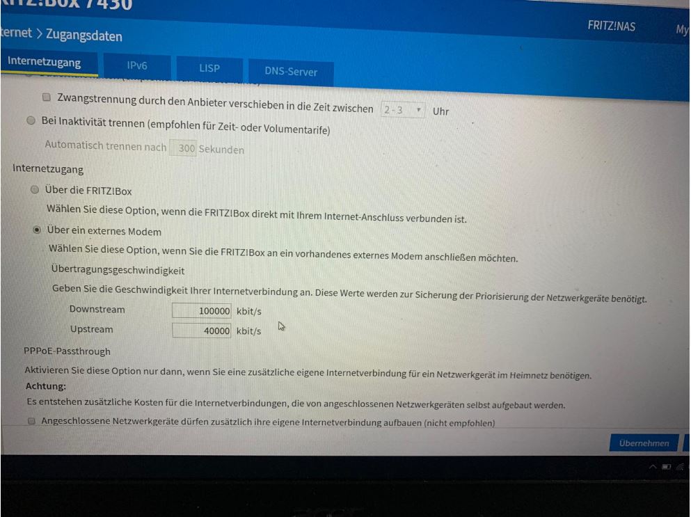

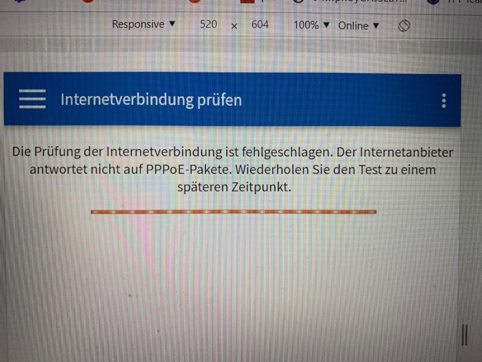

Das habe ich gerade ausprobiert, leider bekommt die Fritz.Box absolut keine Verbindung zum Internet. Im Anhang einmal Bilder von den Einstellungen. Weiter oben habe ich als Provider Vodafone angegeben und unsere Internet-Portal Zugangsdaten.
Ich vermute, dass diese Zugangsdaten nicht die korrekten sind. Nach Recherche soll es wohl einen Willkommensbrief gegeben haben, der Zugangsdaten beinhaltet und Codes wie z.B. ein Modem-Installationscode. Diesen Brief haben wir nie bekommen. Habe dann bei der Hotline angerufen und darum gebeten, dass man mir diesen Willkommensbrief nochmal per Mail sendet. Ist bis dato nicht angekommen. Auch wurde mir gesagt, dass man eine Fritz-Box hinter dem Arris Router nicht anschließen kann. Auf erneute Rückfrage von mir wurde mir mitgeteilt, dass ich den Bridge Modus im Kundenportal aktivieren soll. Das konnte ich allerdings noch nicht machen, da "Homespot" bei mir aktiviert war und die Deaktivierung bis zu 7 Tage dauert.
Ich bin aktuell maximal verwirrt.
Das würde ich wieder abbauen und stattdessen so einen Adapter an der TV Dose nutzen: https://www.amazon.de/Axing-TZU-21-65-Multimedia-Aufsteckadapter-Kabelmodem-Silber/dp/B002BZIBOE
Dort kannst Du dann den Arris Router und den Fernseher anschließen und wie in #10 vorgeschlagen vorgehen.
Dafür brauchst Du noch einen Switch. Dieser unmanaged 5-port GbE sollte reichen: https://www.amazon.de/D-Link-Datenübertragung-Play-Installation-energiesparende-Metallgehäuse/dp/B000BC7QMM/ref=sr_1_2?__mk_de_DE=ÅMÅŽÕÑ&crid=1JJ0DNJ713OCH&keywords=d-link+dgs-105&qid=1567608261&s=ce-de&sprefix=d-link+dgs,electronics,146&sr=1-2
Der kommt in den Schrank und wird kurzen Patchkabeln mit allen Anschlüssen des Patchpanels verbunden (Nummer 3 im Foto, was Du als Hub bezeichnest): https://www.amazon.de/deleyCON-Stück-CAT6-Patchkabel-Kontaktflächen/dp/B01N2PDVPO/ref=sr_1_10?__mk_de_DE=ÅMÅŽÕÑ&keywords=patchkabel+0,5m&qid=1567608386&s=ce-de&sr=1-10
Von einem LAN Anschluss des Arris Routers gehst Du mit einem Patchkabel auf den LAN Anschluss der Dose aus deinem 2. Foto.
Nun hast Du an jeder Dose in der Wohnung eine Netzwerkverbindung, Router steht in der Nähe des Fernsehers und alles ist sauber aufgeräumt.

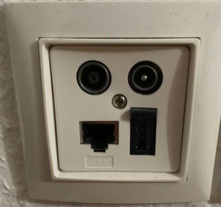

Zeig bitte mal ein Bild von der Dose im OG andem du per LAN den Router zum laufen bringen möchtest. Ich hab da eine Vorahnung warum dies nicht geht.
Siehe Post #11
