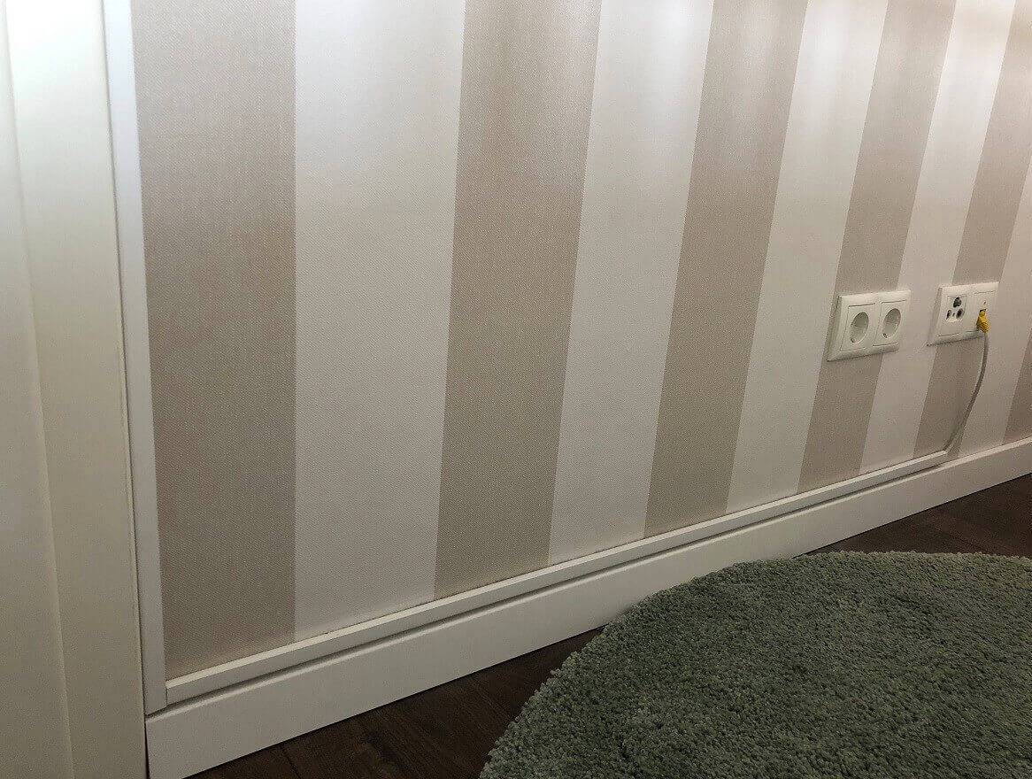

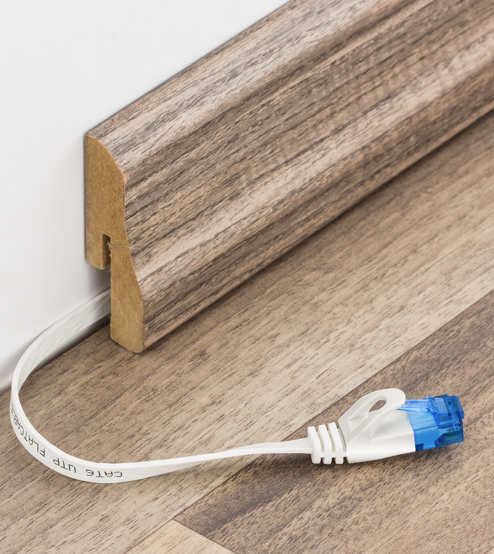

Es gibt immer ne Alternative mit Flachbandkabel, Kabelkanal und wenn nötig Switch.

Das stimmt schon, aber WLAN ist günstiger und vor allem auch einfacher zu realisieren, ohne Anbringung von Fußleisten oder Kabelkanälen und ich kann auch nicht alle Geräte mittels Ethernet mit dem Router verbinden. Deswegen habe ich auf WLAN gesetzt.

Ganz ehrlich spar dir den bastelkram und die Kosten, Kabel und kabelkanäle nehmen, ein vernünftiges Netzwerk ist halt nicht gratis, und wir reden hier von Kosten von wahrscheinlich unter 30 €.
Maximal noch wie oben schon empfohlen wurde den 1200 AX verkabelt nehmen für Mobilgeräte, im gleichen Zug den PC mit verkabeln, ggf ein Switch nehmen und alles was in der Nähe ist direkt mit verkabeln.

Dafür bekommst du auch 5-10m Flachbandkabel, nen 20€ Gigabit Switch und ein paar Meter Kabelkanäle.
Und hast dann immer ne stabile Gigabit Heimnetzverbindung am Start und bekommst zum Internet immer das Maximum durch - wie eben deine Internetverbindung ist.
