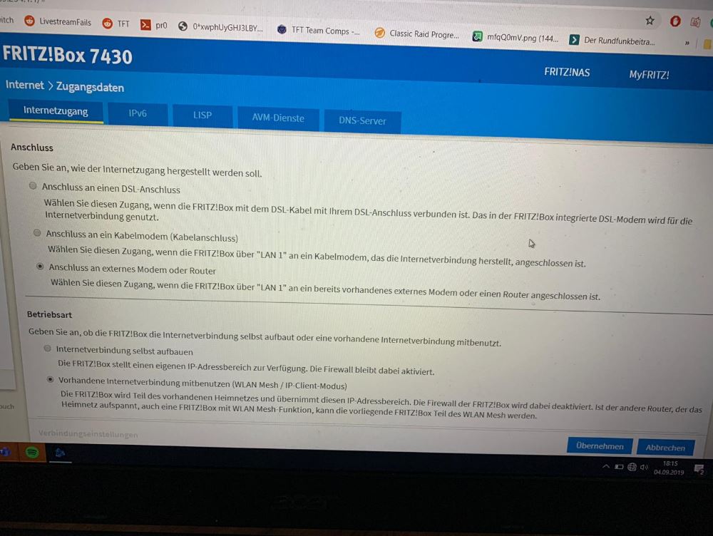

Stimmt. Bis dahin ists ja auch richtig. Dann kommt aber der entscheidende Punkt 1.5:
Aktivieren Sie im Abschnitt "Betriebsart" die Option "Vorhandene Internetverbindung mitbenutzen (IP-Client-Modus)".
und eben nicht, wie Du empfohlen hast:
Internetzugang über LAN 1 (Die FRITZ!Box wird über ein bereits vorhandenes externes Modem oder einen Router angeschlossen.

Man muss die Option "Die FRITZ!Box wird über ein bereits vorhandenes externes Modem oder einen Router angeschlossen. " auswählen, ob du es willst oder nicht.
Vielleicht ist dir einfach nicht klar, dass jede Fritte etwas anders ist und je nach FritzOS die Wortwahl etwas anders ist, aber das Prinzip ist das Gleiche.
Du ziehst hier offenbar immer wieder die gleiche Oberlehrer-Masche ab, um andere User zu diskreditieren, aber mir unterstellst du hier keine Unwahrheiten!
Die Wortwahl in verschiedenen FritzOS Versionen mag unterschiedlich sein. Aber die Funktion von "Internetzugang über LAN1" ist immer die selbe.
Sie impliziert NAT. Entweder über TCP/IP oder im Falle eines Modems über PPPoE.
Das impliziert im Falle des TE eine Routerkaskade. Den Beweis siehst Du in Beitrag: https://www.computerbase.de/forum/threads/wlan-repeater-an-ethernet-anschluss.1891884/post-23083279 auf dem Foto 4_neu.
Wieso hast Du so unglaubliche Schmerzen diesen kleinen Fehler einzusehen und beleidigst mich in 4 fortlaufenden Beiträgen? Hat sich doch alles schon erledigt.

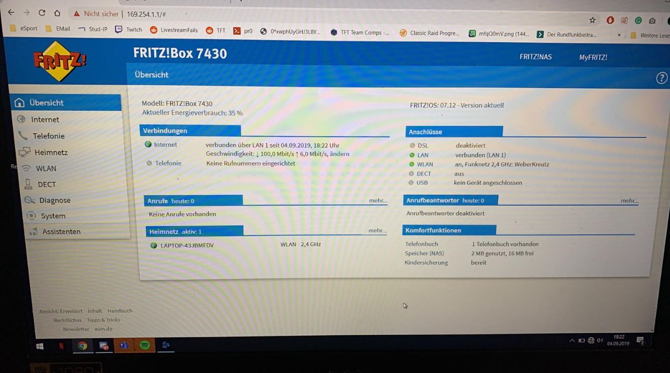

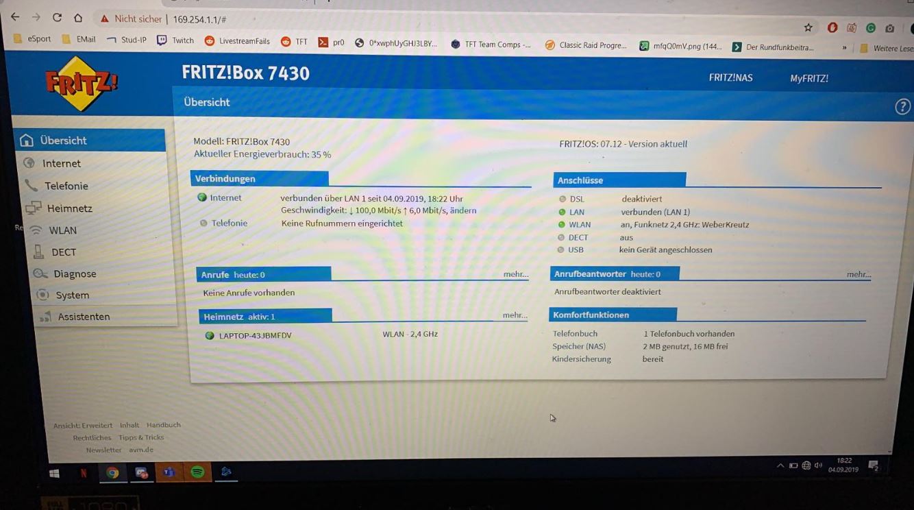

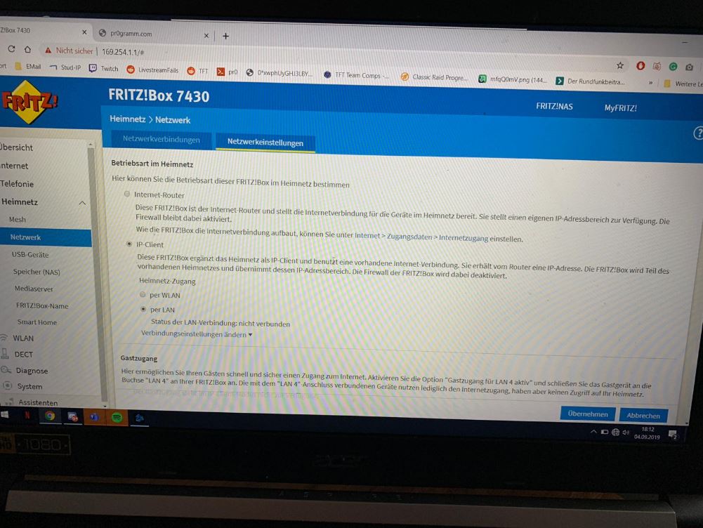

Ich habe nun die IP-Config eingestellt (Bild 5), Die Fritz-Box über die Buchse (via Ethernet-Kabel) oben im Schlafzimmer mit dem Arris Router verbunden und die WLAN-Einstellungen so übernommen wie hier beschrieben:
https://avm.de/service/fritzbox/fri...show/3244_FRITZ-Box-als-IP-Client-einrichten/

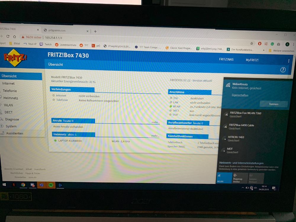

Mir wird auch nur noch mein eines Netzwerk angezeigt (da sie ja den gleichen Namen haben), aber das Netzwerk hat keine Internet-Verbindung. (Bild 6)

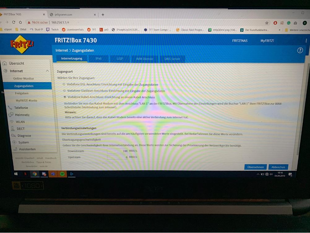

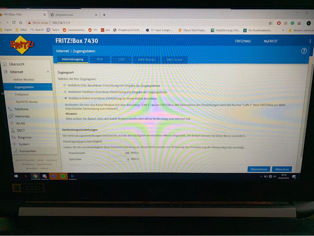

Scheinbar habe ich etwas falsch gemacht? Hier mal meine Internet-Einstellungen (beide Varianten ausprobiert)
Bild 7 - Ohne Auswahl von Vodafone
Bild 8 - Mit Auswahl von Vodafone

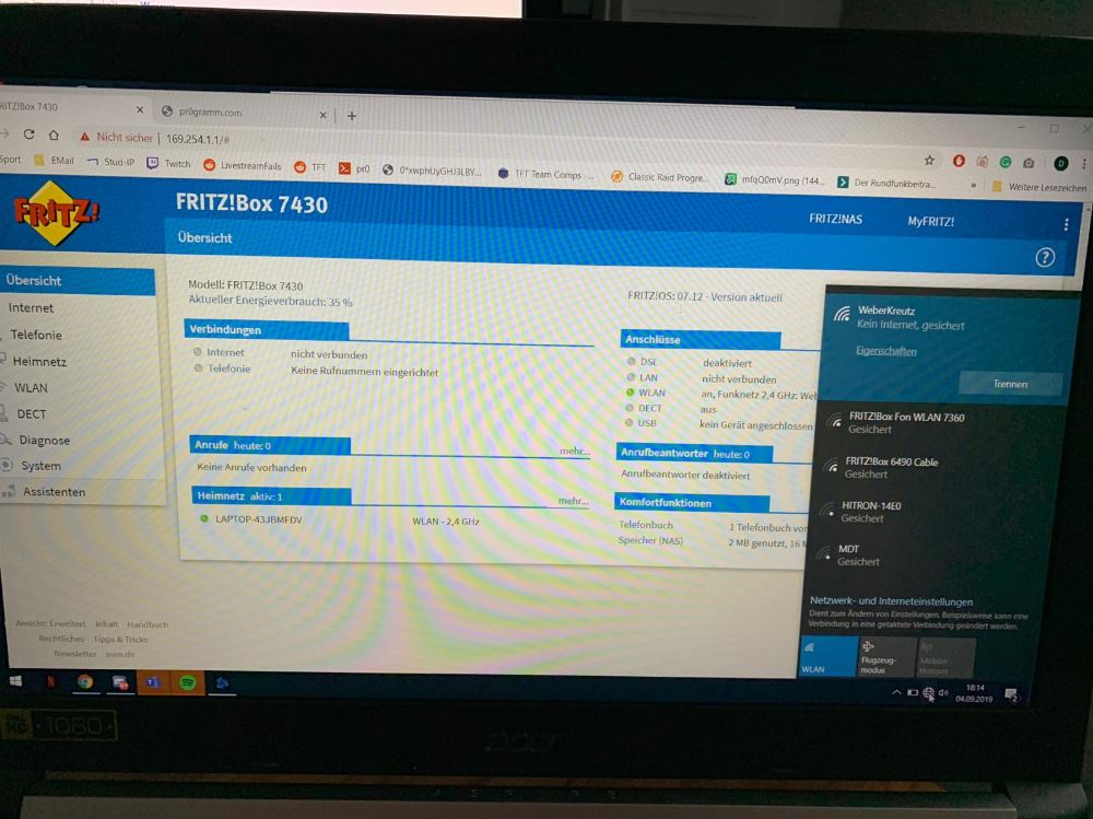

Scheint leider alles nicht zu probieren, ich vermute, dass ich da etwas falsch gemacht habe?
Nach einem Refresh sieht es so aus, wie im Anhang.
Allerdings kriege ich jetzt beim Aufrufen einer Webseite folgende Fehlermeldung:
DNS_PROBE_FINISHED_NXDOMAIN
Und das auf Desktop-Pc, Laptop und Mobile. Die Fehlermeldung kriege ich bei 50% aller Webseiten, andere wiederum gehen.
genauso macht man es. Du hast jetzt eine LAN-to-LAN-Verbindung, wie ich es beschrieben habe.
Deine Fritzbox ist jetzt ein Teil (=Client) des Netzes vom Arris.
Der Arris bzw. sein DHCP-Server kümmert sich jetzt auch um das Verteilen der IPs an deine einzelnen Clients.

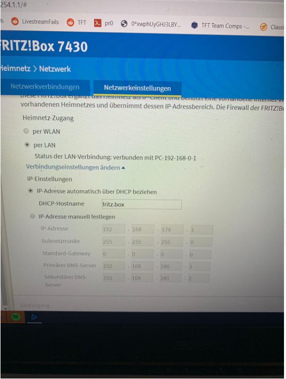

Komischerweise steht dort jetzt Verbunden mit PC-192-168-0-1?
Vodafone Glasfaser
192.168.0.1 ist höchstwahrscheinlich die IP von deinem Arris-Router.
Bei DHCP-Hostname hast du "fritz.box" stehen.
Das kann so nicht stimmen, weil dein DHCP-Host ist dein Arris, weil wie gesagt nur auf dem Arris der DHCP läuft (laufen darf!)
Also bei "DHCP-Hostname" die 192.168.0.1 / korrekte IP vom Arris eintragen
Oder besser: du kannst in der Fritte auch eine feste IP eintragen, die sich außerhalb der DHCP-Range vom Arris befindet.
Angenommen dein Arris hat die IP: 192.168.0.1 und sein DHCP-Server vergibt IPs von 192.168.0.20 bis 100.
Dann trägst du bei der Fritte unter Netzwerkeinstellungen ein:
IP manuell festlegen:
IP-Adresse: 192.168.0.9
Subnetzmaske: 255.255.255.0
Standardgateway: 192.168.0.1
Primärer DNS-Server: 192.168.0.1

Bild Nr. 7 vom TE, wo er eindeutig "Anschluss an externes Modem oder Router" ausgewählt hat, wie ich es geschrieben habe, lässt die Wahrheit sprechen.
Bei DHCP-Hostname ist es mir nicht erlaubt eine IP anzugeben (ungültige Zeichen). Die IP von der Arris ist übrigens 192.168.0.1, habe ich eben getestet und komme damit in die Router-Settings.
Habe die IP jetzt manuell festgelegt mit deinen Werten. Leider besteht weiterhin das Problem, dass viele Seiten sich nicht aufrufen lassen. DNS_PROBE_FINISHED_NXDOMAIN
Netzwerkdiagnose von Windows findet das Problem:
Möglicherweise ist der DNS-Server nicht verfügbar

Klappt natürlich nur, wenn Du den Arris Router NICHT in den Bridge Modus versetzen lässt.
Hierzu jetzt noch einmal eine Frage für den genauen Aufbau.
Ich schließe den Arris Router mit dem Adapter beim Fernseher (Wohnzimmer an). Jetzt soll der Switch im Schrank angeschlossen werden. Muss ich dort im Kasten, wo der Techniker damals das Verbindungsstück angebracht hat, noch irgendwas machen?
Anschließend wird vom Arris Router ein Ethernet-Kabel in die Multimedia-Buchse gesteckt (Wohnzimmer beim Fernseher), im Kasten ein Patchkabel vom jeweiligen Port des Patchpanels in den Switch und vom Switch Patchkabel in die restlichen Ports des Patchpanels.
Habe ich das richtig verstanden?
