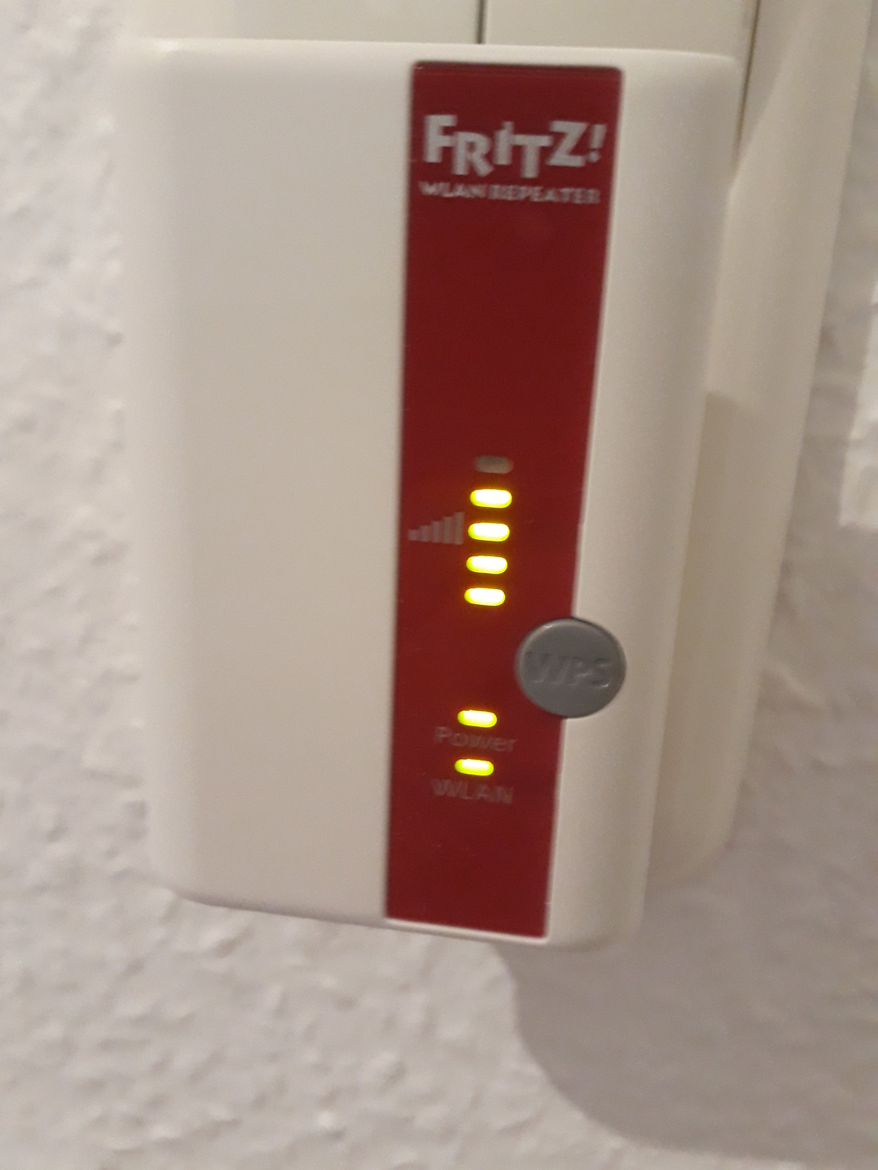

ich habe mir einen W-Lan Repeater geholt: FritzWlan Repeater 310 weil dieser günstig im Primeday war und ich mir erhofft habe, eins chnäppchen zu schlagen.
Ich versuche damit die Reichweite meines Telekolumbus Kabelrouters zu erhöhen, jedoch glaube ich nicht, dass es klappt. Ich habe auf dem angestrebten Balkon immernoch den mehr oder weniger schlechten Empfang, auf http://fritz.repeater/ oder fritz.repeater kann ich entgegen der Anleitung nicht zugreifen, jedoch leuchtet am Repeater die Lampen so wie es laut Anleitung zum Schluss sein sollte.
Kann oder muss ich noch irgendwas machen ?
Nach Anleitung resetten und den repeater zwischen pc und Router mittig platzieren und neu initialisieren, wie im Handbuch beschrieben
Das hat leider nicht geholfen, hat jemand eine Idee ? Vieleicht sind diese beden Geräte auch schlichtweg nicht kompatiebel ? Kann ich mir aber irgendwie nicht vorstellen
Update: Ich kann mich mit dem Handy mit meinem repeater verbinden, das scheint zu klappen.
Jedoch verweigert der Laptop weiterhin das öffnen von http://fritz.repeater/ , fritz.repeater oder http://192.168.178.2
Solange beide Geräte nicht das gleiche Netzwerk nutzen klappt das wohl auch nicht. Du musst dem 310er eine IP im Bereich des Routers geben.
z.B.
Telekolumbus: 192.168.0.1
Fritz: 192.168.178.2 , die beiden reden also nicht miteinander und das musst Du wohl erst ändern.
