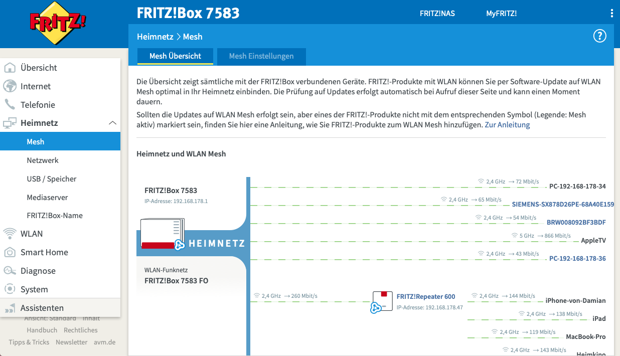

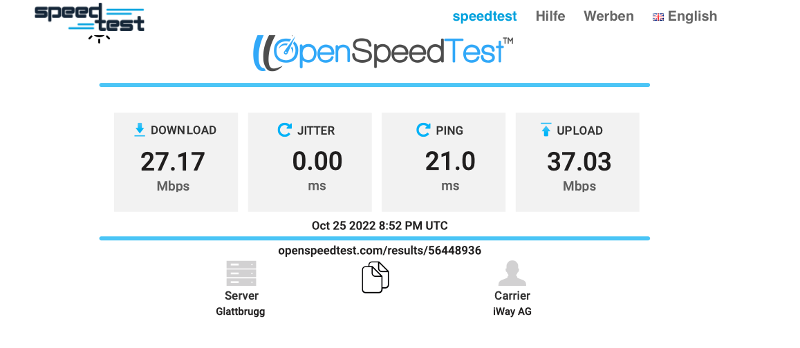

Vor ein paar wenigen Wochen bin ich in ein Haus umgezogen. Der Internetprovider stellt als Modem eine Fritz!Box 7583 zur verfügung. Leider reicht das WLAN-Signal nicht bis in die 3.Etage. Heute habe ich dazu einen Fritz!Repeater 600 zugelegt, um auch in der 3.Etage ins Internet gehen zu können. Leider erreiche ich mit dem Repeater nur ca. 1/20 "ca. 27 Mbit" der Geschwindigkeit, welche ich bei der Fritz!Box "ca. 520 Mbit" habe.
Folgendes habe ich bereits durchgeführt
  • mehrere Neustarts aller Geräte
  • Fritz!Repeater 600 Firmware aktualisiert
  • Fritz!Repeater 600 ins Mesh der Fritz!box 7583 hinzugefügt
Sonstiges
- Der Fritz!Repeater 600 befindet sich in der 2.Etage, wo das WLAN-Signal der Fritz!Box noch stark vorhanden ist.
Leider finde ich keine weiteren Einstellungen, die ich vornehmen kann um die Geschwindigkeit zu erhöhen. Vielleicht hat von euch jemand einen Rat bzw. Tipp?
Gruss
Damian
