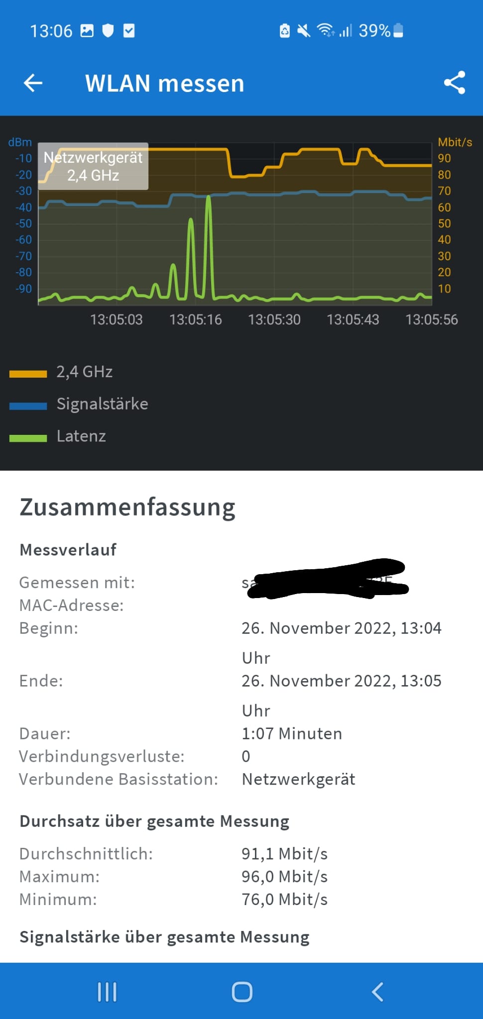

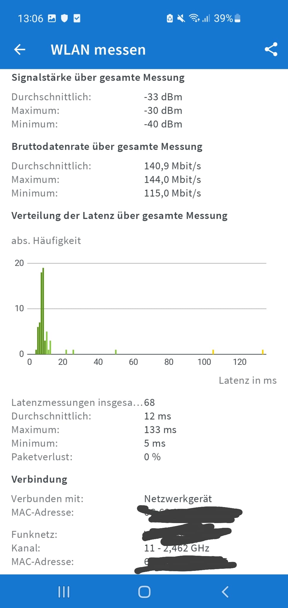

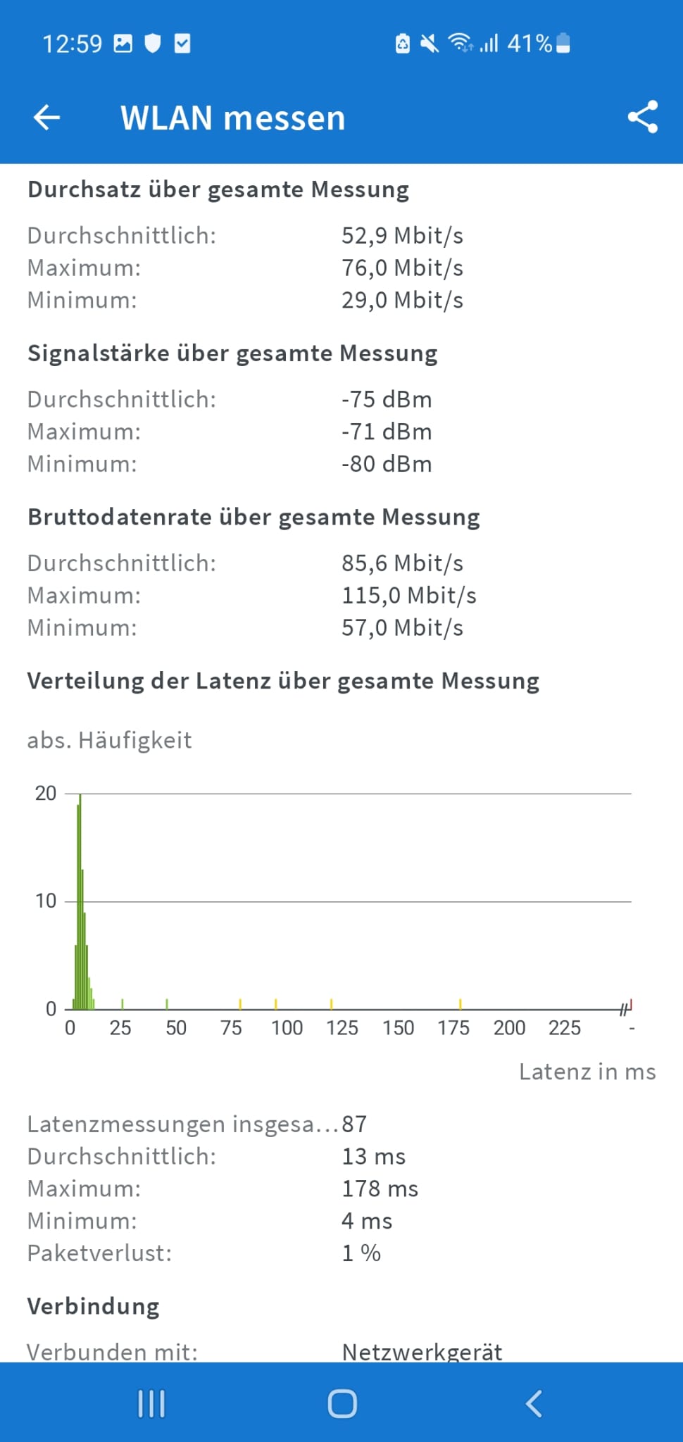

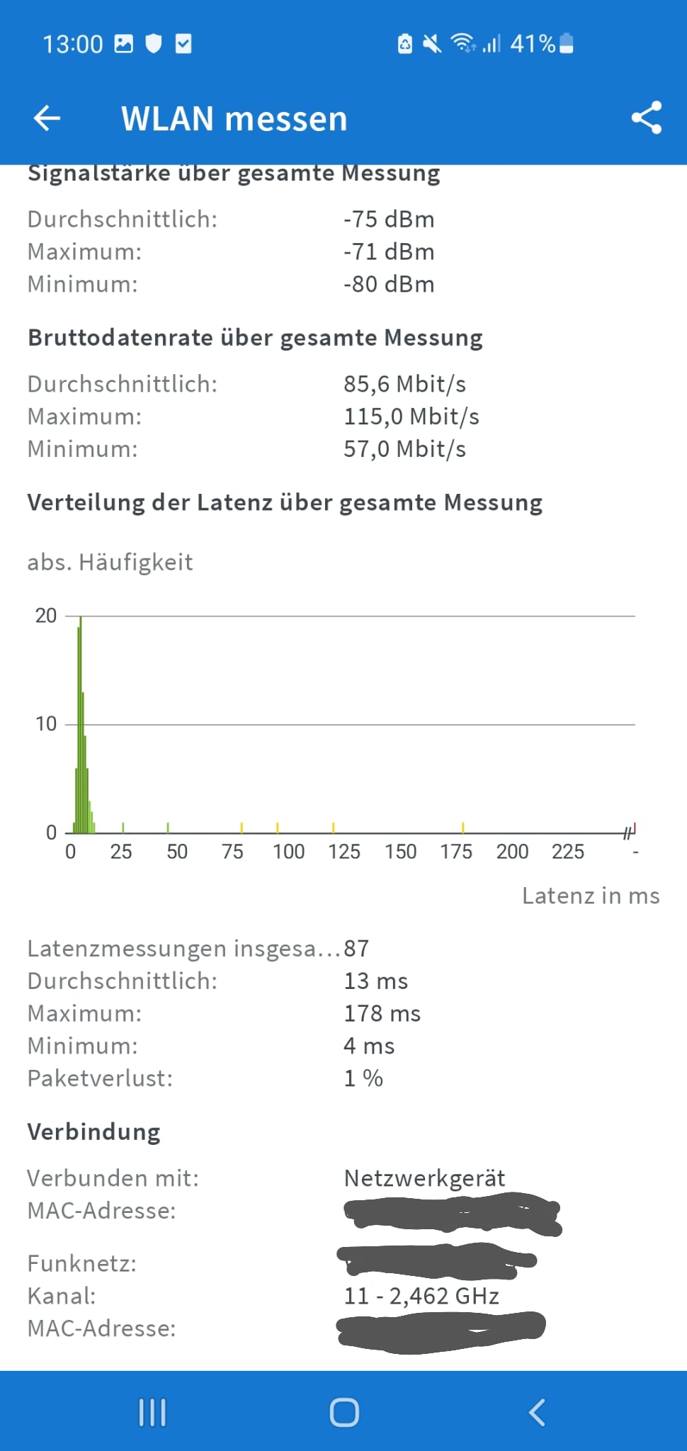

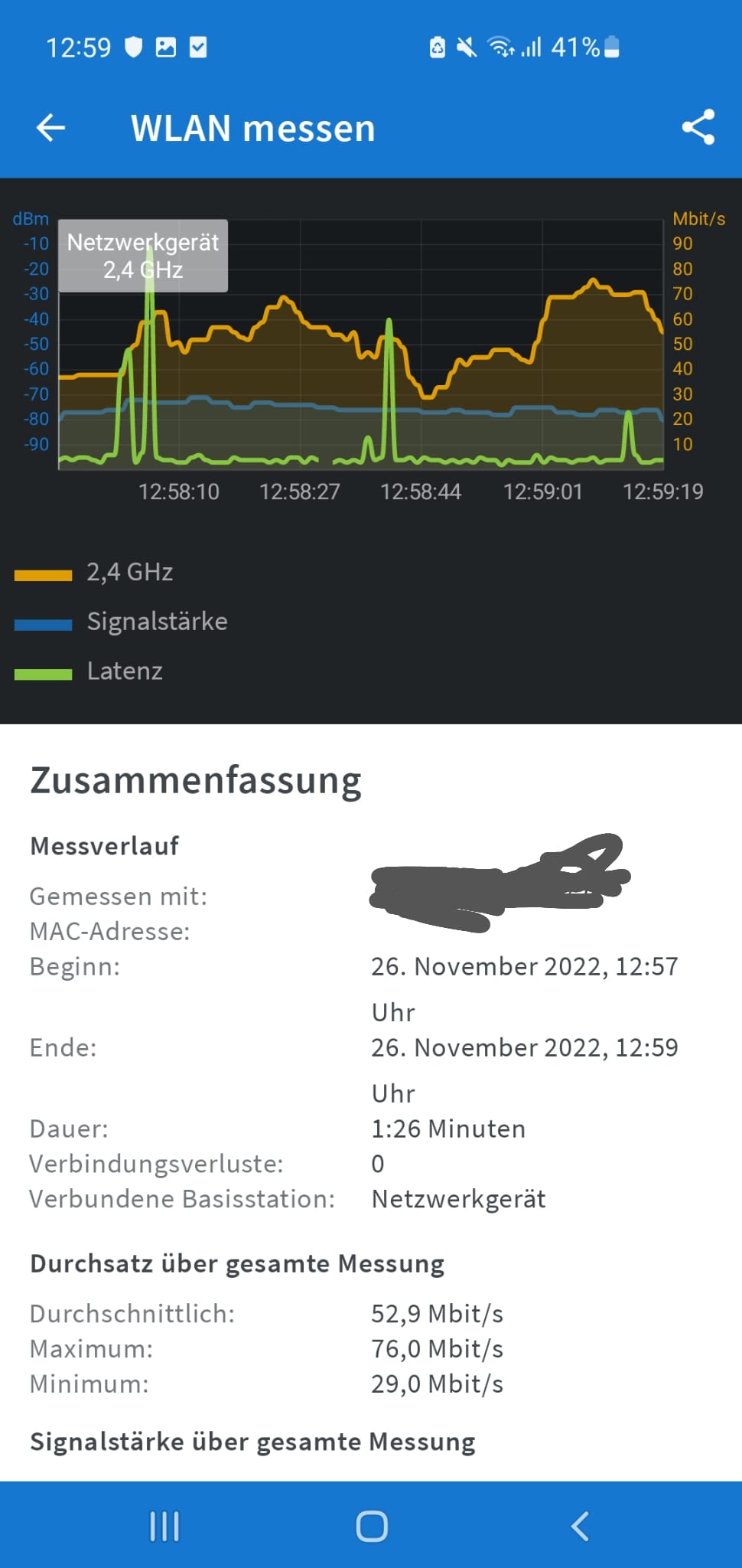

Habe jetzt mittels der Fritzbox WLAN App mal am Standort meines Fernsehers gemessen(WA0001-WA0003). Ist da irgendwas auffallend? Hast du denn eine Vermutung wo das Problem liegen könnte?
Hier nochmal zum Vergleich der WLAN-Bericht wenn ich mit meinem Handy nur einen halben Meter vom Router entfernt bin(WA0004 und WA0005):
-75 dBm ist arg. Dann hattest Glück das es überhaupt lief. Wobei der Durchsatz ganz ordentlich ist und selbst für UHD-Fersehen hätte ausreichen müssen. Einfach mal irgendeinen WLAN-Repeater ausprobieren, dürfte wirklich jeder gehen, also auch ein FRITZRepeater 600.
Wenn der nicht geht, könnte sein, dass die Nachbarn in Dein 2,4 GHz-WLAN nicht dauerhaft sondern nur zweitweise reinfunken (auch WLAN-Streamen oder Mikrowelle oder …). Dann könnte 5 GHz eine Lösung sein. Aber dann richtig klotzen, also WLAN im Vodafone-Router (Station oder Easybox?) aus und zwei FRITZ!Repeater 6000 (über 1&1 Kundenshop für 150 € pro Stück plus 10 € Versand), FRITZ!Repeater 3000 AX oder FRITZ!Repeater 3000; einer verkabelt als WLAN-Access-Point und einer als WLAN-Repeater.
