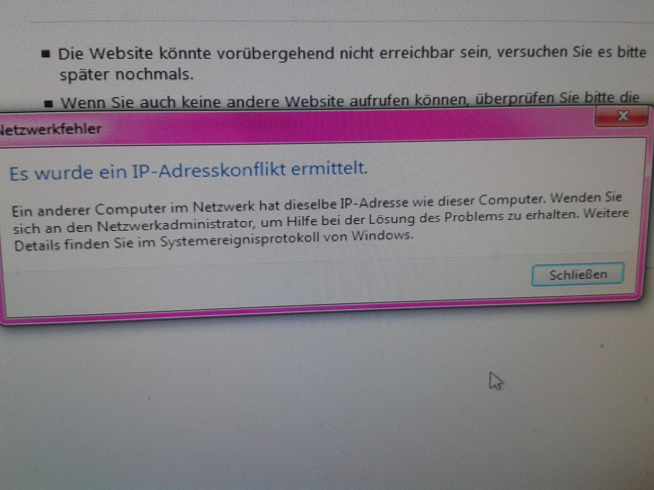

Die verbinndung ging aber nicht es kam ein IP-Adesskonflikt! (habe dazu ein bild gepostet)

Nach dem das Angezeigt wird mit dem IP-Adresskonflikt geht das Internet einfach aus die Seite wird überhaupt nicht mehr angezeigt!

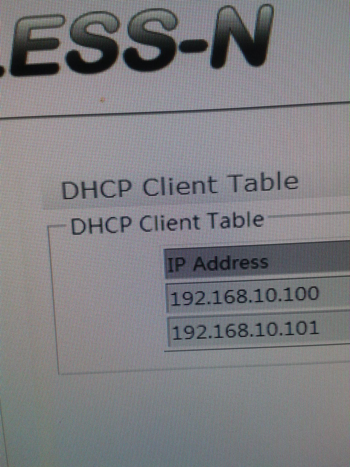

Der Repeater hat die IP: 192.168.10.100
Wenn ich die IP änder, ändert sie sich mit!
dein repeater muss 192.168.0.100 haben sofern dein router 192.168.0.18 ist....
