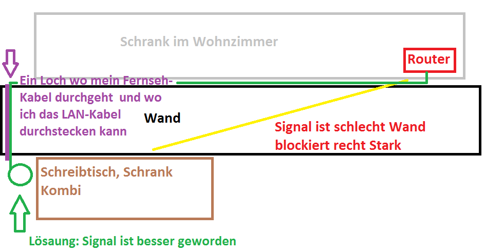

SO ich habe jetzt hier einmal das skizziert, damit ihr das etwas besser Nachvollziehen könnt.
Also ich dachte einen WLAN-Repeater oder was auch immer da hin zu stecken, wo der grüne Kreis ist um wieder auf 5 Balken zu kommen und nicht nur bei der Hälfte zu bleiben.
Access Point spannt ein eigenes WLAN auf, quasi das gleiche was im Router steckt nur in Grün. Idealerweise konfiguriert man dies mit gleicher SSID und Passwort aber anderem Kanal, so hat man mehr oder weniger (je nachdem wie gut das beim Endgerät funktioniert) reibungslosen Übergang zwischen den APs. Kabel zum Router zwingend erforderlich ("Ethernet Bridge").
Ein Repeater "wiederholt" nur das WLAN Signal, halbiert dafür aber auch die maximal mögliche Bandbreite.
Also AP oder Repeater mit Ethernet Bridge Funktion ran ans Kabel und fertig. Ich empfehle letzteres. Zum Beispiel Fritz!WLAN Repeater 300E.
vergiss wlan-repeater, der bringt in dem fall nix, der Speedport-W-723V ist ein extrem günstiger router mit grundausstattung, der hat extrem schlechte wlan-antennen http://www.amazon.de/Telekom-Speedp...id=1387205925&sr=8-1&keywords=SpeedportW+723V die bewertungen bei amazon sagen schon alles.
ich würde das wlan an dem speedport deaktivieren, und einen TP-Link WDR3500 mit kurzen LAN-kabel daneben stellen http://www.amazon.de/dp/B008RDHKRI und damit ein neues wlan-netz aufbauen
besser ein gutes ausgangssignal, als ein schrottiges signal versuchen mit repeatern zu verstärken...

ne, du empfiehlst weiter dem TE irgendwelche repeater
meine meinung: besser für ein gutes ausgangssignal sorgen! der speedport schafft das leider nicht, also das wlan am speedport deaktivieren, und daneben einen router mit vernünftigen wlan-antennen stellen und ein besseres ausgangssignal ausstrahlen.
Du liest immer noch nicht richtig. Der 300E ist ein Repeater der auch als Ethernet Bridge, sprich als AP fungieren kann. Alternativ eben einen richtigen AP hinstellen. Aber keinen verkappten AP (aka Router).

der ist sehr günstig und hat sich bewährt http://www.amazon.de/dp/B001FWYGJS/...N=B001FWYGJS&ascsubtag=i81Ve-IP02qKmxWCOENXLA
den kannst du notfalls auch als repeater benutzen, würde ich aber nicht machen, es bringt einfach nichts das schwache signal des speedports zu verstärken.
wenn du den mit einem kurzen lan-kabel direkt neben dem speedport aufstellst, und das wlan des speedports deaktivierst, reicht das mit sicherheit aus. und du sparst dir das hässliche kabel
