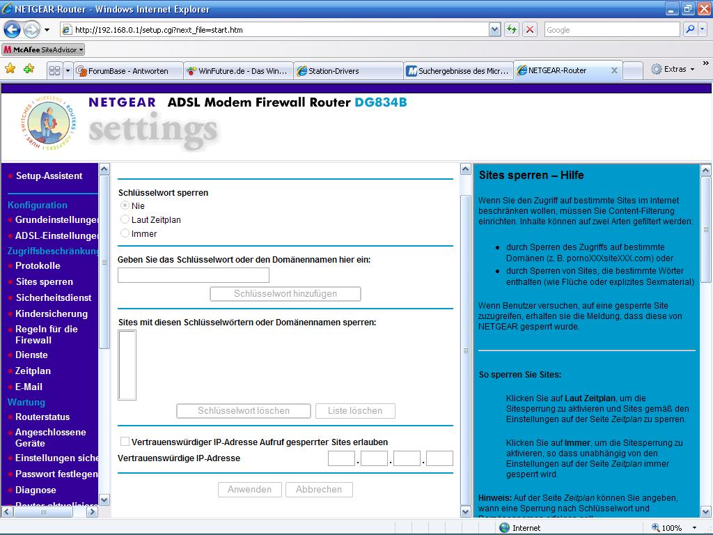

Also bei Netgear gibt es unter Sites sperren folgenden Punkt: "Vertrauenswürdiger IP-Adresse Aufruf gesperrter Sites erlauben" (Siehe Bild, ist aber nur von meinem DG834B) Dort kannst du entsprechende IP für Sites freigeben. Aber die 2 geposteten Router gibts auch noch nicht so lange.
Außerdem habe ich in meinem Post extra den Konjunktiv verwendet, weil ich keinen Router zum jetzigen Zeitpunkt gefunden habe der im Homebereich deinen Anforderungen zu 100% genügt. Im Buissnessbereich gibt es sowas beschtimmt schon - aber dat kostet. Das sind halt die 2 Router die deinen Vorstellungen am nähesten kämen und mit denen es realisierbar wäre.
Am besten du lädst dir einfach mal die Manuals der beiden obigen Router runter (falls schon Online) und studierst diese einmal oder sucht ein paar Tests. Allerdings sind die Geräte recht neu und die meisten Tests sind deßwegen auch erst in den 12/2006 Ausgaben.

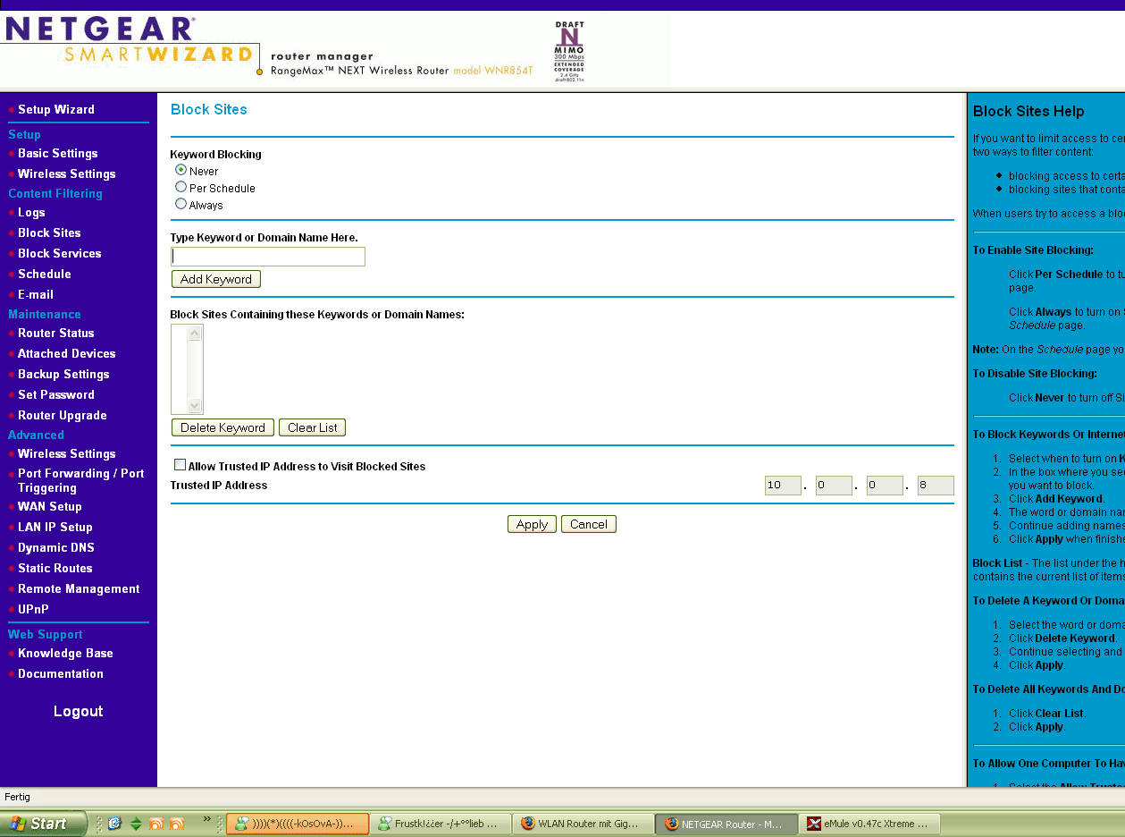

Ich benutze den WNR854T hab den nun seit gut 2Monaten und bin ganz zufrieden damit. Das der Netgear nicht so viele Einstellungen hat wie ein linksys oder so ist halt bei den Geräten relativ normal und es gibt auch keine andere Firmware dazu.
Durchschnittlcihe Bandbreite des Netzwerkes 25-32MB/s zu allen PCs, ausgenommen WLAN ;)

Kann man bei deinem Router den kompletten Internetzugriff für einen Client irgenwo sperren, damit man über die Option die man auf deinem Screenshot sieht, eine IP wieder freigeben kann ?

@Butch
Hab ich auch gerade gesehen! Da sind nur 3 ferschiedene Firmwares für den WNR854T auf der Site. Kommt bestimmt noch. Ist nur die Frage wann? BAD hat das Gerät ja. Frag Ihn einfach nach der pdf-Anleitung auf seiner Netgear-CD. Vieleicht kann er se dir per E-Mail schicken?
