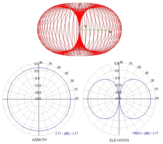

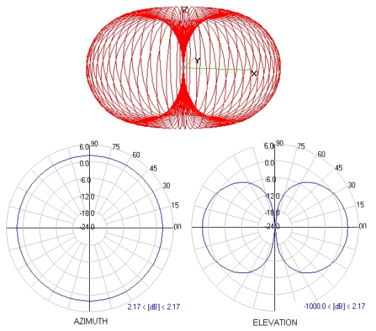

Das Problem ist ja nicht allein die Decke sondern dass diese Stabantennen quasi nur zu den Seiten strahlen und oben und unten quasi sowas wie ein "toter Winkel" herscht. Ich habe bei mir beispielsweise im Stockwerk über und unter dem WLAN Router Empfang, aber nicht in dem Bereich über und unter dem Router.
Diese Stabantennen strahlen nämlich so ab. Das Problem ist daher gar nicht umbedingt die 2 Decken sondern einfach dass das Signal nach "unten" soll.
Mit 2 zueinander ausgerichteten Antennen sollte man vom 3 in den 1. Stock kommen. Was natürlich hinzukommt ist auch dass der Nachbar vllt auch ein WLAN betreibt, da muss man sich halt ein freies Plätzlich im Frequenzband suchen, was die Geräte aber meist von allein tun.
