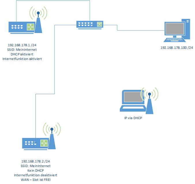

Hi Freunde,
mein WLan-Signal ist in meiner Wohnung, je nach Raum eher schwach. Daher habe ich einen 2. Router besorgt und verkabelt.
Hier mal ein paar Infos:
1. Router:
FritzBox 6320 (Von UnityMedia 100k Leitung)
2. Router:
D-Link dir 300
ich habe folgende Arbeitsschritte gemacht:
1. FritzBox zum switch
2. Vom Switch zum D-Link (nicht in den WAN - Slot, sondern in einen der anderen Ports)
3. einen weiteren Computer an den Switch
4. FritzBox so gelassen von der Konfiguration her
5. D-Link bekam die gleiche SSID wie die FritzBox
5. D-Link bekam eine neue IP (192.168.178.2 - Die FritzBox hat die IP: 192.168.178.1)
6. D-Link DHCP deaktiviert
7. Beide Router haben das gleiche PW
Nun habe ich es ausprobiert und der Empfang ist überall super.
Allerdings ist die Verbindung echt langsam. Laut Speedtest so zwischen 12k - 25k. Damit bin ich eigentlich zu frieden, trotzdem bauen sich Internetseiten sehr langsam auf ("das Auflösen des host z. B. dauert sehr lange).
Wodran könnte das liegen? Ich habe auch noch einen Netzplan im Anhang. Netzplan.jpg
p.s.: Was ich noch erwähnen sollte: Am Computer, welcher mit Kabel verbunden ist läuft es ohne Probleme.

Wie sieht denn die WLAN Verbindung ohne den zweiten Router aus? Welche Werte erreichst Du da?
Und hast Du dem zweiten Router einen anderen WLAN Kanal verpasst als dem ersten? Auch mal geschaut auf welchen Kanälen die Nachbarn so funken?

Warum sollte er? Die Switch Funktionen der allermeisten Router sind für die Tonne. Ein zusätzlicher Switch ist immer vorzuziehen.

Keine unterschiedlichen SSIDs. Unterschiedliche Kanäle. Und manuell festlegen, nicht automatisch. Vorzugsweise auf Kanälen bei denen sich keine Frequenzen überschneiden.
Mit 2 SSIDs hats du 2 WLAN-Netze und die meisten (ich würde behaupten alle) Clients wechseln nur manuell.
Habe daheim 2 WLAN's mit verschiedenen Kanälen und SSIDs und wechsle immer manuell. Von "oben" zu "unten", je nachdem wo ich gerade bin.
Mit gleicher SSID und gleichem Kanal habe ich bisher aber nie ausprobiert.
Die automatische Auswahl von WLAN-Kanälen ist im 2,4GHz-Bereich Mist. Die Fritz!Box wird evtl noch erkennen, dass sie auf dem selben Kanal funkt wie viele andere WLANs, aber der D-Link vermutlich nicht.
Habe mit inSSIDer bzw. Wireles Net View erstmal nach Netzen gescannt (unter Android empfehle ich dazu den WiFi Manager) und dann die beiden SSID's 4-5 Kanäle auseinander platziert. Hatte aber auch nicht so viele WLANs von Nachbarn auf dem Schirm.
Edit: Ich habe die SSIDs bewusst unterschiedlich benannt, damit ich weiß in welchem ich bin und da der automatische Wechsel nicht funktioniert hatte.

So, habe mal die Kanäle manuell eingestellt (Kanal 3 für die FritzBox und 12 für den D-Link).
Laut speed.io komme ich nun auf 35k, was ja schon mal ordentlich ist. Die Internetseiten öffnen sich auch schneller. Allerdings bin ich im Moment in einem Bereich, in dem nur die Fritzbox in Reichweite ist. Ich teste es morgen mal zwischen den beiden Routern und dann auch im Bereich des D-Links.
Mal schaun', was dabei rauskommt.
Vielen Dank aber schon mal für eure Hilfe.

Der DIR 300 lässt über W-Lan keine 100er Leitung durch. Derr istnur ausgelegt für ca. 15-25 Mbit/s .
