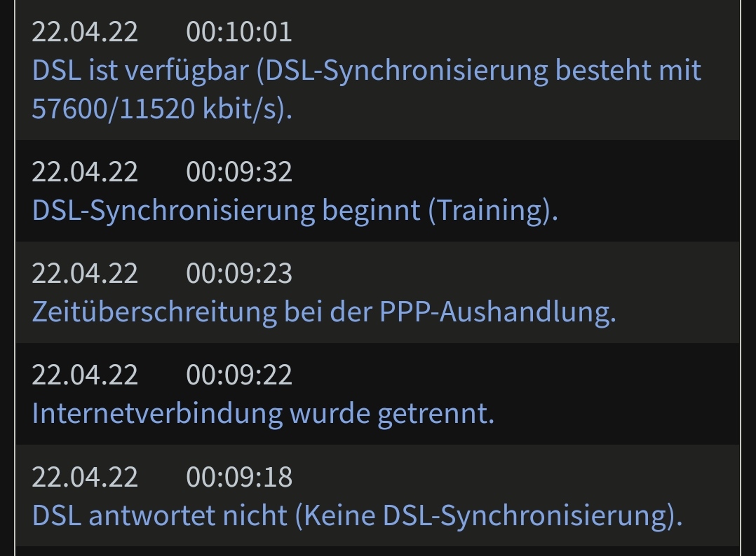

Scheinbar ein Router Problem aber wieso immer nur mit dem Rechner?
Laptop, Handys, TV und co nie...
Die Meldungen haben ja nichts mit dem WLAN zu tun.
Schau mal ins log zu dem Zeitpunkt, wo der Stick die Verbindung verliert.

Das ist exakt die Uhrzeit gewesen 00:09 Uhr und 00:10 Uhr wurde ich aus der Partie von BF5 gekickt und musste den Stick neu connecten
Dass du aus BF fliegst ist ja klar ohne Internet. Aber das WLAN sollte ja trotzdem funktionieren.
Naja, der Stick scheint dann einfach die Verbindung zu trennen sobald dein WLAN kein Internet mehr liefert.
Kannst den Router mal neustarten und falls das nicht hilft beim Anbieter die Unterbrechungen melden.
Am besten mal bisschen im Log blättern wie oft sowas passiert.
Allerdings sollte zum Zeitpunkt der Trennung dann auch alle anderen Geräte kein Internet beziehen können.

Eben Eben eben, aber dort sind alle problemlos aktiv
Von 9:18 bis 10:01 unmöglich.
Videos können gepuffert sein. Handys haben mobiles Netz.

Null Uhr neun und 18 Sekunden bis Null Uhr zehn und 1sekunde sprich Spanne von 43 Sekunden, mobiles netzt ist hier tot btw
@Benji93
Du kannst hier argumentieren wie Du willst, der Screenshot aus Deinem Post #4 belegt eindeutig, dass im abgebildeten Zeitraum eine DSL-Trennung stattgefunden hat.
Etwas unglaubwürdig ist der Zeitrahmen von über 20 Minuten (09:18 - 10:01) bis DSL wieder stand.
Sind das mehrere Zeiträume gewesen?
Und ja, wenn DSL weg ist geht kein Internet, für KEINES der anwesenden Geräte, die Behauptung dass dann ledliglich der PC mit dem WLAN-Stick betroffen ist, kann schlicht und ergreifend nicht wahr sein.
Hast dich verguckt - ist 00:09 und 18 Sekunden bis 00:10 und eine Sekunde :-)
Der Rest passt aber - in den 43 Sekunden hatten auch alle anderen Geräte kein Internet
