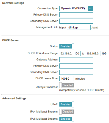

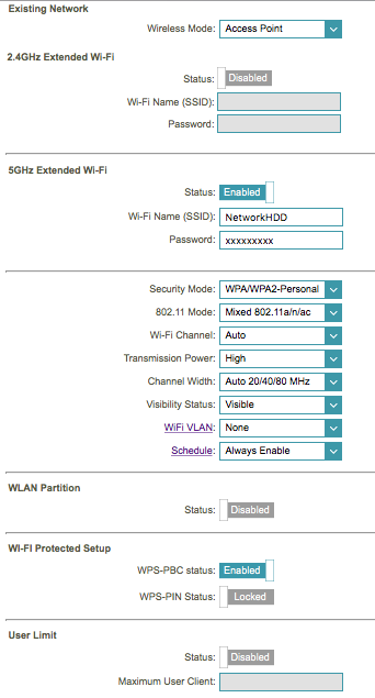

Hallo zusammen.
Folgende Gegebenheit:

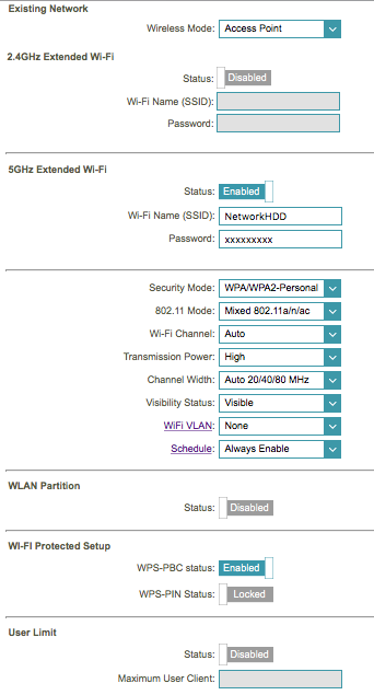

Alles offline/kein Internet…..Ich habe eine Netzwerk-Festplatte. Diese habe ich an einen AccessPoint/Router/Switch namens Dlink DAP-1665 gehängt
Ich habe das DLink Ding als Access Point eingerichtet und ein WLAN Netzwerk eingerichtet. Einstellungen siehe Screenshots.
Mein Problem:

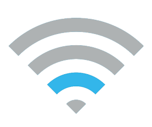

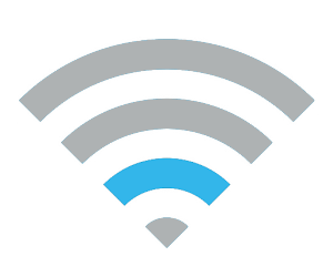

Ich verbinde mich mit meinem Mac oder iPhone mit dem Dlink WLAN Netz…ich kann auch auf die Inhalte der Festplatte über WLAN zugreifen, aber das WLAN Symbol auf dem Mac/iPhone zeigt trotzdem die ganze Zeit WLAN Suche an.
Woran kann das liegen?

Mac und iPhone auf aktuellem Softwarestand?
Das 2,4 Ghz und 5Ghz Netz hat den gleichen Namen?
Quatsch. Du hast ja 2,4 ausgeschaltet. Warum eigentlich?
Kannst doch beide betreiben. Gib den Geraeten mal eine 2,4 Ghz Verbindung. Mach die mit einem anderen Namen als die SSID von 5Ghz.
Wie weit bist Du weg vom AP?
Ja, alles auf aktuellem Stand. Ich nutze nur das 5GHz Netzwerk. Will nur das 5GHz nutzen. Habe es auch mal mit dem 2,4 GHz probiert, jedoch gleiches Problem. Ich sitze direkt neben dem AP.

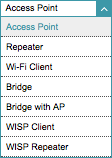

Nachtrag....aber AP ist doch richtig, oder hätte ich einen anderen Modus nehmen müssen?
Der Dlink kann folgendes:
Ist schon ok mit AP.

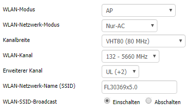

Meine iPhones und auch der Rest funktionieren hier am besten im 5Ghz mit diesen Einstellungen.
Sprich fest eingestellt ist der WLAN-Modus, die Kanalbreite und der Kanal.
Ich bin auf 132, weil in meiner Gegend recht viel auf den unteren Kanaelen bis 100 rumschwirrt.

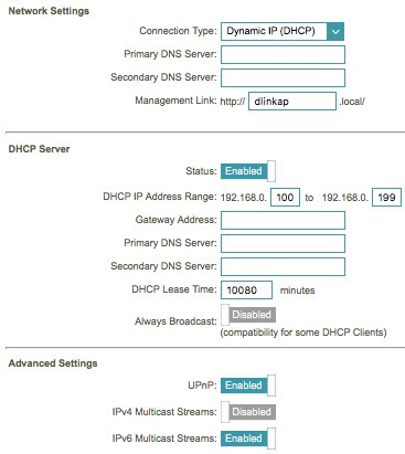

Der Mac muss per Wifi? Und schalte mal die IPv4 Mutlicast-Streams wieder an.
Ich könnte mir vorstellen, dass die Geräte trotz WLAN-Verbindung weiter nach Netzen suchen weil sie feststellen, dass keine Internetverbindung besteht.
@BFF Habe Deine Einstellungen probiert und auch IPv4 Multicast. Hat beides nichts geändert :( Ja, WLAN muss in diesem Fall sein.
@Myron Ja, irgendwie sieht es genauso aus. Beim iPhone steht auch in orange geschrieben "keine Internetverbindung" Aber es ist vollkommen bescheuert, dass ständig die WLAN Suche blinkt, obwohl alles verbunden ist.
Ich habe das Gefühl, dass ich noch irgendwas mit DHCP oder DNS oder Gateway einstelle muss.
Wer kennt sich da aus? 🙈

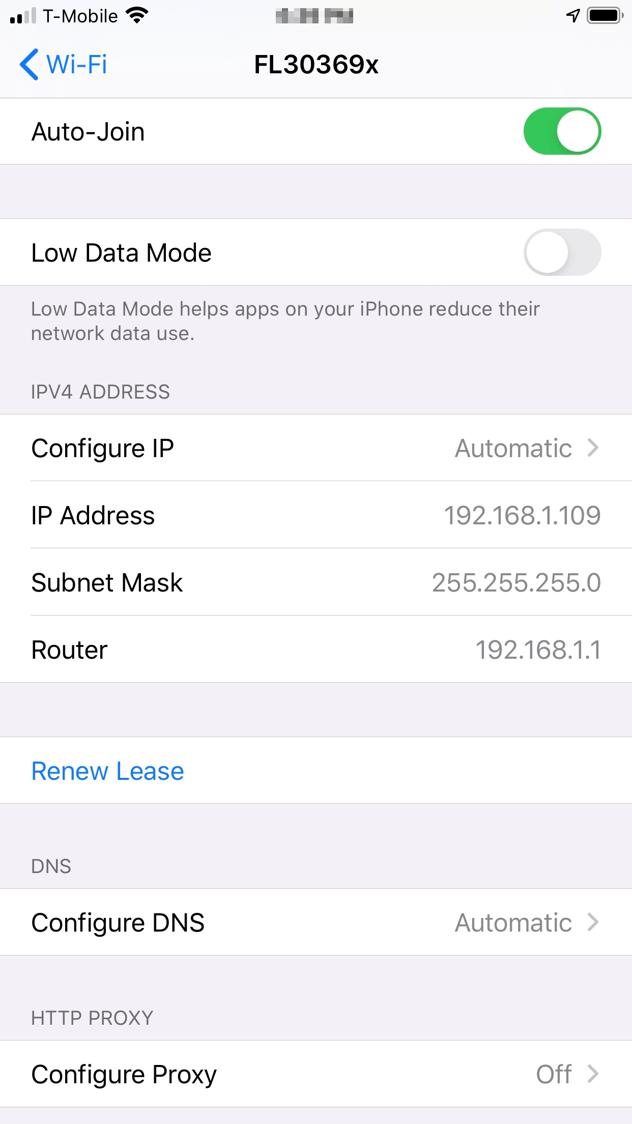

Ich hab eben mal mein iPhone mit einem AP verbunden, welcher auch keine Verbindung zum Internet hat. Da kommt bei WiFi keine Animation wie bei Dir. Und die DHCP-Einstellungen sind fast so wie bei Dir.
Daran, dass du dem Iphone nicht erklärt hast es möge auch offline mit diesem Netz verbunden bleiben.
Das sollte auf dem (i) neben dem WLAN machbar sein mit dem du verbunden bist.
Andernfalls geht es eben schon davon aus, dass du Wifi für Internet nutzen willst und sucht Zwangsläufig so lange bis es ein freies oder anderes bekanntes Netzwerk findet mit dem es sich verbinden kann.
Eben....genau das will ich auch. Es geht hier nicht um Internet. Ich will nur auf ein Netzwerkgerät was nur LAN hat mit einem Gerät, was nur WLAN hat drauf zugreifen. Deshalb der AP.

Das hier ist das Einzige was kommt bei dem (I). iPhone 8 Plus mit 13.4.

Ich weiss es nicht. Und wenn ich ganz ehrlich bin, habe ich bei allen iPhones im Haushalt es noch sie gesehen, dass sich das Wifi-Symbol so aendert wie bei Dir wenn kein Internet vorhanden ist. Es zeigt halt nur an, dass es per Wifi verbunden ist mit einem Router.

Wenn der DHCP eine IP und die Subnetzmaske vergibt und das iPhone das so erhaelt und in den Einstellungen so anzeigt. Dann ist das Grundlegende erledigt.
Wenn Du denkst das irgendwas an den Einstellungen des Routers verkehrt ist und das "blinkende" Wifi davon kommt, verbinde den WAN-Port des Routers mal mit einem Port von dem Router der Dich in das Internet bringt.
Wenn das iPhone dann z.B. Computerbase im Browser aufrufen kann, ist alles richtig.
