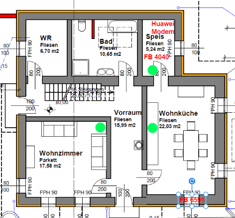

Auf dem Grundriss habe ich die derzeitigen Positionen der Geräte markiert:
Die FB 4040 steht derzeit auf einem Schrank in der Speisekammer, die FB 6591 steht auf einem Fensterbrett in der Küche. Es wurden leider bei der Renovierung vor gut 20 Jahren keine Netzwerkdosen gesetzt und laut Vermieter gibt es auch keine Leerrohre, die man für Netzwerkkabel nutzen könnte. Ich habe im Moment ein Flachbandkabel von der Speisekammer in die Küche an der Mauer entlang laufen, habe aber wenig Möglichkeiten, in andere Räume vorzudringen. Ich halte ehrlich gesagt wenig davon, an der Außenmauer entlang ein Kabel zu verlegen um in den ersten Stock zu kommen, oder aber durch die Küchentür ein weiteres Kabel in den Gang zu ziehen o.ä.
Im Moment ist die WLAN Abdeckung ganz ordentlich (Nvidia Shield Pro im Wohnzimmer im ersten Stock (auf dem Grundirss "Schlafzimmer" genannt): -79dBm im 5 GHz-Netz der FB 6591; iPhone XS im selben Raum: -63dBm im 5 GHz-Netz der FB 6591; Lenovo T580 auf der Terasse im Garten: -64dBm im 2,4 GHz Netz der FB 4040), aber ganz zufrieden bin ich damit nicht. Im Büro z.B. (auf dem EG-Grundriss "Wohnzimmer genannt") ist es mir oft leider nicht möglich, im 5 GHz-Netz den Internetanschluss voll auszulasten (z.B. bei einem Steam-Download); außerdem möchte ich eine möglichst hohe Nettodatenrate erreichen, um Sicherungen auf mein Unraid-System, welches per LAN an der FB 4040 hängt, durchführen zu können. Das geht dann z.B. nicht, wenn ich nur 150 MBit/s brutto im WLAN angebunden bin.

Auf dem Schrank in der Speisekammer und am Fensterbrett sind recht schlechte Positionen für ein gutes wlan in der ganzen Wohnung. Besonders 5ghz mag viele Wände gar nicht, erklärt auch das umschalten auf 2.4ghz

ICh würde die WLAN-Fritzbox im Voraum an die Decke hängen, da das erste Stockwerk direkt da drüber liegt. Teste das und schaue dann, ob sich eine weitere Investition lohnt
Wenn ich die Zeichnung anschaue, braucht ihr das WLAN ja eher im unteren Zweidrittel, also die Fritzbox eher im "südlichen" Bereich aufhängen
APs gehören möglichst mittig platziert, z.B. wären die Positionen an der linken Wand in der Küche oder im Vorraum/Flur viel besser als am Rand. Bei der 4040 könntest du auch gleich WLAN abschalten, die liegt peripher und hinter dicken Wänden.

Ich würde das versuchen so aufzuziehen:
Je ein WLAN Node an die grünen Punkte.
Wichtig wäre mir, dass die Nodes zueinander nach Möglichkeit jeweilis auf einer Linie sind, die Wand auf dieser Linie nicht duch Versatz künstlich dicker gemacht wird.
Die Frage wäre ob hier durch die beiden Wände von Wohnküche und und Wohnzimmer noch eine solide 5GHz Verbindung zustande kommt oder ob das schon zu stark dämpft. Ich glaube anhand deiner bisherigen Ergebnisse sollte das machbar sein, Kabel legen musst du dafür auch nicht, die Nodes haben untereinander vermutlich genug Bandbreite.
Positionierung hoch an der Wand, falls dort Strom verfügbar ist.
Wo auf dem Plan steht denn der PC im Büro/Wohnzimmer?
Der PC steht im Raum "Wohnzimmer" im süd-westlichen Eck, also sprich am anderen Ende des Hauses von der FB 6591 gesehen.
Hier nun zig Nodes aufzuspannen ist mir ehrlich gesagt keine wirkliche Alternative. Das geht schnell ins Geld und dürfte die derzeitigen Positionierungsprobleme kaum beheben, oder?

Da ist doch super, du hast also wahrscheinlich Coax Kabel in relevanten Räume, auch im Obergeschoss.
Damit kannst du zwei bis vier goCoax MOCA mit 2.5 Gbits (die können ca. 1 Gbits Duplex, und Bandbreite wird zwischen allen geteilt bei Auslastung) in den entsprechenden Zimmern anschließen, und daran dann APs/Repeater betreiben. Wahrscheinlich musst du statt der Schüssel mit integriertem LNB aber noch nen 4x Splitter installieren an dem die Kabel zusammenlaufen.
Problematisch bzw. nicht machbar wirds nur wenn du auch SAT Empfang brauchst, da MOCA glaub nur mit Kabel Frequenzen zusammen funktioniert. Dafür musste halt keine Löcher bohren und hast solides quasi Gbits LAN.
