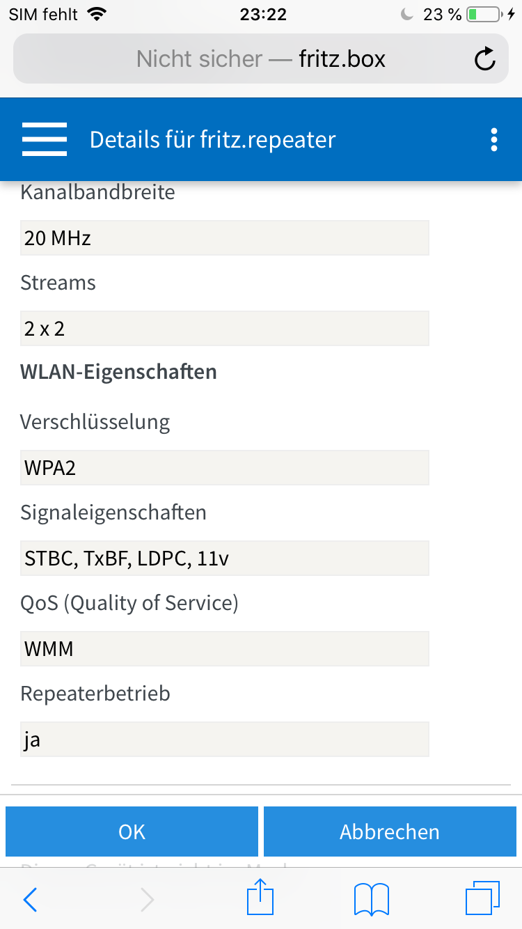

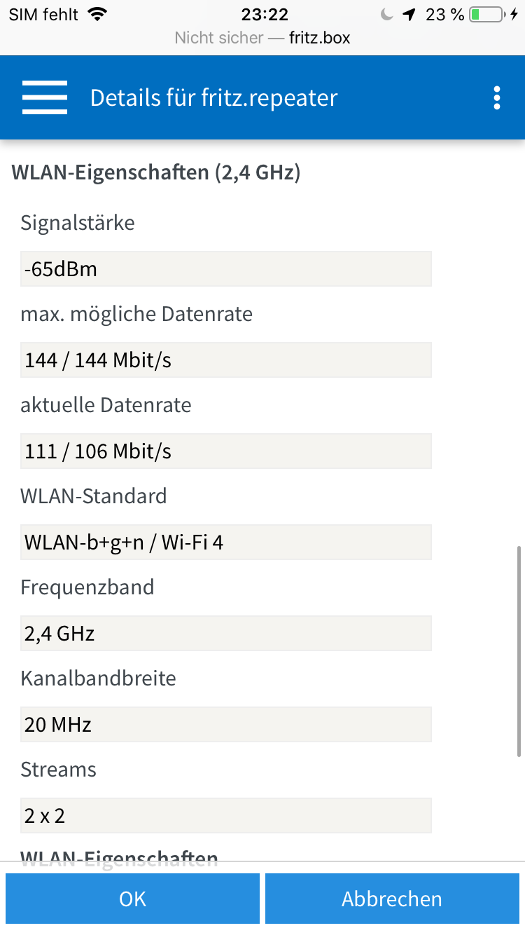

Wie ist der Empfangspegel des Repeaters?
Im Router Menue:
Heimnetz > Netzwerk > hinter dem Repeater auf den blauen Stift drücken, hier dann nach Signalstärke gucken, am besten das Fenster hier posten.

-65dbm Signalstärke ist mäßig, nicht komplett schlecht, aber nicht gut. Ist genau so an der Grenze an der typisches WLAN noch stabil funktioniert.
Ein neuerer Repeater mit mehr Antennen bzw. Bessere Ausrichtung mag das verbessern.

Eine Signalstärke von -65 dBm über zwei Stockwerke ist bemerkenswert gut.
Sitzt der Repeater genau senkrecht über dem Router? (Das wäre der beste Platz)
Ich meine ein FR 1200 (besser 2400) an Stelle des 310 sollte die Situation deutlich verbessern. Wenn dann noch die Möglichkeit bestünde den PC per LAN an den neuen Repeater anzuschließen wäre natürlich noch besser.
Reaktionen: Tornhoof und Holzstock6

Das ist eine Momentaufnahme der Signalstärke um 23h. Das kann mal gut schwanken und dann hast du plötzlich -70dbm und dann wird's auch mit 2.4ghz langsam eng.
Weshalb sollte bei stationären Geräten die Signalstärke um 5 dBm schwanken? Da schiebt sich doch tagsüber keine zusätzliche Wand dazwischen.
