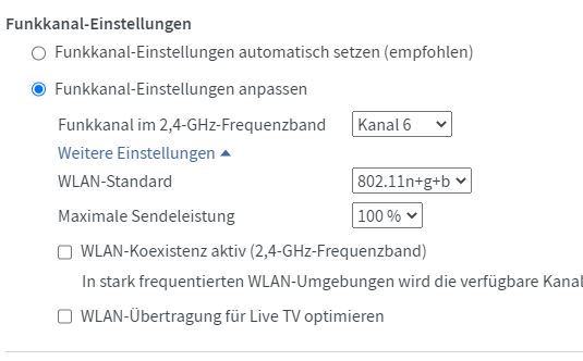

Ich habe folgendes Problem. Mein Wlan überträgt mit maximal 54 MBit/s!
Dabei habe ich eine 100k DSL Anbindung/Vertrag die auch ankommen.
Nun wollte ich ein paar 4K Filme und Dokus gemütlich aufm TV anschauen/streamen und schon ging es los mit dem buffern des Videos.
Darauf hin einen Speedtest mit vollem Wlan empfang am TV gemacht tja 54 mbit/s mehr geht nicht.
Auf meinem Smartphone das gleiche.
Habe auch schon komplett Google auf den Kopfgestellt und vieles Probiert aber es wird einfach nicht mehr. (Funkkanal ,Wlan Standards aus probiert 802.11( g+n+b / n+ g/ b+g) ohne Wirkung auch habe ich die maximale Sendeleistung auf 100% gestellt leider auch ohne Erfolg.
Hier noch ein Bild zu den Einstellungen:
Router : Fritz Box 7412 OS 06.86
Laut AVM sollte dieser Router eine Wlan Übertragung von bis zu 300Mb/s schaffen.
Hoffe Ihr könnt mir weiterhelfen , bin echt schon am verzweifeln
Vielen dank bleibt Gesund.

1. Stell mal nur n+g ein und lass das b weg.
b ist für ganz alte Geräte und macht die Verbindung mega lahm.
2. Wenn du viele andere WLAN-Netze in der Umgebung hast, dann kannst du über die Option "WLAN Koexistenz" die Kanalbreite der Fritz!Box reduzieren und eine bessere Verbindung erreichen.
3. Schau, ob du über einen anderen Kanal vielleicht eine bessere Verbindung herstellen kannst.
Der Router ist von 2014 und war da auch nicht wirklich ein Top Modell. Bitte tauschen (jeder AVM Router der aktuell auf der AVM Seite angepriesen wird ist flotter). Sicherheitstechnisch würde ich mit FritzOS 6.x auch nicht arbeiten (neuere Versionen gehen nicht drauf, also kein 7.x).
Wenn du doch noch etwas rumspielen möchtest an dem Router: Die Einstellung auf dem Bild auf automatisch stellen.

Mit welchem Endgerät testest du das, vielleicht liegt es ja daran und nicht an der Box? Im 2,4 GHz Band werden höhere Verbindungsgeschwindigkeiten als 150 MBit/s nur erreicht, wenn mehr als 1 Antenne im Endgerät verbaut ist und selbst das nur unter bestimmten Umständen (40 statt 20 MHz breiter Kanal - mit allen Nachteilen). Um im 2,4 GHz Band effektiv über 100 Mbit/s zu kommen muss schon alles passen. Bei einem 20 MHz Kanal bleiben einfach nur noch 72 Mbit/s pro Antenne übrig. Viele Endgeräte haben nur 1 oder bestenfalls 2 Antennen verbaut.....
Am besten, sofern möglich (nah genug an der FB) das 5 GHz WLAN nutzen.
Und es stimmt WLAN b braucht eigentlich keiner mehr - kann abgeschaltet werden -außer man hat einen Retrolaptop von anno 2002.
Für die FB 7940 gibt es mittlerweile FritzOS 7.26 -> Bitte updaten, wird zwar das Problem nicht lösen, aber sicherer machen.

Mann soll nur Kanäle 1, 5, 9 oder 13 verwenden, wenn man 40 MHz breite Kanäle hat, dann 1+5, 5+9, oder 9+13, sonst gibt es nur unnötig Überschneidungen mit den unnützen Nachbarkanälen.
Ich habe gerade mal bei meine FBs geschaut, die können wohl keine 40 MHz breiten Kanäle...... zumindest sehe ich keine Option das zu aktivieren. Dann wären nattürlich nur 20 MHz möglich und somit pro Antenne nur 72 Mbit/s.......
In Zeiten in denen jede Milchkanne WLAN anbieten, wird es wohl selbst an einem Einsiedlerhof schwer die 40 MHz nutzen zu können. Die 144 /150 Mbit von WLAN n sind mehr Theorie als Praxis:
https://service.avm.de/help/de/FRITZ-Box-Fon-WLAN-7490/016/hilfe_wlan_funkkanal
WLAN-Koexistenz aktiv (2,4-GHz-Frequenzband)​
Die FRITZ!Box kann 20-MHz- und 40-MHz-Kanäle nutzen (gemäß WLAN-N-Standard). Wenn im 2,4-GHz-Band mehrere WLAN-Router in einem 40-MHz-Kanal funken, kommt es jedoch zu Störungen. Um solche Störungen zu vermeiden, aktivieren Sie "WLAN-Koexistenz aktiv". Die FRITZ!Box schaltet dann auf 20 MHz um, wenn sie einen WLAN-Router erkennt, der im 2,4-GHz-Band in einem 40-MHz-Kanal funkt.
In Umgebungen mit keinen oder nur schwach funkenden anderen WLAN-Netzen können Sie die Einstellung deaktivieren.

In Annahme dass nur 1 Antenne verwendet wird liegt daran begründet, dass im Internet Speedtest ~54 Mbit erreicht werden - also das ist nicht mehr G-Standard, dort würden bei einm Speedtest eher ~30 Mbit/s erreicht werden. 54 Mbit/s spricht für 72 Mbit/s WLAN-Verbindung, was auf 802.11n mit nur 20 MHz deutet. Wären alle Endgeräte mit mehr als 1 Antenne ausgestattet und würden sie die auch nutzen, so läge die Bandbreite im Speedtest höher - vorausgesetzt der Anschluss schafft wirklich mehr. Klar bei einem Dual-Band Router würden die Endgeräte die 5 GHz können dort und schneller. Nur können die Geräte alle 5 GHz?

@moketo Was wird dir denn in der Spalte "Eigenschaften" der FB unter WLAN -> Funknetz angezeigt? Da steht, wieviele Antennen genutzt werden und wie groß die Kanalbandbreite ist.
Dazu, welche Endgeräte nutzt du denn? Genaue Typenbezeichnung? Und hast du mal einen Speedtest über LAN-Kabel gemacht? Nicht dass es gar nicht am WLAN liegt. Kann dein TV überhaupt 4k in h265 dekodieren? Netflix braucht nur 15 Mbit/s bei 4k.... selbst bei nur 54 Mbit/s ist das mehr als genug.
