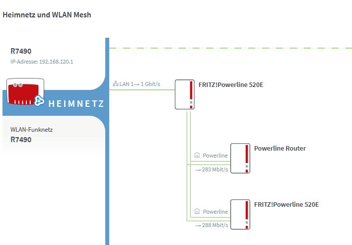

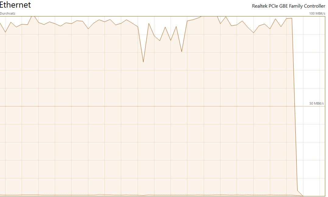

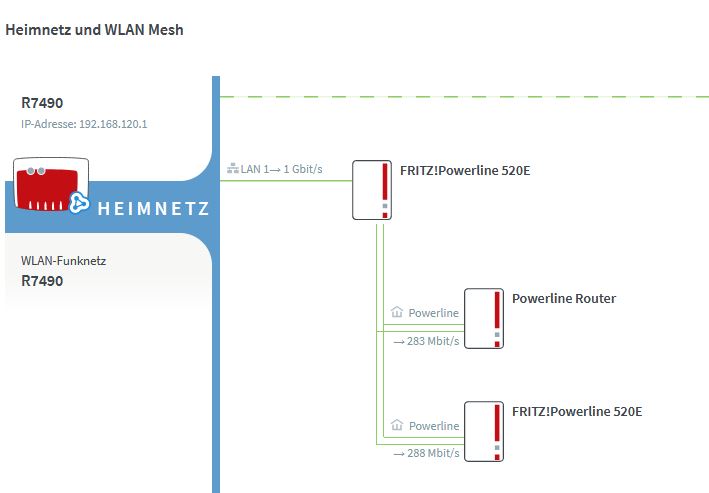

Was ist denn das für eine sinnbefreite Aussage, „D-LAN Anhänger“? Ohne Frage ist das LAN-Kabel die beste Variante, WLAN zur Datenübertragung abseits von etwas Surfen ungeeignet. Aber es gibt nun mal Situationen, wo LAN-Kabel keine Option ist. In meiner ehem. Mietwohnung z.B. hat mir die Mietgesellschaft schon vorab mitgeteilt, dass sie nicht einverstanden ist und mich mindestens bei Auszug zum Rückbau verpflichten wird. Da ich den Ärger mit den Jungs wegen Bohrlöchern und Netzwerkdosen vermeiden und auch kein LAN-Kabel aufs Laminat kleben wollte, habe ich es mit Powerline von Fritz probiert.
Die damals recht aktuellen Fritz Powerline 520E (500Mbit Bruto) haben ihren Job ohne Probleme, Unterbrechungen und Störungen gemacht und ausgereicht, um meine 100Mbit Leitung zuverlässig an die Clients weiterzugeben. Vikos und Videos streamen war ohne Probleme möglich.
Am neuen Wohnort bin ich Inzwischen auch komplett LAN verkabelt (trotz leider nur knapp nur 40 Mbit Internet :mad:), was bei Kopieraktionen im LAN auch einiges Schneller ist. Um aber mal eben schnell einen Rechner „von Bekannten“ etc. ins Netz zu bringen, tun die Dinger nach etwa 10 Jahren noch immer ihren Dienst.
