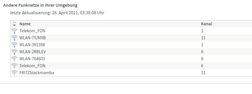

Hier ein Bild zu den belegten Kanälen in meiner nähe und ich lebe auf dem Dorf xD

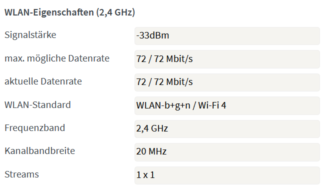

Da jemand noch nach den Eigenschaften beim Funkkanal nachgefragt hatte:
was mich auch wieder stuzig macht .......

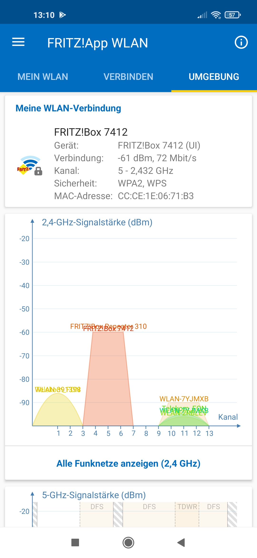

hab mir noch zusätz die AVM Fritz Wlan App geladen und probiert also laut App keine Störungen
Wert ist meist bei -50 dBm bis -63dBm
Hab hier noch ein Screen vielleicht hilft es weiter:

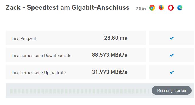

Nachtrag: Da ich die Frage übersehen hatte wie viel rein kommt via Lan bzw an meinen PC 10-11mb/s download von einer Datei.
Hier noch ein Screen vom AVM Zack Speedtest

72mbits brutto sieht nach nur 1 Antenne aus, so sind hier alle smart Geräte verbunden, die brauchen aber auch keine Bandbreite, wenn dann noch andere Geräte, und ein Repeater mit versorgt werden, und Nachbar WLANs Traffic erzeugen, ist das doch kein Wunder wenn Daten intensive Dinge nicht richtig gehen.

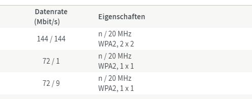

Wofür wohl das "n / 20MHz, WPA2, 1x1" daneben steht 🤔Engaged schrieb:72mbits brutto sieht nach nur 1 Antenne aus

Es gibt tatsächlich ein Thema mit der Anzahl der Antennen. 54 Mbit/s netto bei nur 72 Mbit/s brutto ist schon als sehr gut zu betrachten. Sofern es die Endgeräte können, wäre 5 GHz WLAN eine ergänzende Lösung zu der, dass man möglichst viel verkabelt und am besten den Repeater per Kabel anschließen und im AP-mode arbeiten lassen. Denn durch den Kauf einer neuen Fritzbox (wäre ich zwar unabhängig des Problems hier dafür), zaubert das an deine Endgeräte nicht mehr Antennen und schreibt auch nicht den WLAN Standard um und es bleibt selbst bei einer Wifi6 Box bei 72 Mbit / 54 Mbit im 2,4 GHz Band bei einer "n / 20MHz, WPA2, 1x1"- Verbindung. Eine neuere FB - selbst eine gebrauchte würde wenigstens auch WPA3 ermöglichen - lösz das hier diskutierte Problem nicht, macht dein WLAN aber sicherer.
Um das zu verdeutlichen, dass eine neue FB nichts bringt, wenn dem Endgerät dazu die Fähigkeit fehlt 5 GHz zu nutzen:
Gleiche FB, aber besseres Endgerät (2018er Ipad) mit 2 Antennen, bei 1 Antenne entsprechend weniger, aber deutlich mehr als die 72 Mbit:

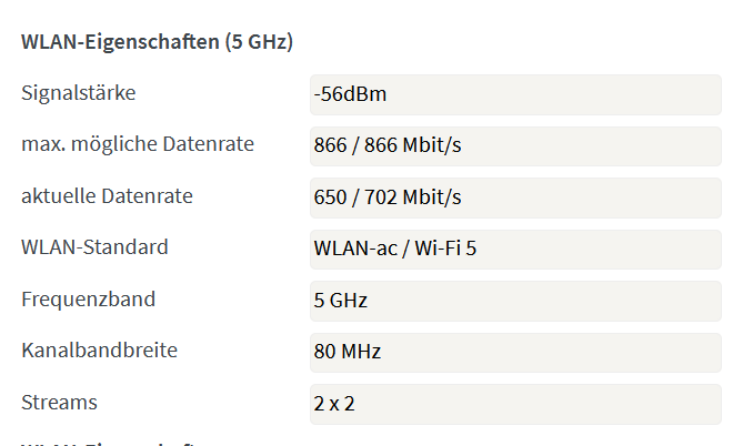

Habe mir noch zusätzlich noch von Schwester mal Ihr MacBook Air mit M1 von 2020 ausgeliehen, aber leider auch dort nur 54mbit/s (auch direkt neben dem Router)
Ich gehe mal davon aus mein Handy (Redmi Note 10 Pro) und das Iphone 11 denke nicht die schwachstelle sind was die Wlan Übertragung bei 54mbit/s stehen lässt
