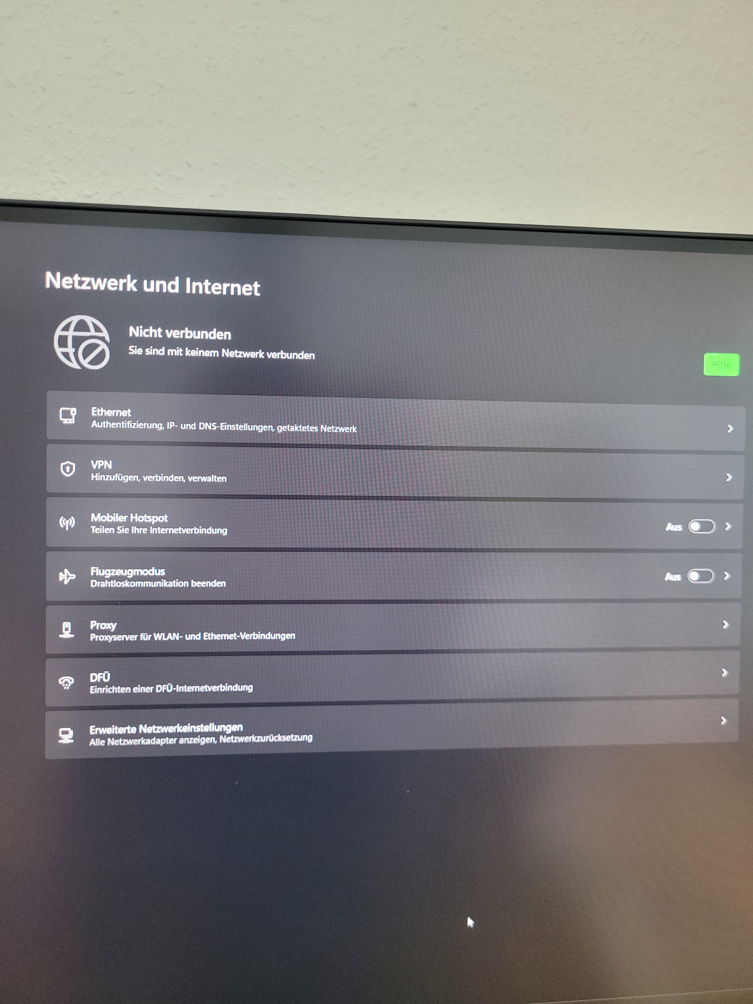

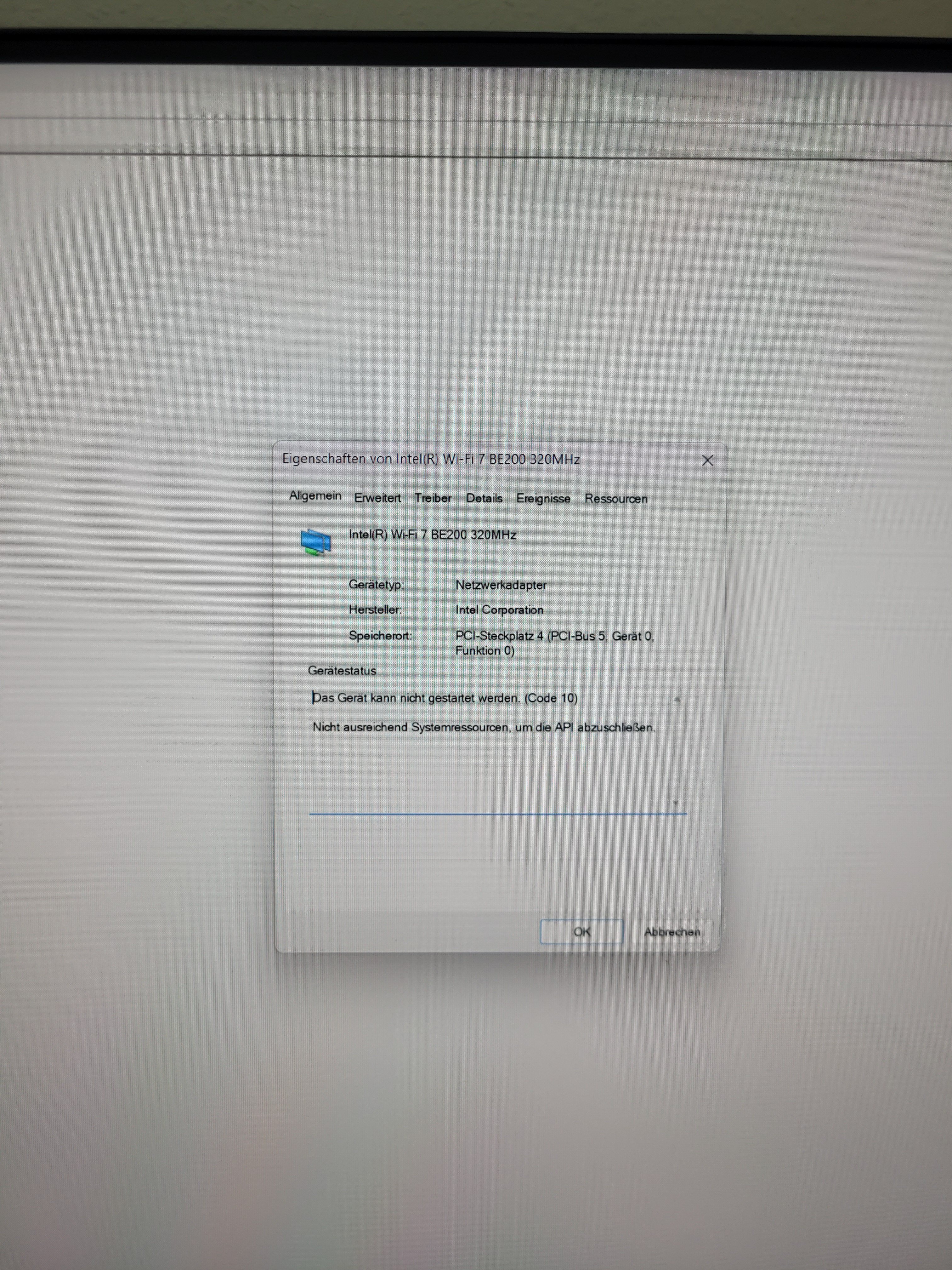

So sieht es aus.
Ist gerade wieder passiert.
Vorhin ging es noch.
Passiert oft wenn ich z.B den Mobilen Hotspot anmache
