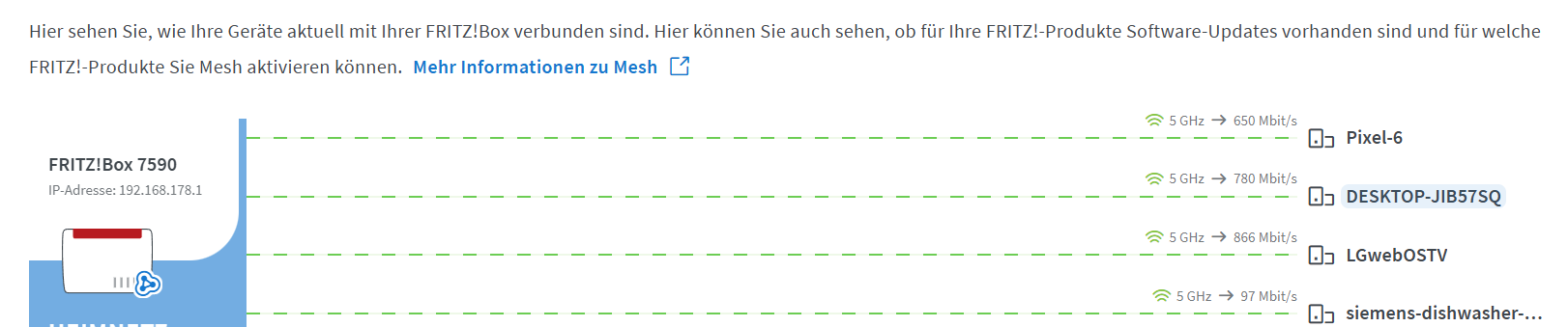

Hi servus ,
Ich habe einen Komischen Problem und zwar seit ich auf OS 8.0 upgegradet habe , ist die wlan Geschwindigkeit im heim Netzwerk verdammt langsam ..
Der setup ist : PC ist mit dem Wlan verbunden
Nas : mit Lan
Nvidia scheild = LAN .
ich habe nichts am setup vor und nach dem upgrade geändert ...
Vorher habe ich mit circa 480 Mbit bzw 60 Megabyte die Daten hin und hergeschoben ( NAS , und Nvidia ) .. Wifi 5 Verbindung (pc -> Router ) ...
Jetzt kriege ich im besten fall ca 80 mbit /s bzw 10Mbyte ...
kennt jemanden vieleicht das Problem .. oder hat jemanden eine Lösung dafür ...
Ich danke euch

Es klingt so als wäre nur noch 100 Mbit am switch aktiv. Vielleicht wurde auch 5 GHz wifi deaktiviert.

Wifi 5 ist aktiv .. Der Rechner ist mit Wifi 5 und das box verbunden siehe : Unbenannt1.PNG

habe auch das mit dem Handy versucht , und es ist auch langsam bzw langsamer als vorher ....
Ja beim Pixel und Desktop müsten dann netto doch so um 300Mbit ankommen oder?
Die Waschmaschine braucht ja nix.
norKoeri schrieb:
Weil man keines der LAN-Geräte sieht, hast Du den Screenshot (zuviel) beschnitten?
ja die anderen sachen , sind per 1Gbit Lan deswegen sind die ned relevant ...

Wenn es nicht zu privat ist, bräuchten wir die, weil davon einer ein DHCP-Server spielen könnte und das gesamte Heimnetz durcheinander bringen könnte, auch das WLAN.
