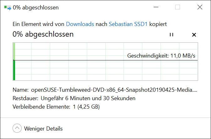

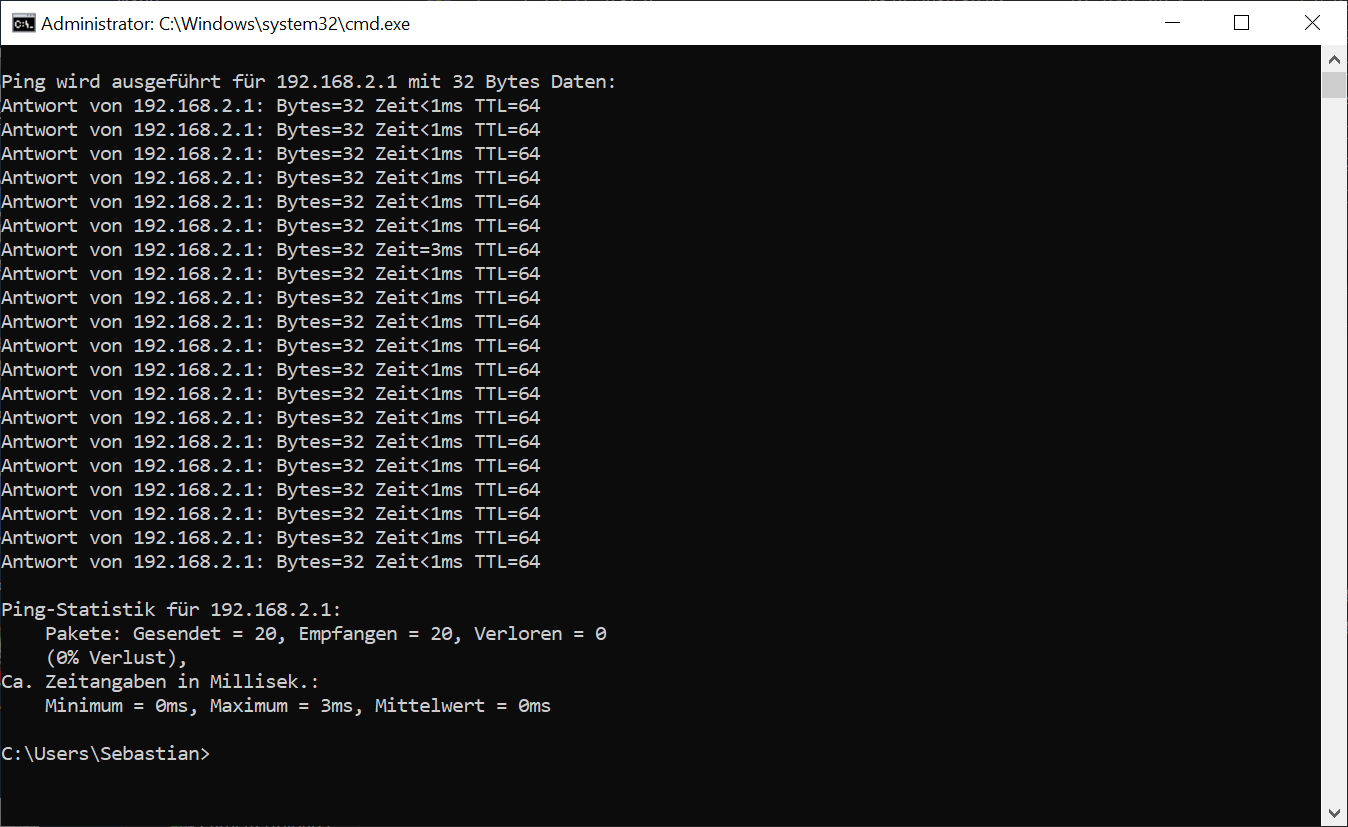

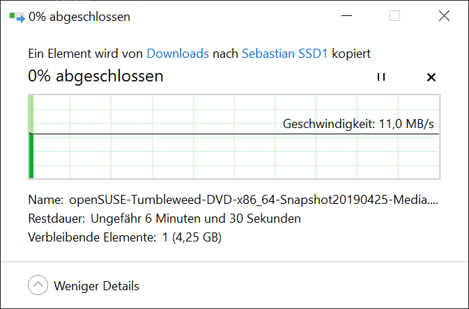

Ich kann dir diesen wlan usb stick empfehlen
Ralink 5370
Der Treiber ist in Windows und Linux integriert
Speed Empfangen
789398
Speed Senden
789400
Ping test
789401
Der Treiber ist open source
Er hält den Speed
