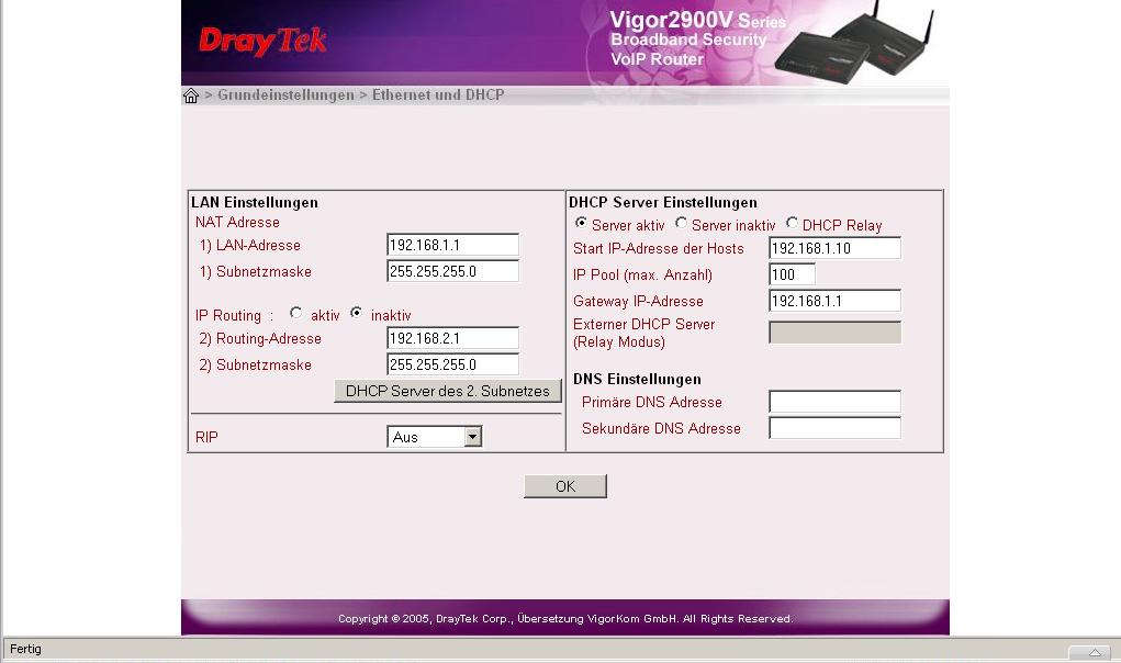

@ Madman1209
1 pC lan und 1 PC wlan
Das Lan von dem WLAN PC hab ich deaktiviert. (<- Find den Satz iwie cool ;)!
Router DHCP akiv - Start IP 192.168.1.10, Gateway IP 192.168.1.1 IP Routing inaktiv, Subnetz 255.255.255.0
Ich glaube der zweite DNS kommt von der Comodo Firewall?!?

was meinst du mit "IP Routing inaktiv" kannst du von der Statusseite und der Konfigseite des Routers einen Screenshot machen?

Asghan schrieb:
was meinst du mit "IP Routing inaktiv" kannst du von der Statusseite und der Konfigseite desRouters einen Screenshot machen?/QUOTE]
