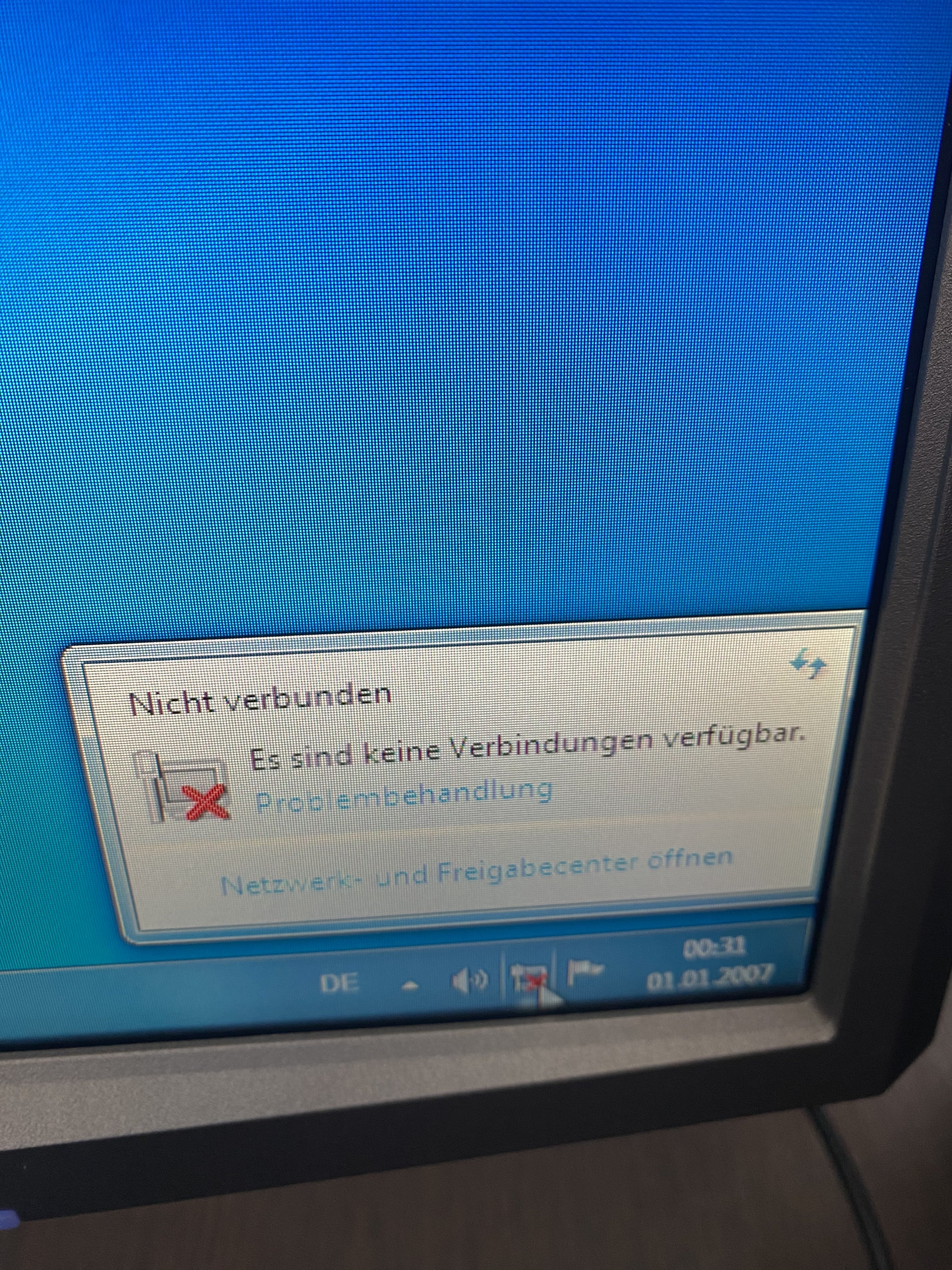

Ich habe einen alten Rechner mit Windows 7.

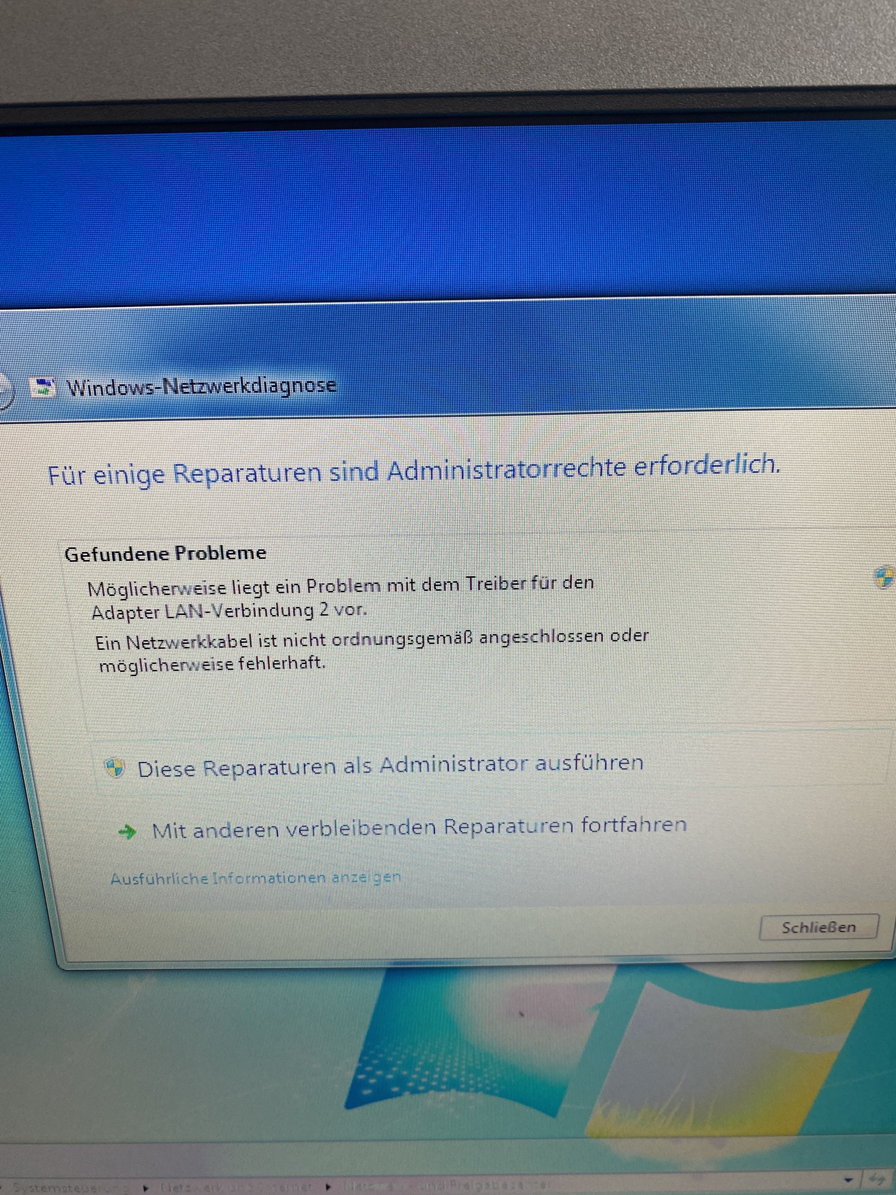

Wenn ich versuche mich mit dem WLAN zu verbinden ( habe keinen eigenen Router o.ä) dann zeigt er mir an ; Möglicherweise liegt ein Problem mit dem Treiber für den Adapter LAN Verbindung 2 vor.
Heißt das jetzt, ich müsste da einen Treiber aktualisieren ?
Wenn ja, wie finde ich raus was für einer? Und den könnte ich dann auf einem anderen Gerät runterladen und dann per USB Stick am Rechner installieren?
Danke
LAN sollte egal sein, wenn du WLAN nutzen möchtest.
Beim Hersteller des Adapter den Treiber laden und installieren. Natürlich geht das auch von einem anderen Gerät aus.

In das WLAN meiner Vermieter.
Also hat diese Fehlermeldung nichts mit WLAN zu tun?

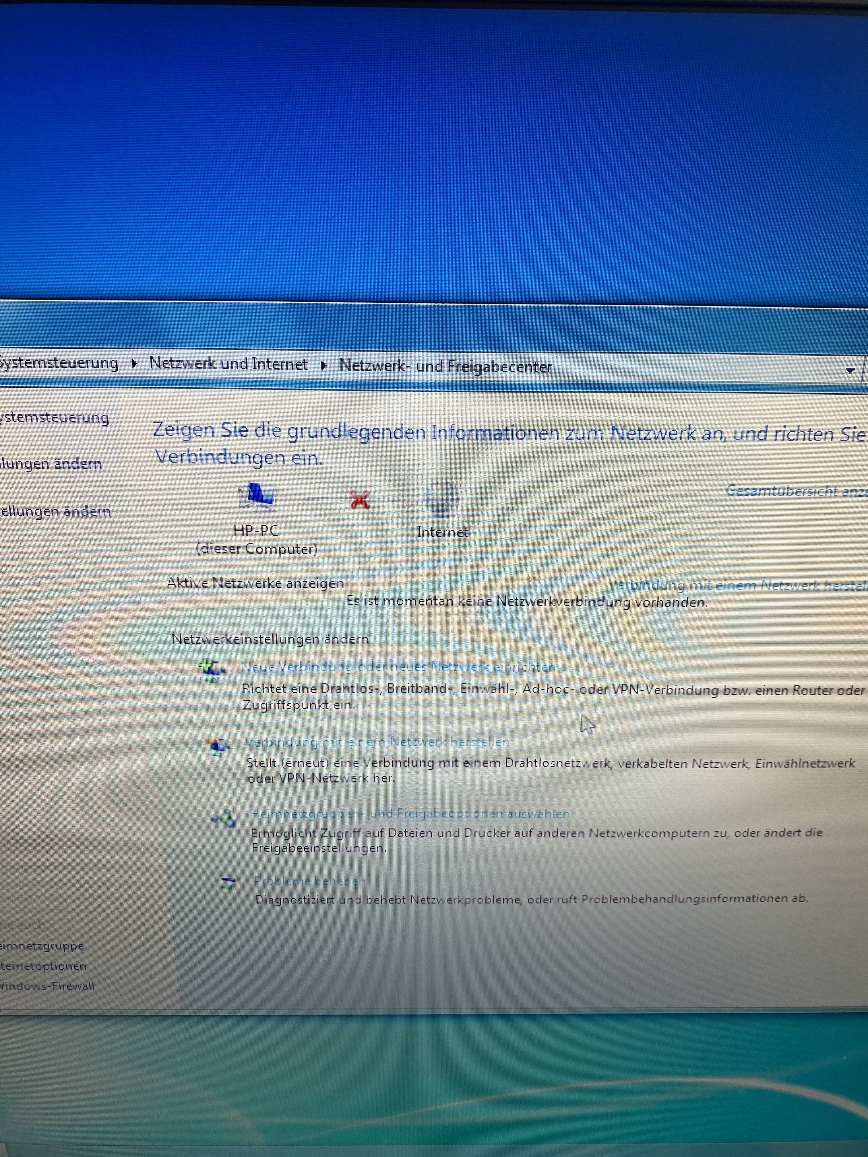

Ich kann da kein WLAN sehen.
Ist das WLAN vollständig installiert?
Um welches WLAN Gerät geht es?
Cu
redjack
Also mein Laptop zeigt mir den WLAN Router an ( Fritzbox ) ohne Probleme.
Bloß am Rechner, da finde ich nichts, womit ich mich verbinden kann

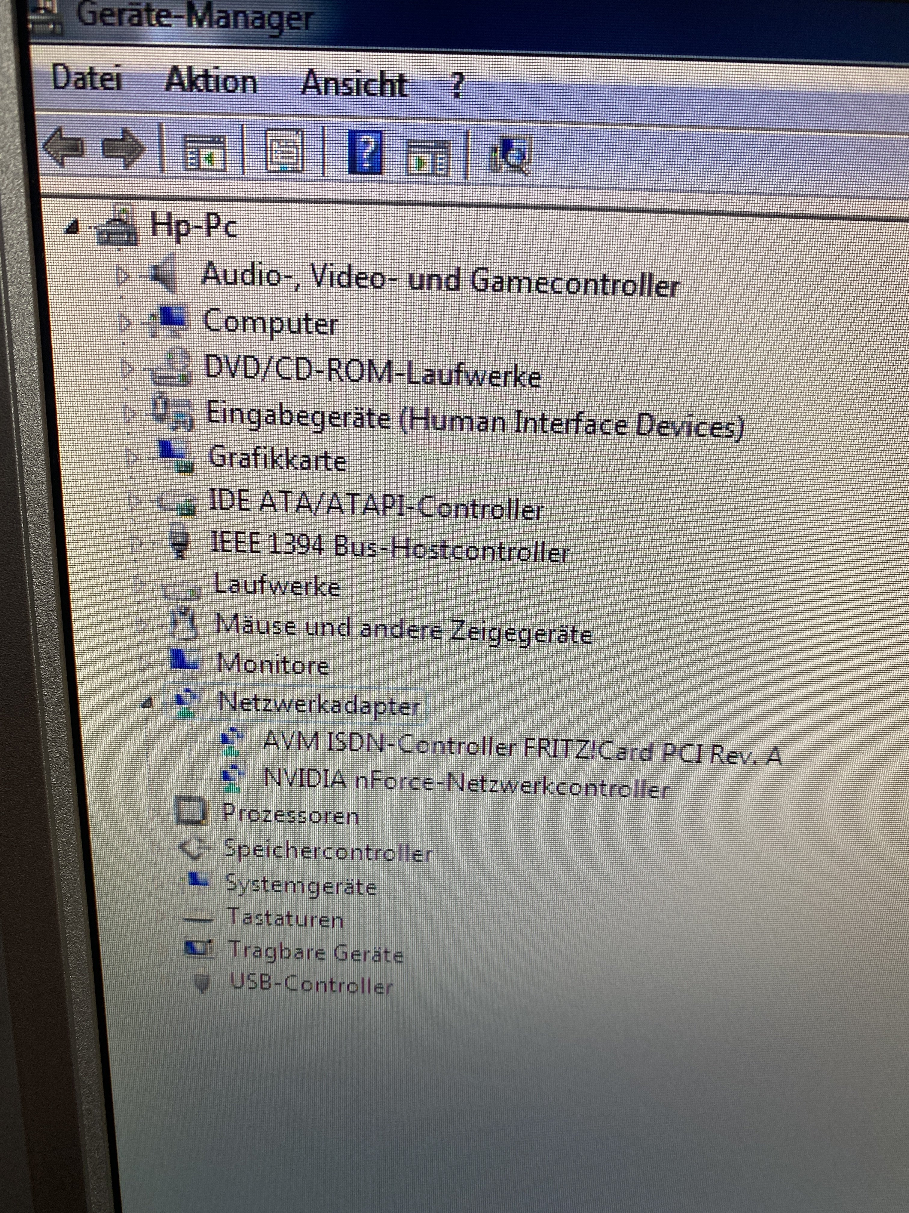

Ist denn überhaupt ein WLAN-Adapter am/im Rechner installiert?
Zeig' doch mal 'nen Screenshot vom Gerätemanager.​

Dann hat er wohl gar keinen WLAN-Adapter.
Anonym95 schrieb:
Ja, ich möchte ins Internet
Aber nicht mit dem Betriebssystem, das ist ja offen wie ein Scheunentor. Welche Version ganz genau ist installiert?
Ein WLAN-Adapter ist jedenfalls nicht zu sehen, dafür ein heute völlig unüblicher ISDN-Adapter.
Reaktionen: wolve666
Die Fehlermeldung mit dem Adapter LAN und einem möglichen Treiberproblem bedeutet nur, dass am LAN-Anschluss kein Kabel dran ist. Somit darüber auch kein Internet. Sieht man auch in den Screenshots.
Und wie man aus dem Gerätemanager sehen kann, hat der PC kein WLAN.
Somit geht da nix mit Internet.
Merke:
LAN = Kabelgebunden
WLAN = kabellos
Und für beides muss es eine Gegenstelle/Router geben. Entweder durch Deinen Vermieter oder eben durch einen Eigenen.
