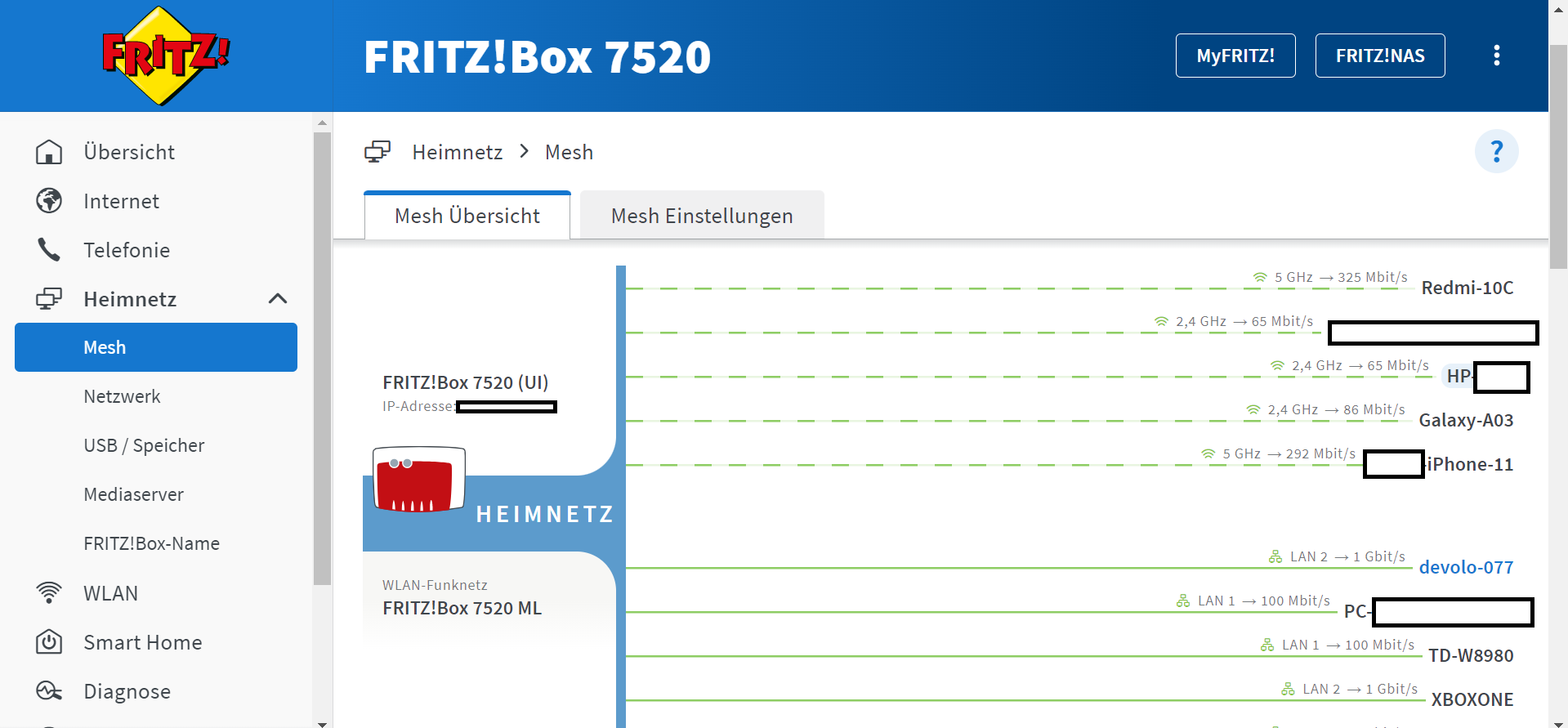

Zeige uns mal die Netzwer/Meshübersicht der Fritzbox, inkl. Verbindungen zu den WLAN Geräten.

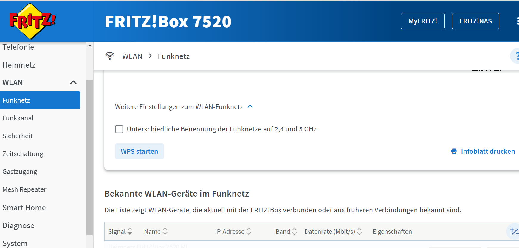

wlan teilen in der fritzbox in 2,4 ghz und 5 ghz
mit 5 ghz dann verbinden

unter wlan in der fritzbox
haken bei
WLAN-Koexistenz aktiv (2,4-GHz-Frequenzband)
weg nehmen

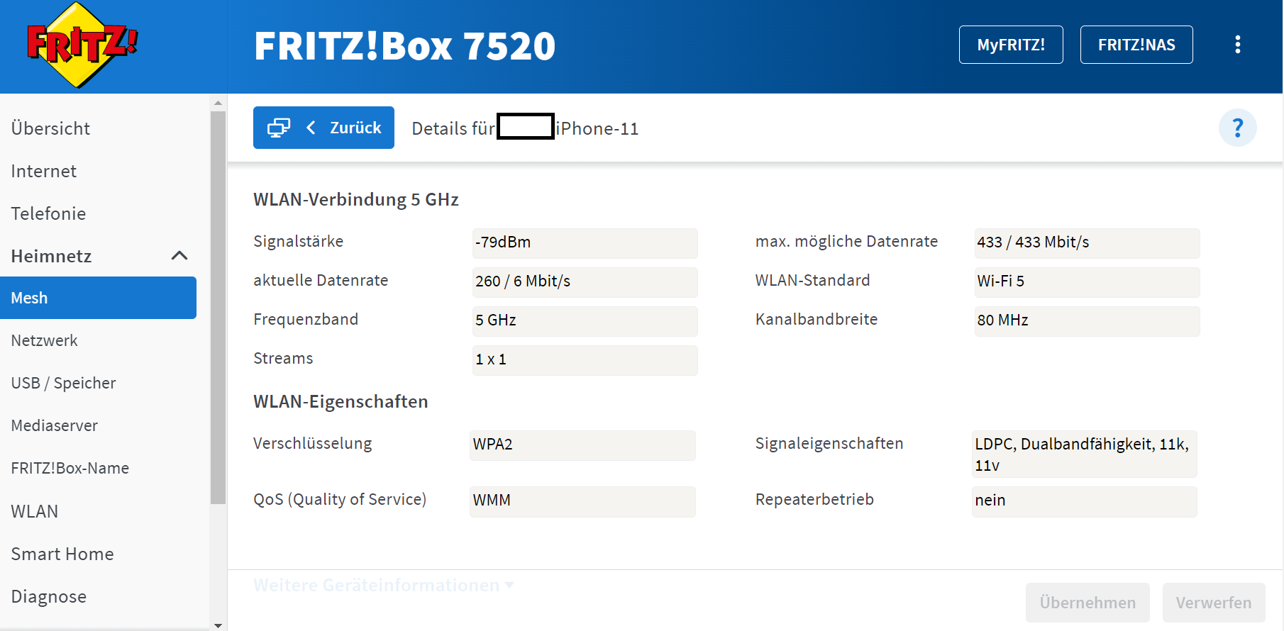

DiNoZ schrieb:
-79 dBm ist jetzt nicht wirklich der Hit, sind die Probleme auch noch wenn du näher an den Router ran gehst?
Für Livestreams würde es besser sein wenn du 5ghz mit besser als -70 dBm Empfang hast, drüber fängt Paket los an was für Livestreams wohl nicht so toll ist.
