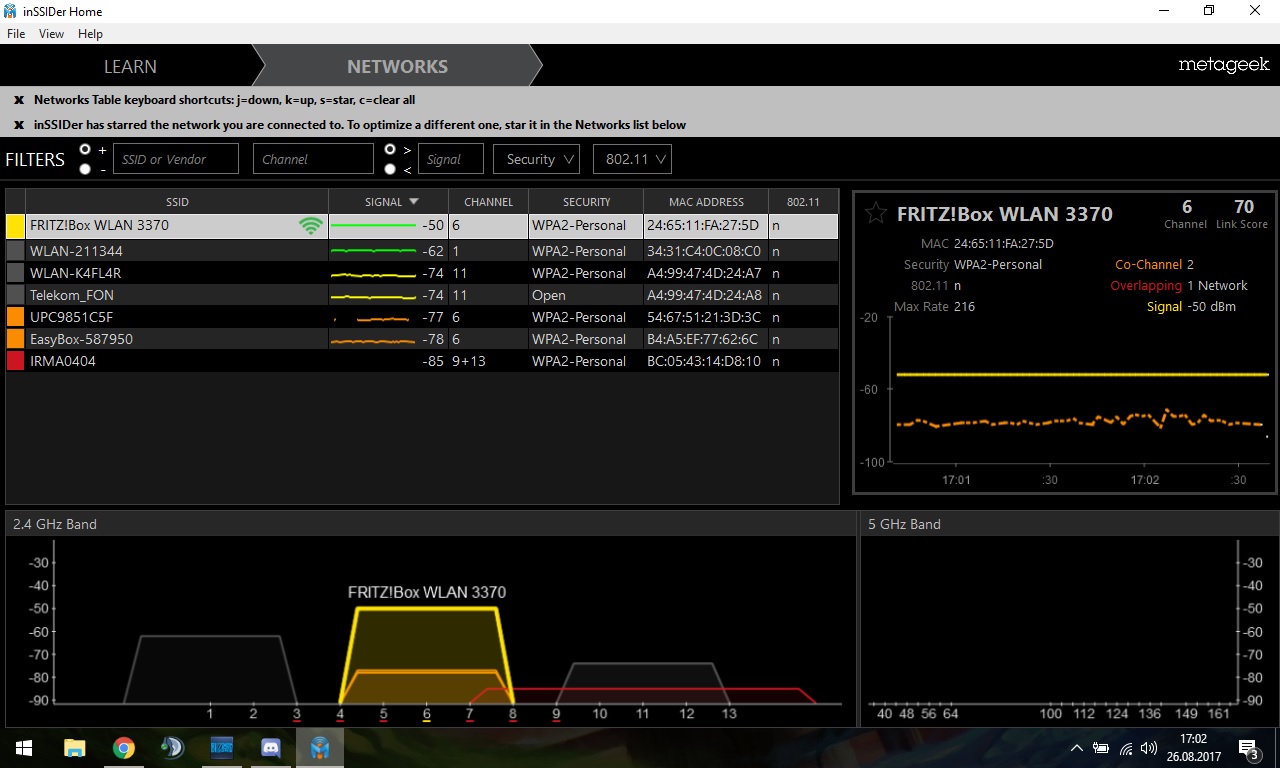

Wie genau mess ich das denn? Hab das zwar jetzt..aber sehe nichts derartiges.
<a href="https://picload.org/view/rwioidai/image.png.html" target="_blank"><img src="https://picload.org/thumbnail/rwioidai/image.jpg" /></a>
Eventuell klappts jetzt.

Ich gehe davon aus das du das mit der Fritzbox bist?
Die Werte sind wirklich ausgezeichnet, also daran liegt es schonmal nicht.
