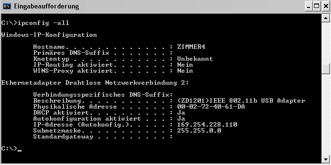

Gib mal bei den WLAN Rechner in der Eingabeaufforderung folgenden Befehl ein:
ipconfig -all
Schau mal, ob die WLAN Karten eine Netzwerkkonfiguration erhalten haben.

Achso wie man meiner Signatur etnehmen kann bin ich bei HanseNet benutzen tue ich das WLAN KIT Acer WLAN 11b Broadband Router
Die IP hängt nicht von der Verbindung ab, Verschlüsselung schon.

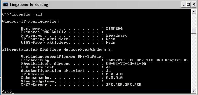

DHCP ist aktiviert!
Die verschlüsselung hab ich am router auf 128 gestellt muss man das beim USB Dongle auch einschalten oder so?

Du musst schon die gleichen Verschlüsselungskeys in der WLAN Konfiguration des USB Dongles eingeben, sonst funzt das nicht.
Testweise kannst du auch mal kurz die Verschlüsselung ausschalten und gucken, ob der WLAN Adapter richtig connecten kann.
Der WLAN Adapter muss sich vom Router die DHCP Daten ziehen können, sonst klappt das nicht. Alternativ kannst du aber beim WLAN Adapter folgendes fest einstellen:

Das teil ist mit dem Router verbunden! Mittlerweile erhält er auch eine Automatiscvhe IP siehe anhang! Aber ich kann den Router trotzdem nicht erreichen! Ich kann pingen und alles aber ich komm nicht darauf zu. Ausserdem habe ich garkeine einstellungsmöglichekeiten am Doungle die WEP ein oder auszuschalten!!!
