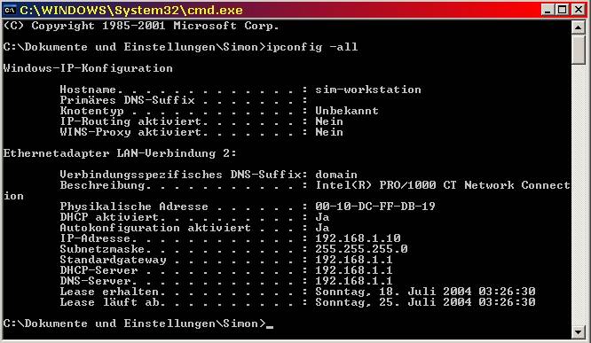

Du musst schon sicher stellen, dass die WLAN Karte wirklich auch connected ist.
Geh mal in die Einstellungen von der drahtlosen Netzwerkverbindung in den Einstellungen der Netzwerkumgebung. Dort kannst du in der Registerkarte "Drathloses Netzwerk" den Haken bei "Windows soll die Einstellungen verwalten" wegnehmen.
Danach solltest du mit dem Tool die Kontrolle erlangen.
Erstmal überall die Verschlüsselung rausnehmen, im Router und bei den Karten.
Schließlich gehst du in die Eingabeaufforderung und gibts folgendes ein:
ipconfig -release
und anschließend
ipconfig -renew
Der WLAN Adapter sollte sich dann die Einstellungen vom Router holen.
Im Anhang ist ein Bild, wie es dann auszusehen hat.
mfg Simon
