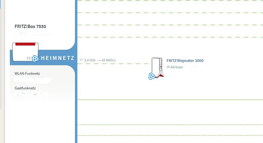

Ich habe nun wie geplant eine WLAN-Brücke mit einer FB7530 und einem FritzRepeater3000 aufgebaut. Die angestrebete (stabile) WLAN-Verbindung mit mittlerer zweistelliger MBit-Rate wird erreicht.

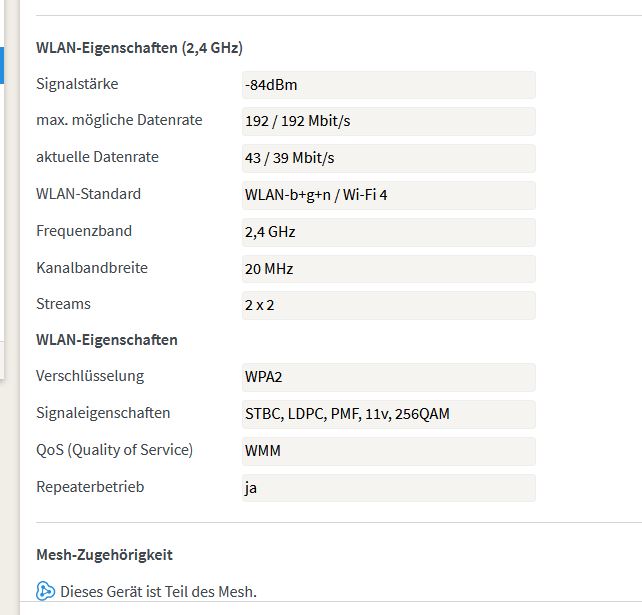

Die FB7530 steht zentral im ersten OG, der FR3000 im Kellergeschoss, direkt vertikal darunter, d. h. das EG wird überbrückt. Es leigen also zwei Stahlbetondecken (18 cm) zwischen den Geräten. Das Kellergeschoss wird vom FR3000 vollständig ausgeleuchtet, die stabilen ca. 40 MBit reichen aus, da der VDSL-Anschluss auch nur 50/10 ist und zwischen den Geräten keine großen Datenmengen transferiert werden müssen, ein bisschen Internet und maximal ein HD-Stream laufen sauber. Die Dämpfung von ca. 40 dBm für zwei Stahlbetondecken entspricht dem theoretischen Erwartungswert.
@Binalog Für eine Verbindung auf 2,4 GHz ist der 3000 fast schon overkill. Besteht keine Möglichkeit den 3000 im EG zu platzieren? Dann müsste jeweils nur eine Decke überbrückt werden.
Alternativ kannst du im 2,4 GHz Band vielleicht auch noch etwas mehr herausholen in dem du die Koexistenz Einstellung deaktivierst und somit die Kanalbreite auf 40 MHz erhöhst.

Ich hatte den FB3000 zunächst an einer anderen Stelle platziert (wegen der Optik), das konnte man vergessen, die Verbindung hatte Aussetzer, wenn vorhanden lag der Empfangspegel um die - 90dBm oder leicht darunter.
Die jetzige Konfiguration erfüllt die Punkte 1 und 2 zu 100%, kürzester und senkrechter Weg. Ich gehe davon aus, dass in Deinem Fall sich der Fire-Stick nicht senkrecht oberhalb der FB befand, richtig?
