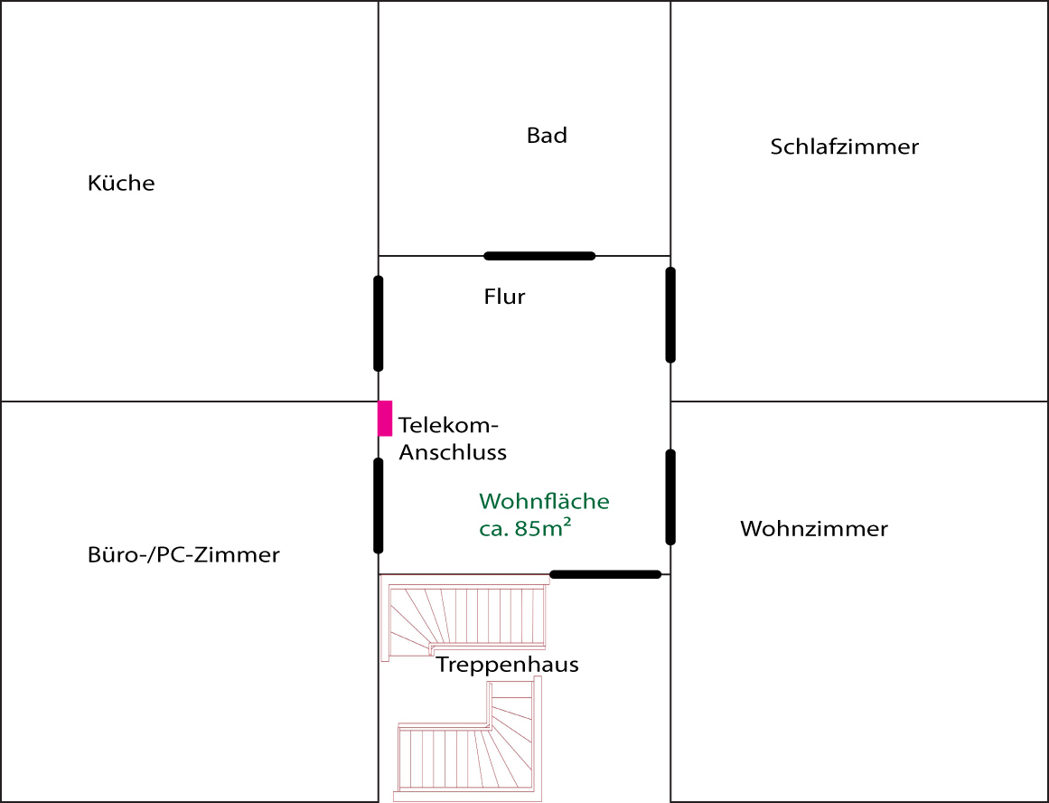

Ich hab mal ein Bild vom Querschnitt der Wohnungen gepostet. Proportionen stimmen natürlich nicht so........
