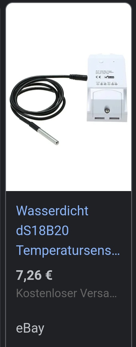

Gibt es sowas in günstig, die bei ebay für 9€ sind für 230v, und amazon hat nur überteuerte smarte Plastik Schwimmer, ich denke mal bis 20€ klingt realistisch, weis jemand ein Tipp?
Ich möchte halt keine Marke oder ökosystem mit finanzieren, nur die reine Hardware. :)

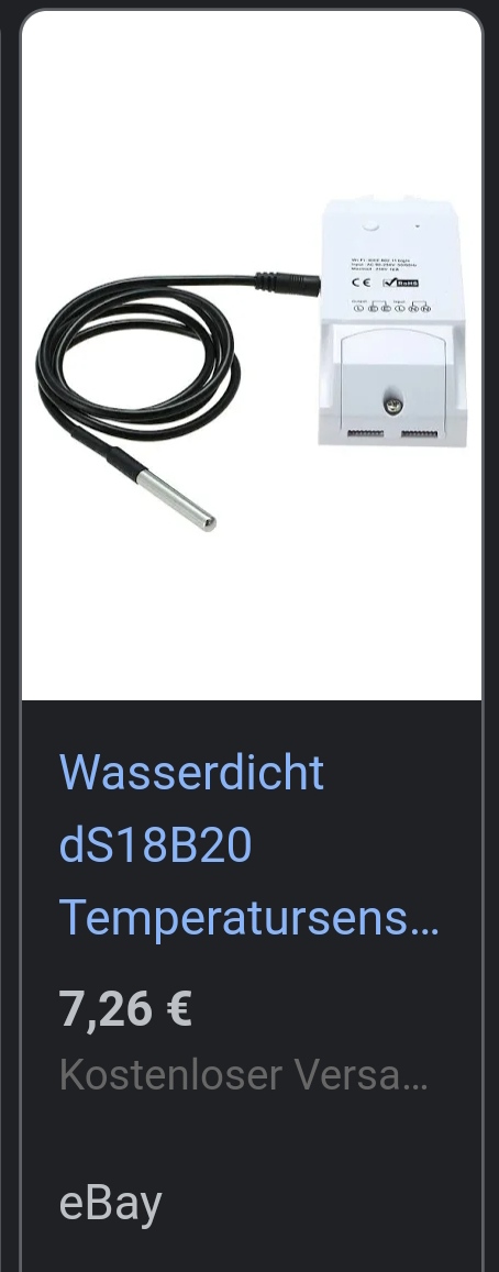

OK und in fertig mit Batteriefach, ohne löten und selber bauen gibt es nichts?
Ich stell mir sowas mit batteriebetrieb vor:
also doch nicht nur die reine hardware? :)
