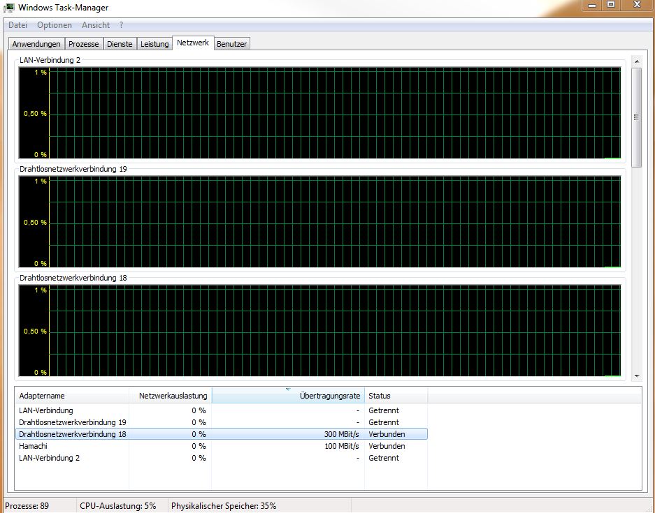

Dein Laptop kriegt geschätzt die Übertragungsrate nicht hin.
Du solltest hier sowas haben:
Wenn du da 54Mbit hast und danach hört sich das an, kannst du leider nicht dein ganzes Internet nutzen.
