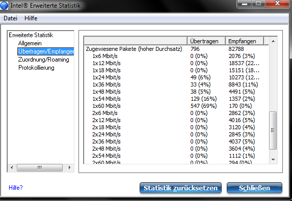

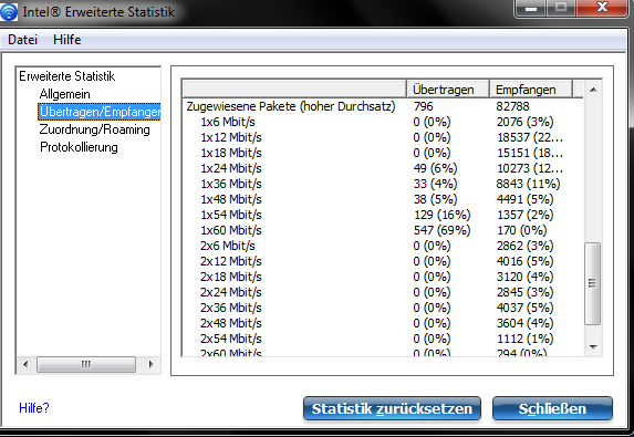

Habe aber im Intel Treiber was interessantes entdeckt, anscheinend werden nicht beide Antennen genutzt, interpretiere ich das korrekt?

In der Theorie hat das Notebook ja zwei Antennen zum Empfang, und eine zum senden. Dann sollte ja eigentlich mehr drin sein. Oder wie interpretierst du den Screenshot? Der Router ist auch auf 40 MHz eingestellt. Kann man am Notebook irgendwo prüfen, ob das auch genutzt wird?

Die N1030 Karte hat 2 Antennen. Also ist das Maximum 144Mbit (brutto etwa 7MB/s) bei 20MHz Bandbreite und 300Mbit/s (15MB/s) bei 40MHz Bandbreite. Was jeweils anliegt sagt dir dein Notebook wie gehabt.
