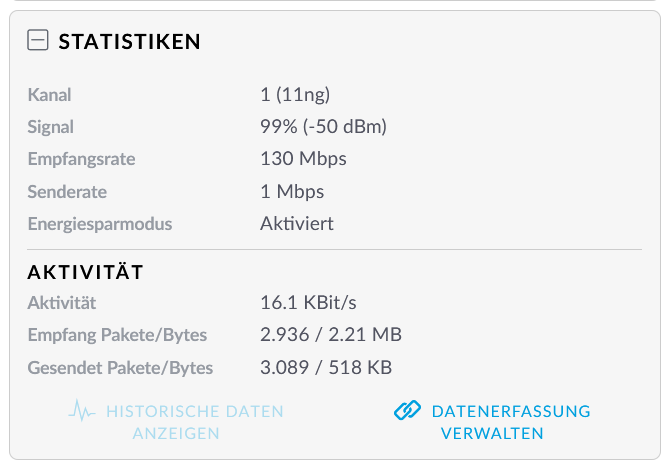

Schaue doch mal im UniFi Controller nach, mit welcher brutto Geschwindigkeit das Surface verbunden ist.
Daraus kann man auf die netto Geschwindigkeit schließen.

Meinst du das hier? Steht nur was von 130Mbit. Ich hab auch mal bei den anderen GerÀten im WLan geschaut, da ist keines mit mehr als 130Mbit verbunden. Einige auch nur mit 72Mbit.

@ntloader Ja, das ist die Linkrate.
Die 130 Mbit/s brutto resultieren im Optimalfall in knapp der HÀlfte netto. Also sagen wir mal 65 Mbit/s das wÀren knapp 8 MB/s.
Bei 2,4 GHz ist es aber schwierig den Optimalfall zu erreichen, da benachbarte und eigene WLAN Netze stören. In dieser Hinsicht sind die 3,5 MB/s nicht schlecht.
Also erst mal mit 5 GHz probieren und schauen, mit welcher brutto Rate das GerÀt dann verbunden ist.

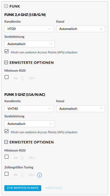

Hast du irgenwas an den Aps verstellt?
802.11b KompatibilitÀt?
20Mhz statt 40Mhz oder Auto?

Sag mir bitte den Klickweg und ich mach dir n Screenshot. Ich kenne mich mit dem Unifi Zeugs nicht so aus und ich habs ihm auch nicht eingerichtet.
Meinst du das hier?
