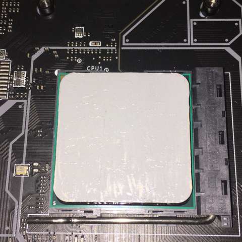

Entweder ein Erbsengroßer Klecks in die Mitte oder falls man sicher gehen will, dass die komplette Heatspreader Oberfläche benetzt ist hauchdünn überall auftragen.
Dazu nehme ich meißt etwas Klarsichtfolie und wickel diese um den Zeigefinger.
