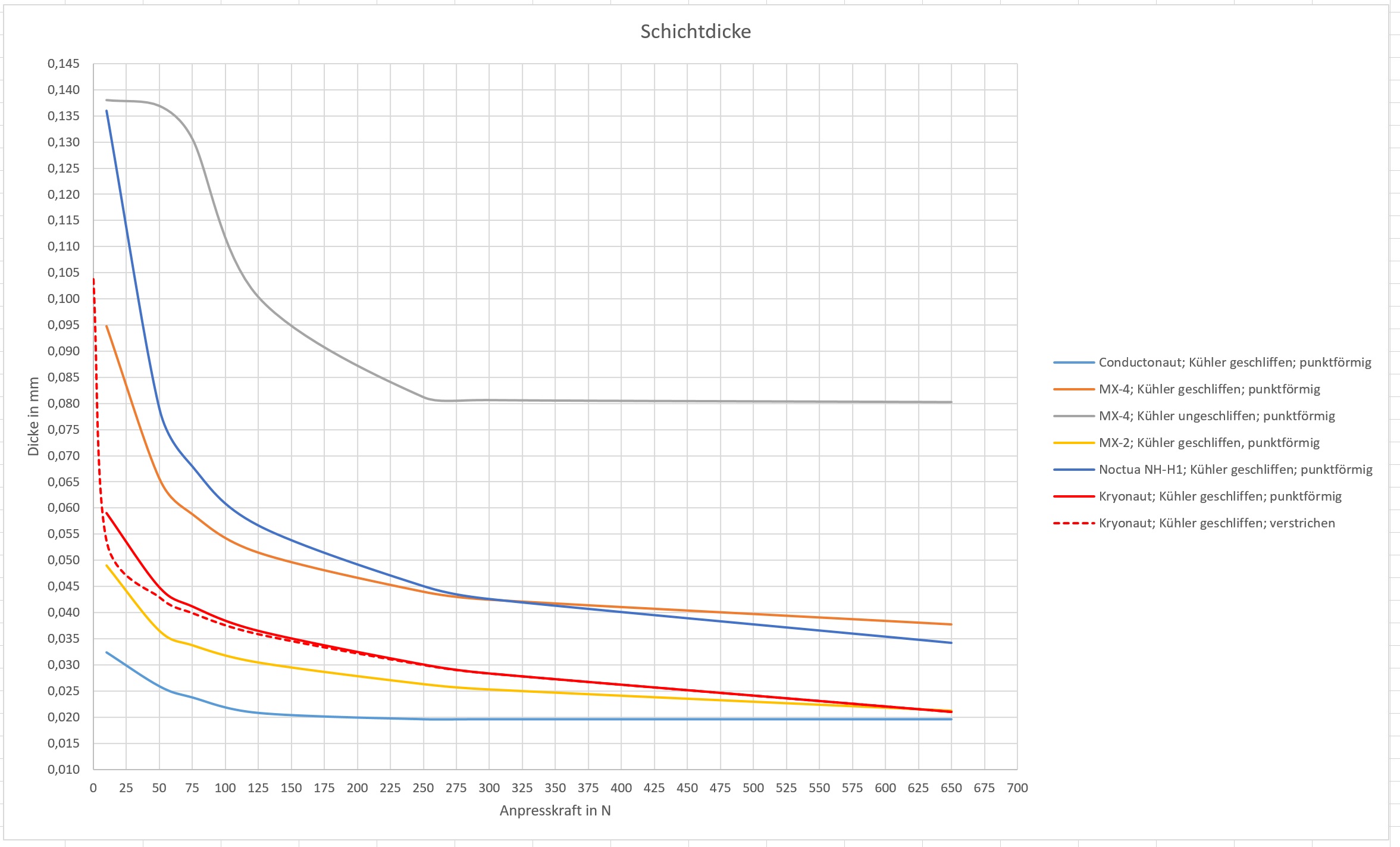

Die Testreihe wurde erweitert:
mPasg/cm³W/m K
Liquid Pro0,00186,8580
MX-2850003,965,6
MX-4870002,58,5
Kryonaut1500003,712,5
Conductonaut0,00216,2473
Noctua NH-H15000002,49

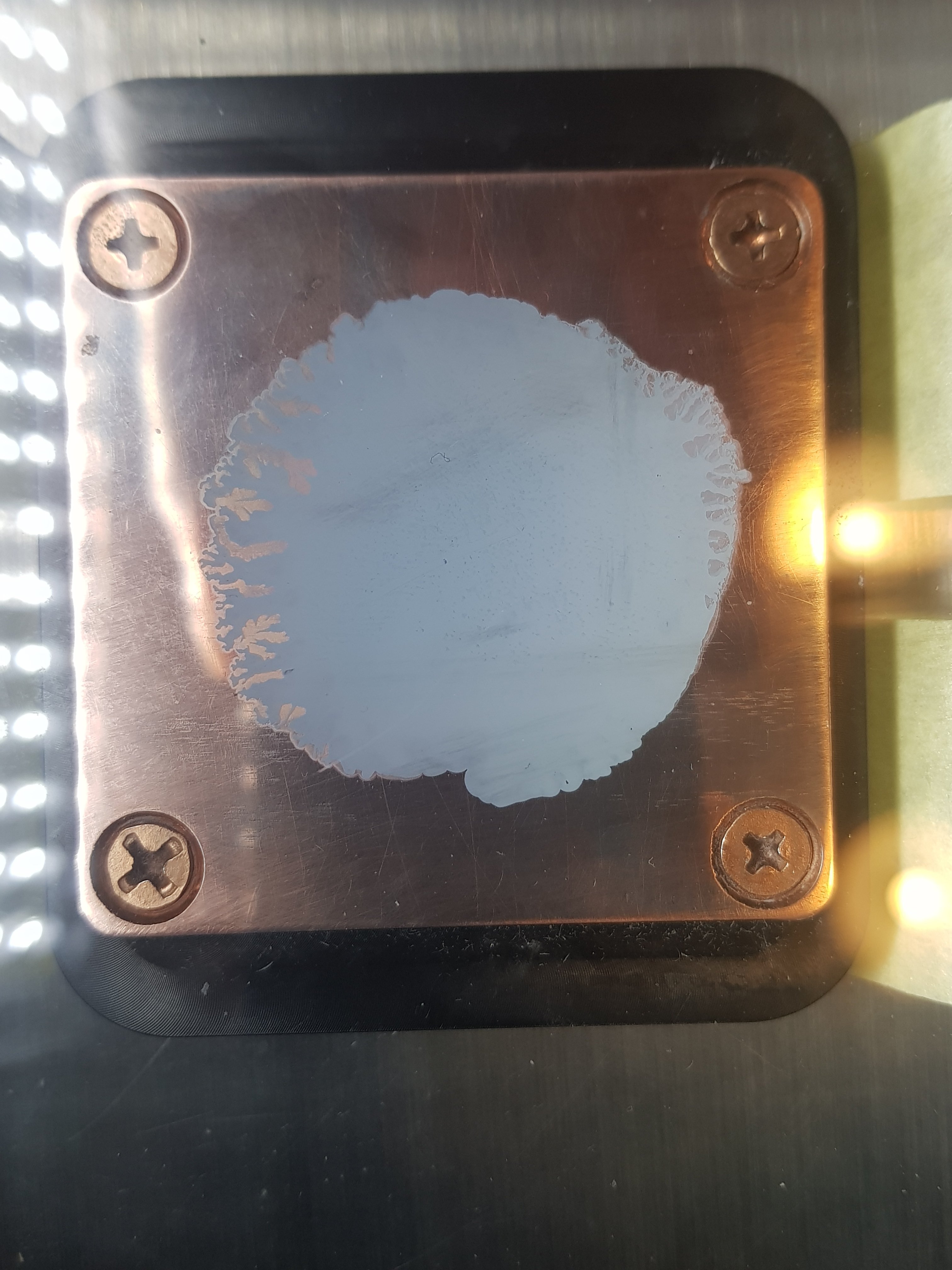

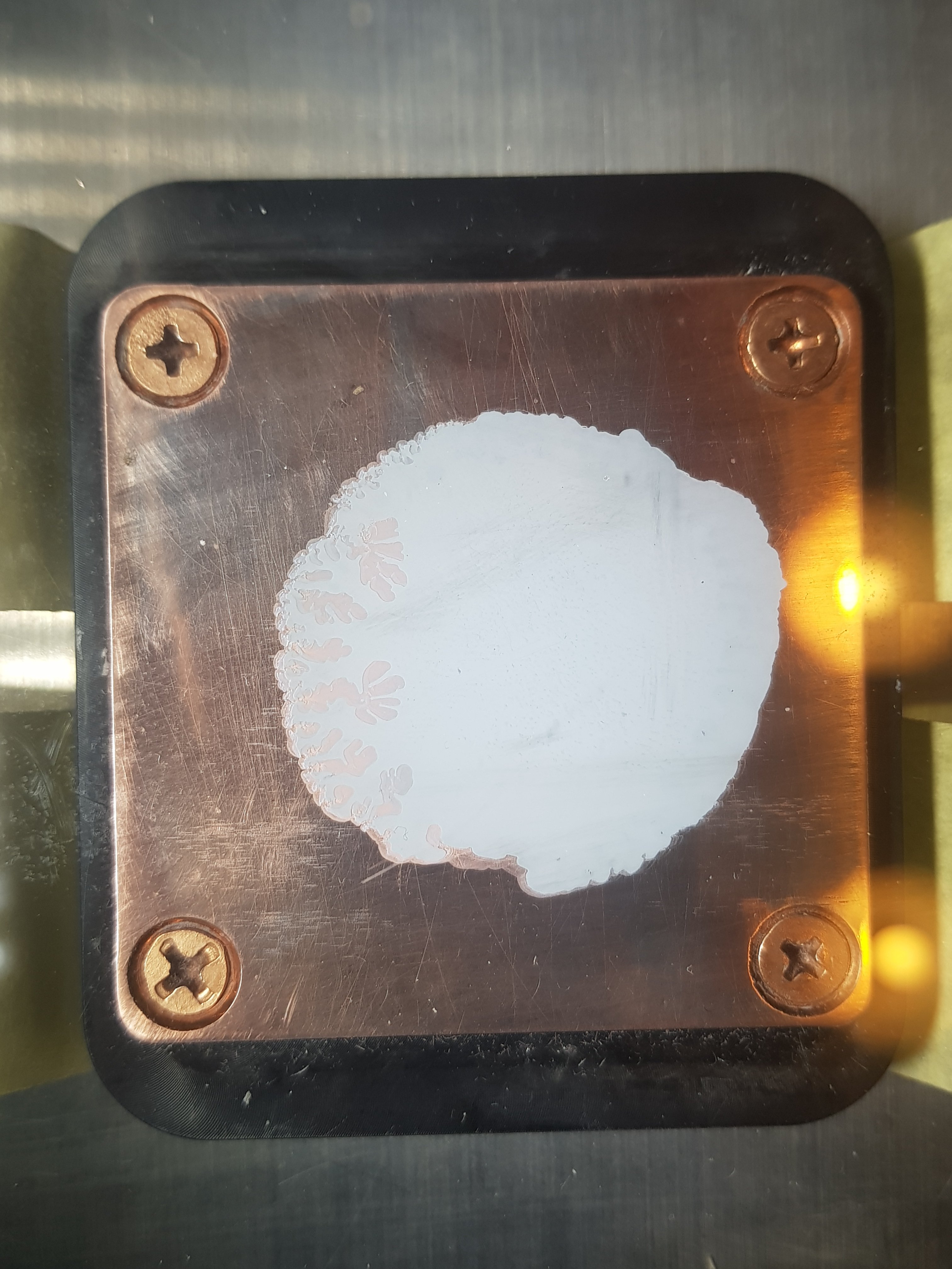

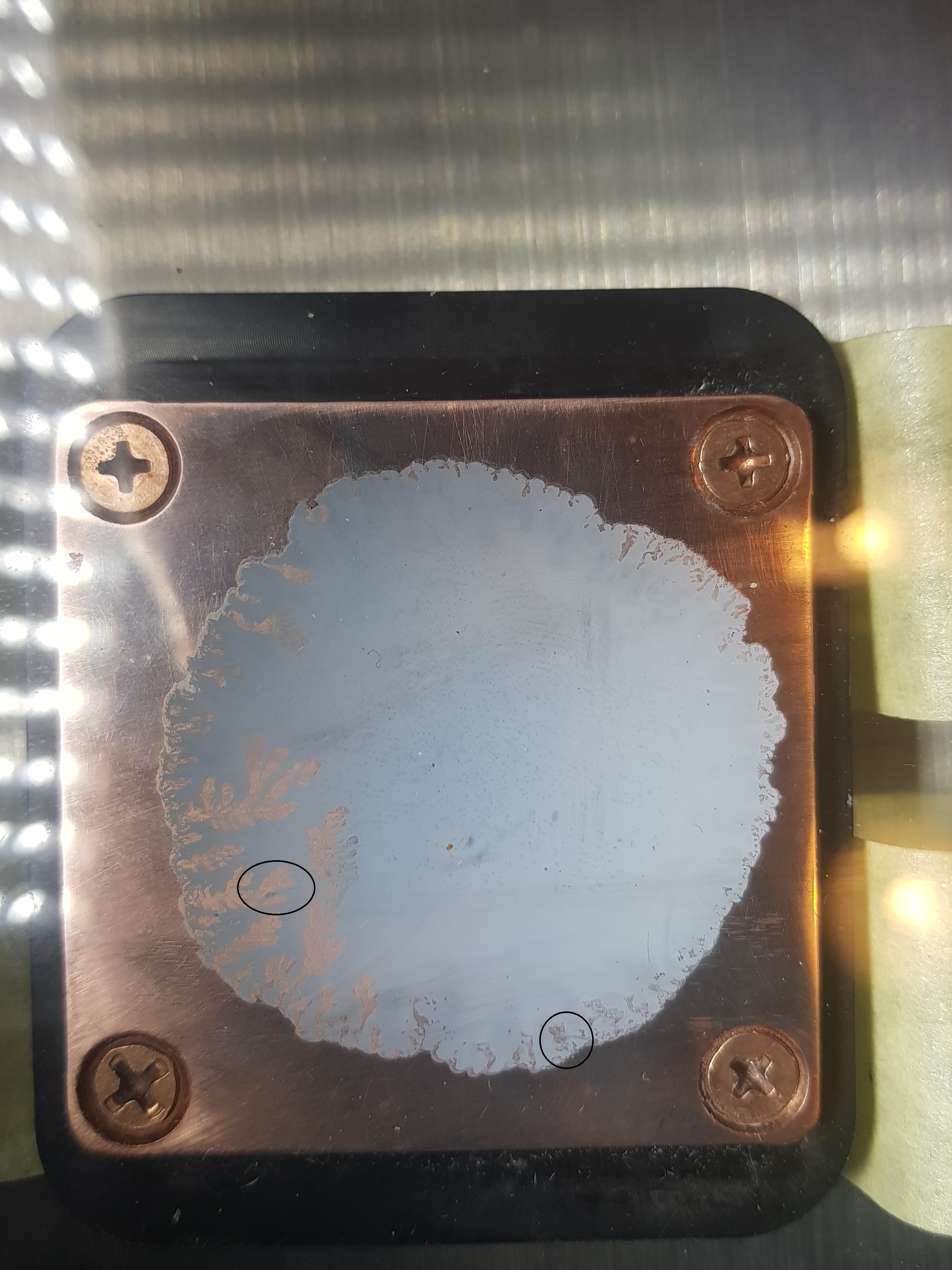

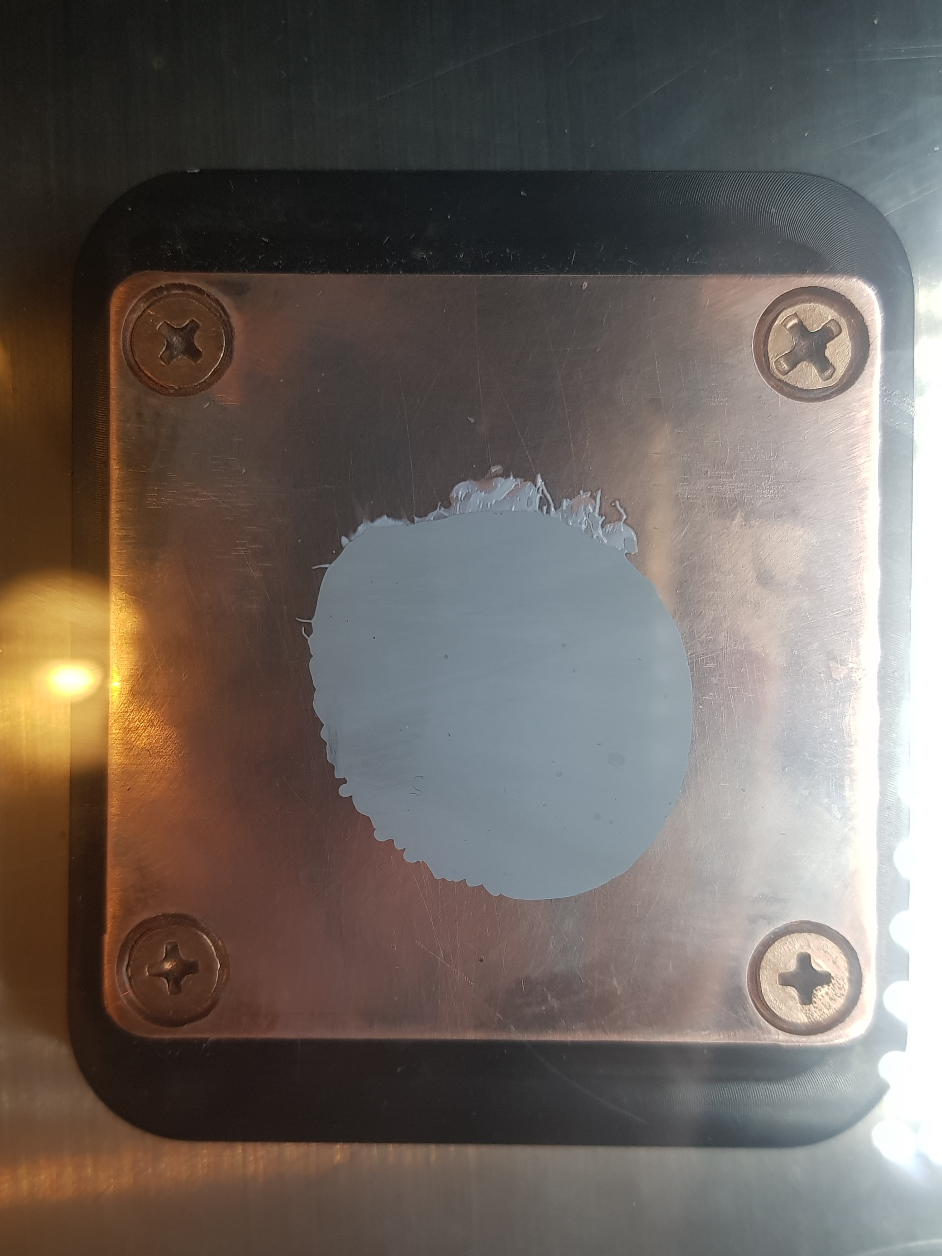

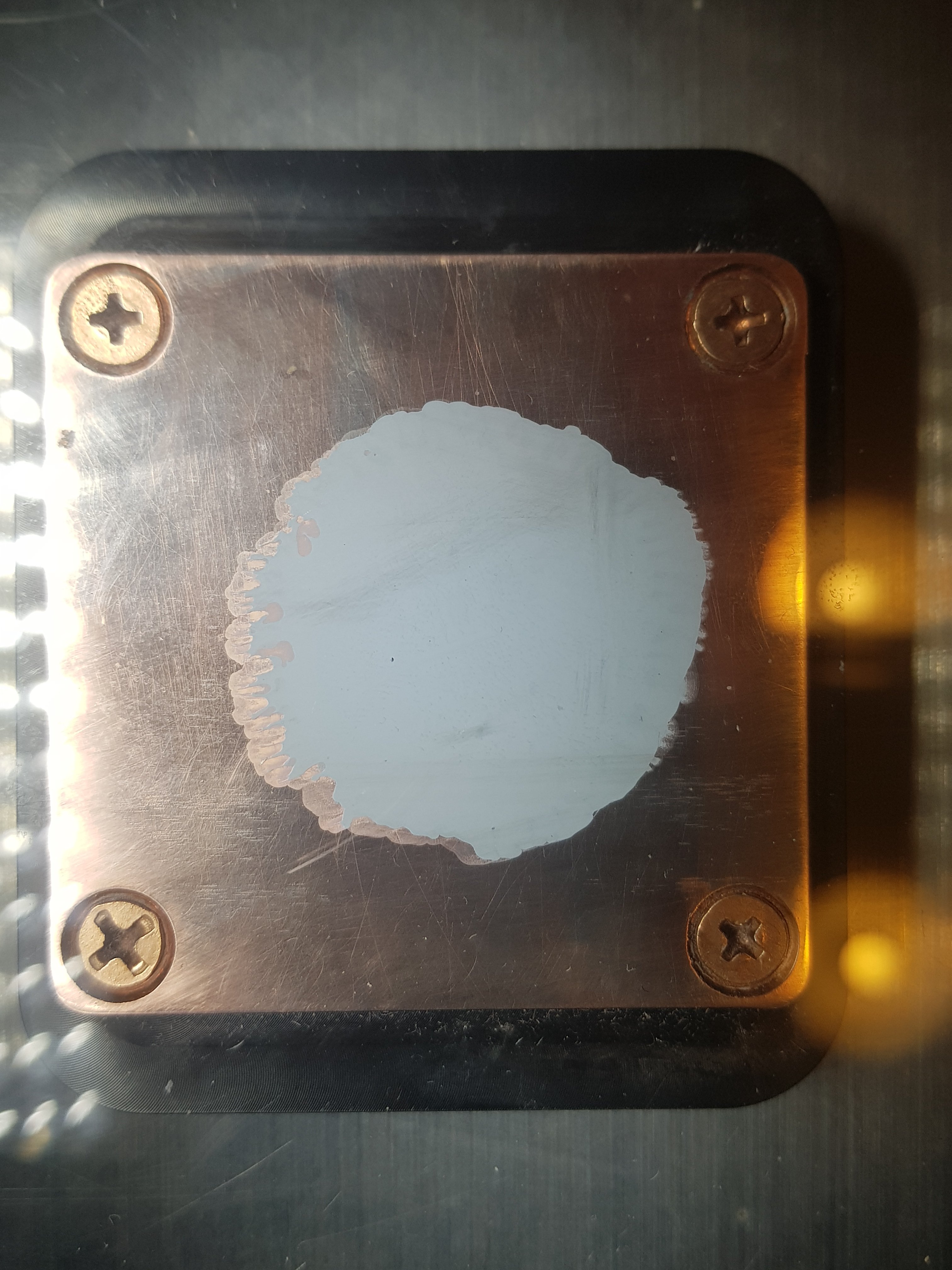

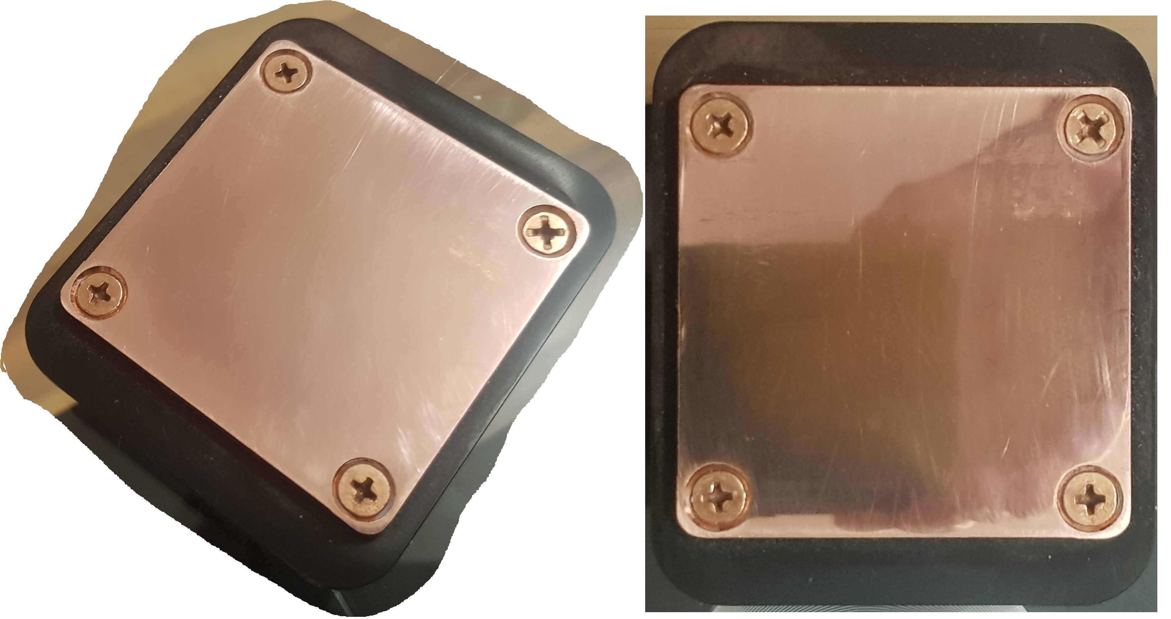

Außerdem wurde der Kühler mit bis zu 7000er Schleifpapier geglättet. Das scheint nach den neuen Abdruckbildern einiges bewirkt zu haben, denn insbesondere bei über 20 kg werden die Schichten nach den Bildern wohl noch dünner, genaueres wir die Auswertung zeigen, die ich dann als Update im ursprünglichen Thread veröffentlichen werde.

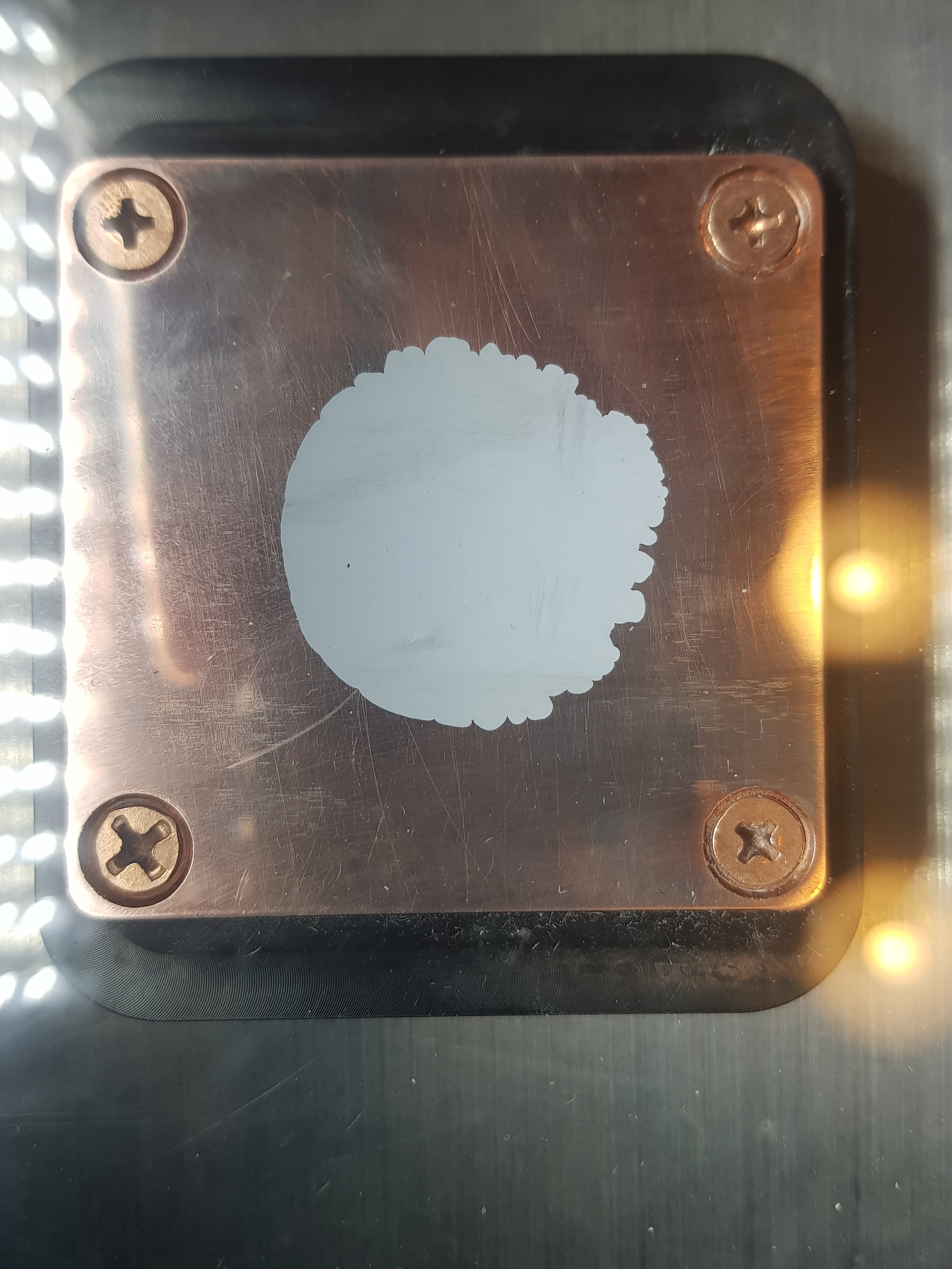

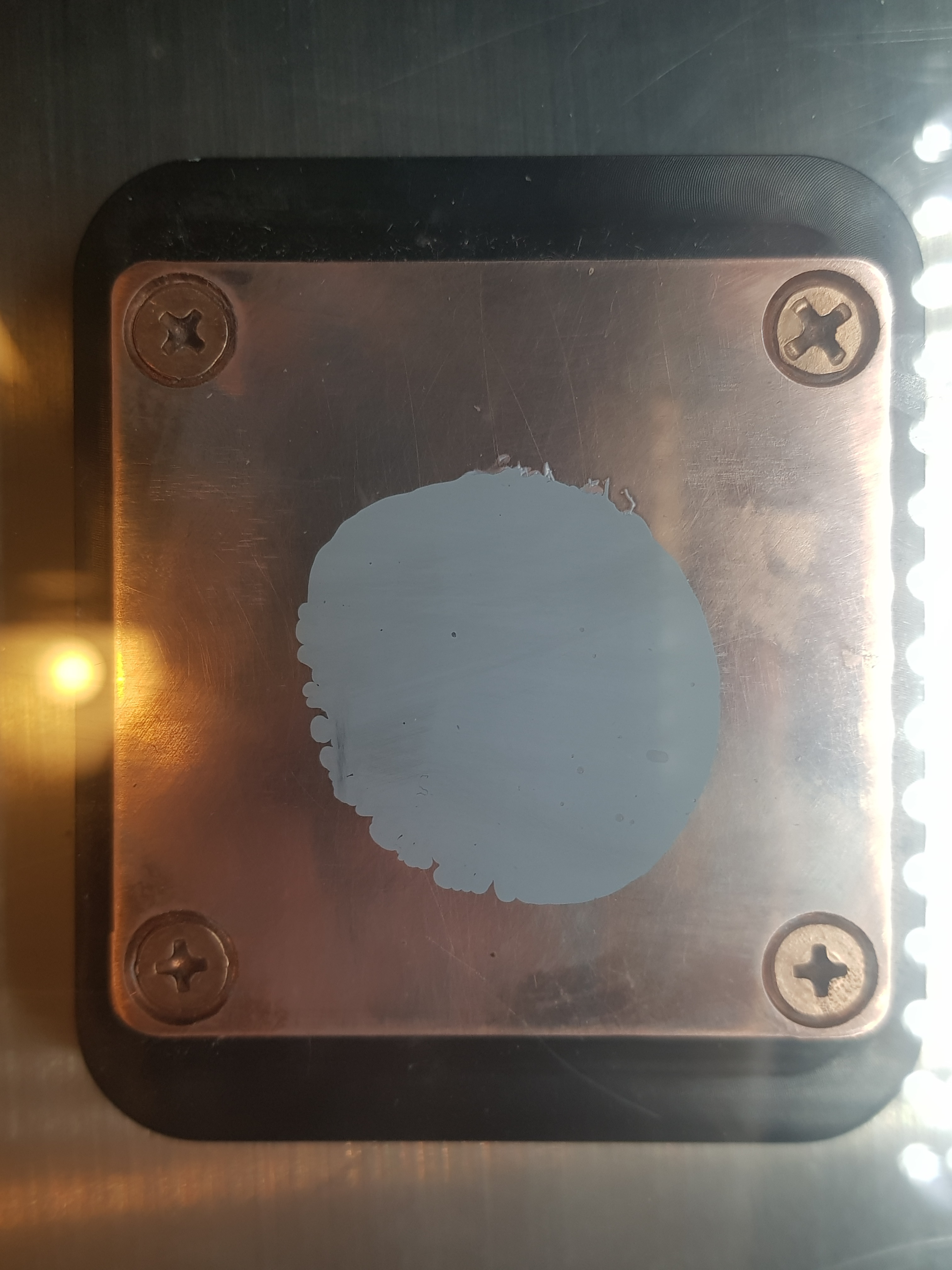

Bilder mit der Bezeichnung Mess6 1.3 kg - 68 kg wurden als mittiger Punkt, wie im ursprünglichen Thread, aufgetragen. Hier als Beispiel mal die Kryonaut.

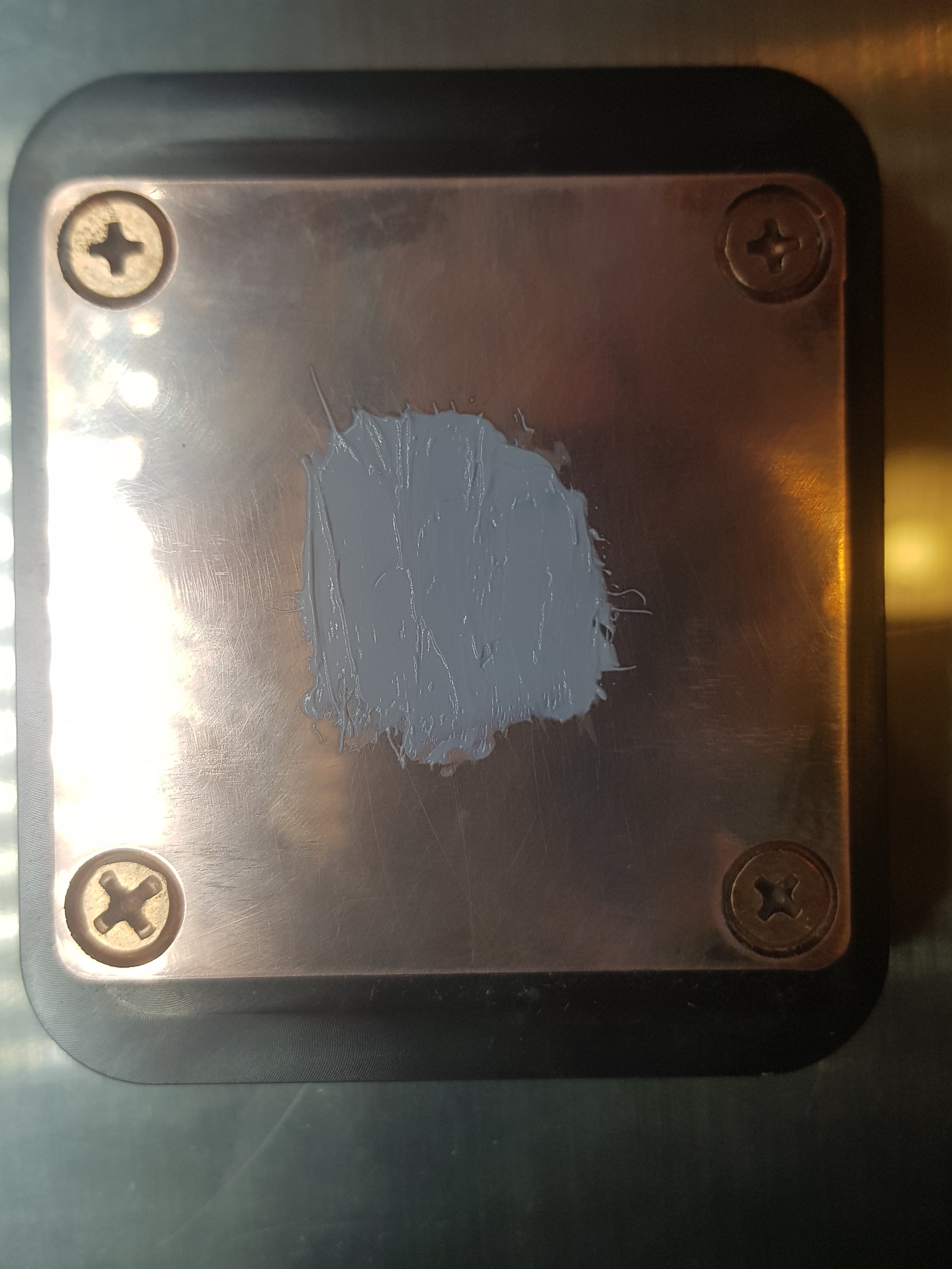

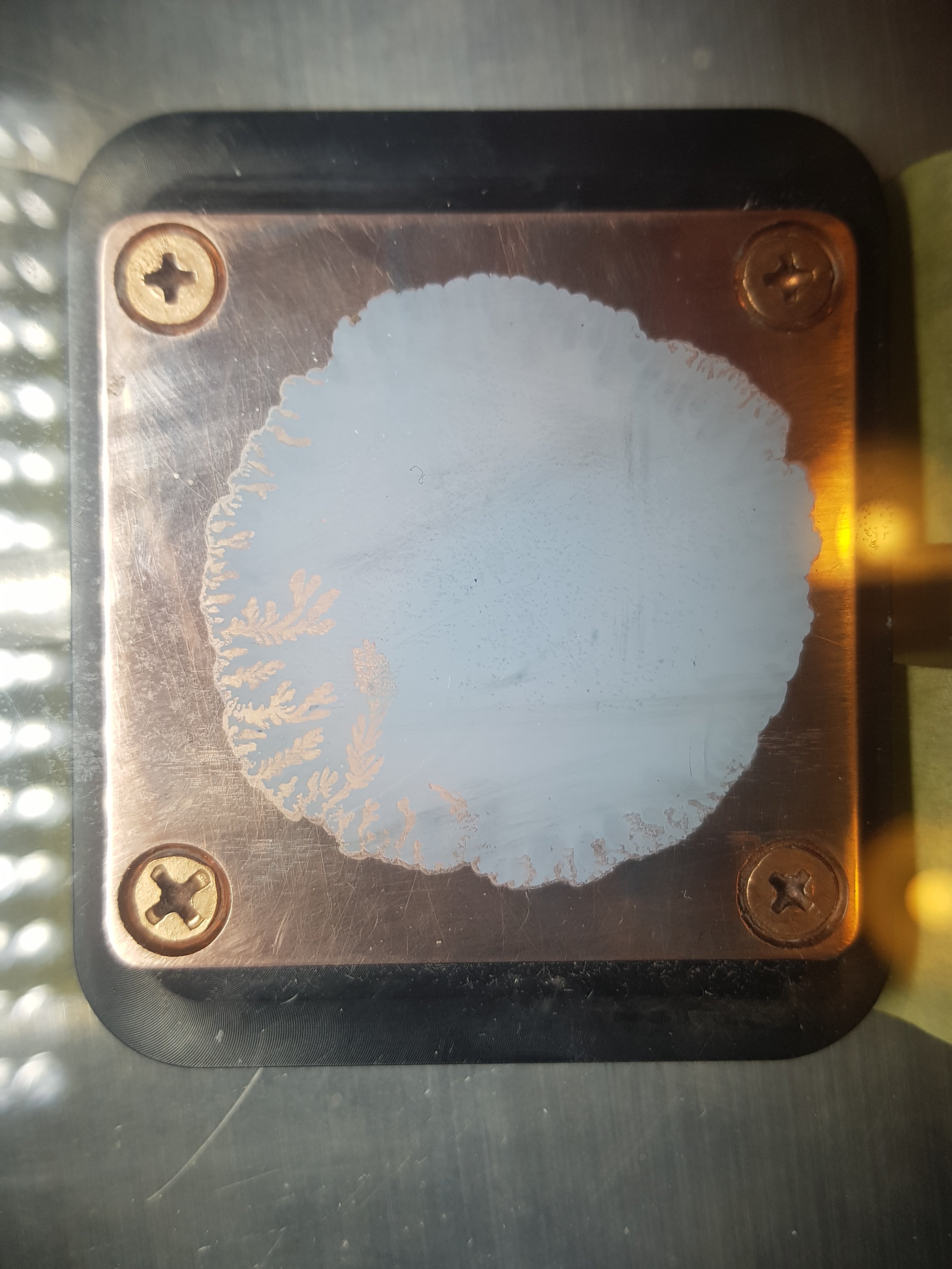

Die Bilder 32 - 36 beziehen sich auf einer verstrichenen Auftragung mit dem entsprechenden Hilfsmittel und so das sich eine dünn wie mögliche Schicht ohne Lufteinschlüsse erreichen lies. Aufgetragen wurden mit der punktförmigen Technik 0,133 g, mit der "Streichtechnik" 0,165 g
Wie man anhand der Abdruckbilder sehen kann, wird mit der, nur 1,3 kg schweren, Glasplatte die verstrichene Schicht trotzdem "komprimiert". Bild 35 entstand unmittelbar nach dem auflegen der Glasplatte, Bild 36 einige Minuten später. Wie man erkennen kann, unterscheidet sich dies nicht von dem Bild Mess6 1,3 kg mit der punktförmigen Auftragung. Wie ich bereits in meinen ursprünglichen Thread erwähnt habe, spielt die Auftragetechnik keinerlei eine Rolle und man kann aufgrund der hohen Viskosität niemals mit der Hand dünner auftragen, als das Abdruckbild selbst mit einem kaum angezogenen Kühler.

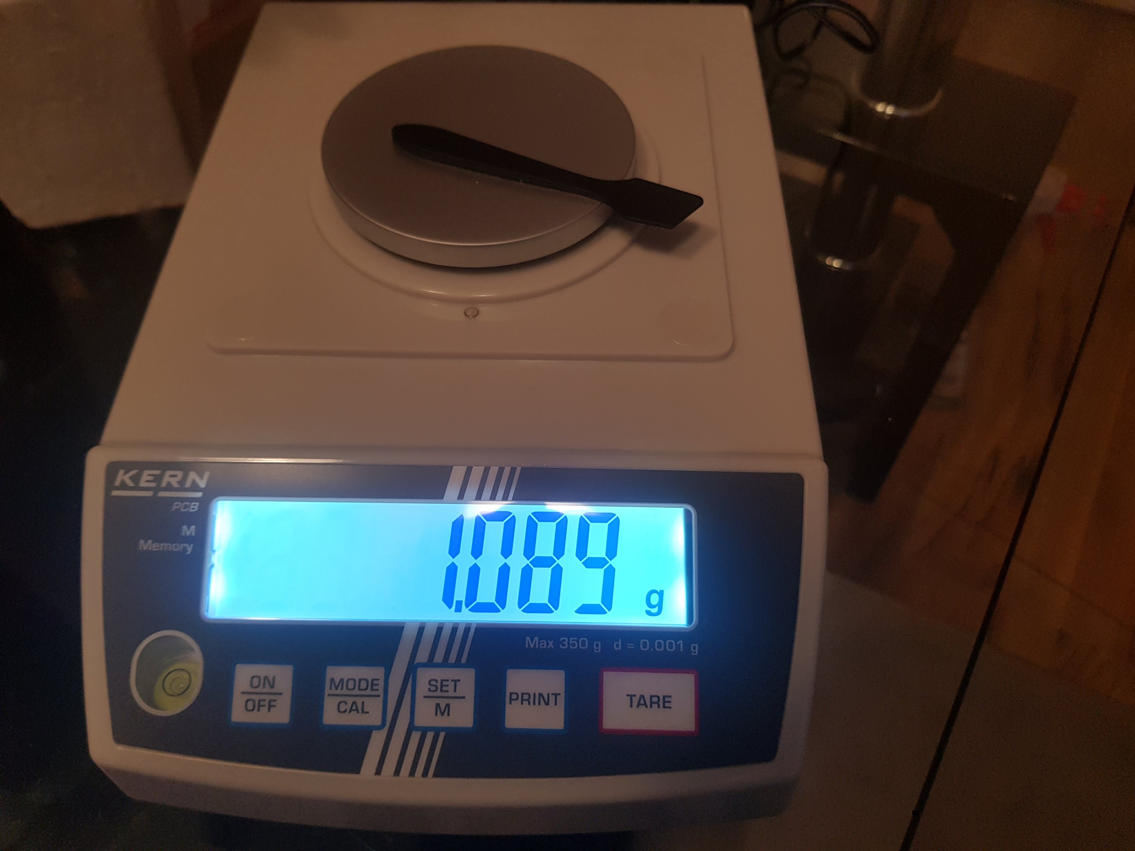

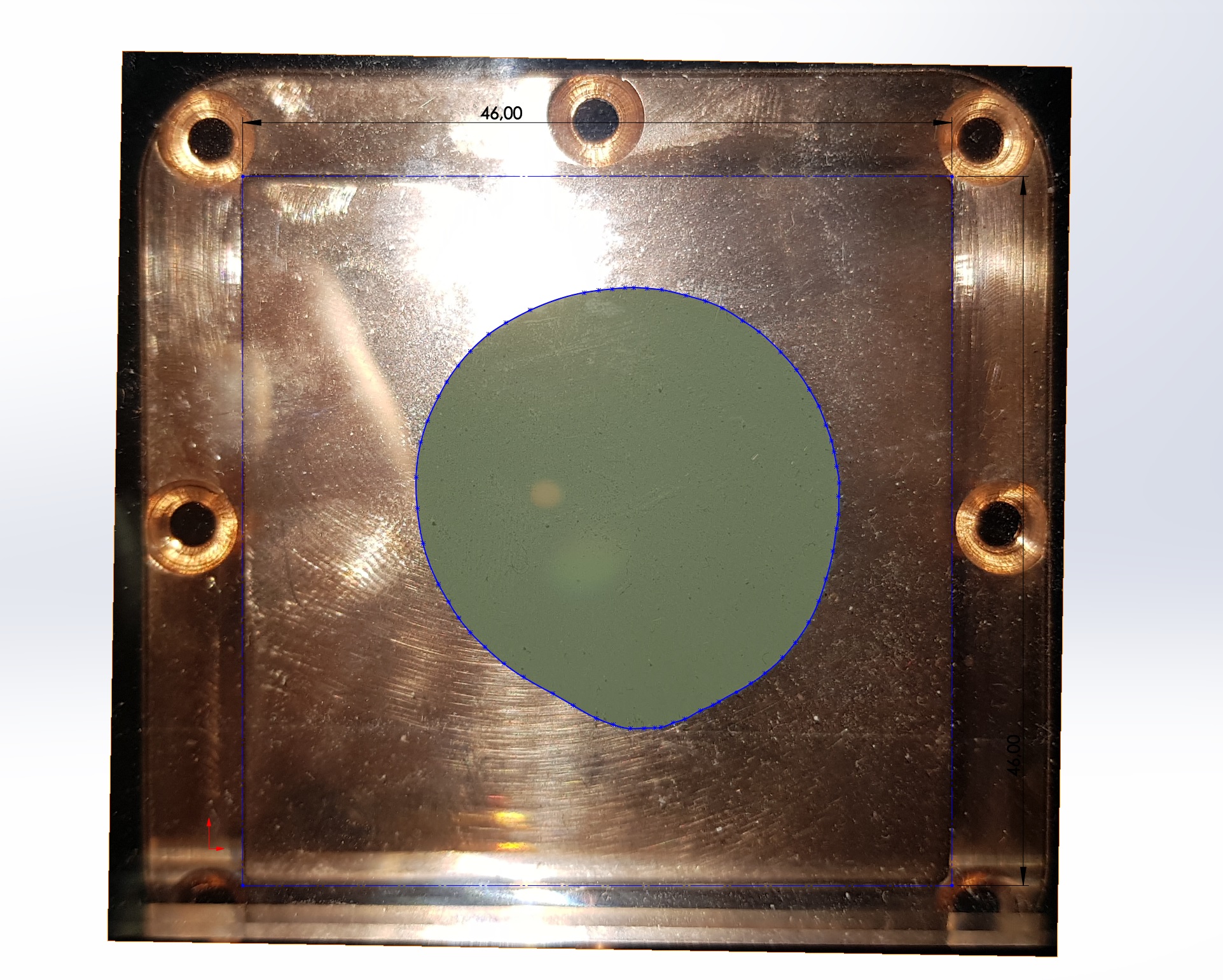

EDIT: Wie wird da jetzt eigentlich genau die Schichtdicke ermittelt?
Misst du das Gewicht der Spritze vorher/nachher, Differenz ist dann die Menge an WLP die aufgetragen wurde und dann über Dichte auf das Volumen, um schließlich über die Fläche die der "Kleks" erzeugt die eigentliche Dicke zu rechnen?

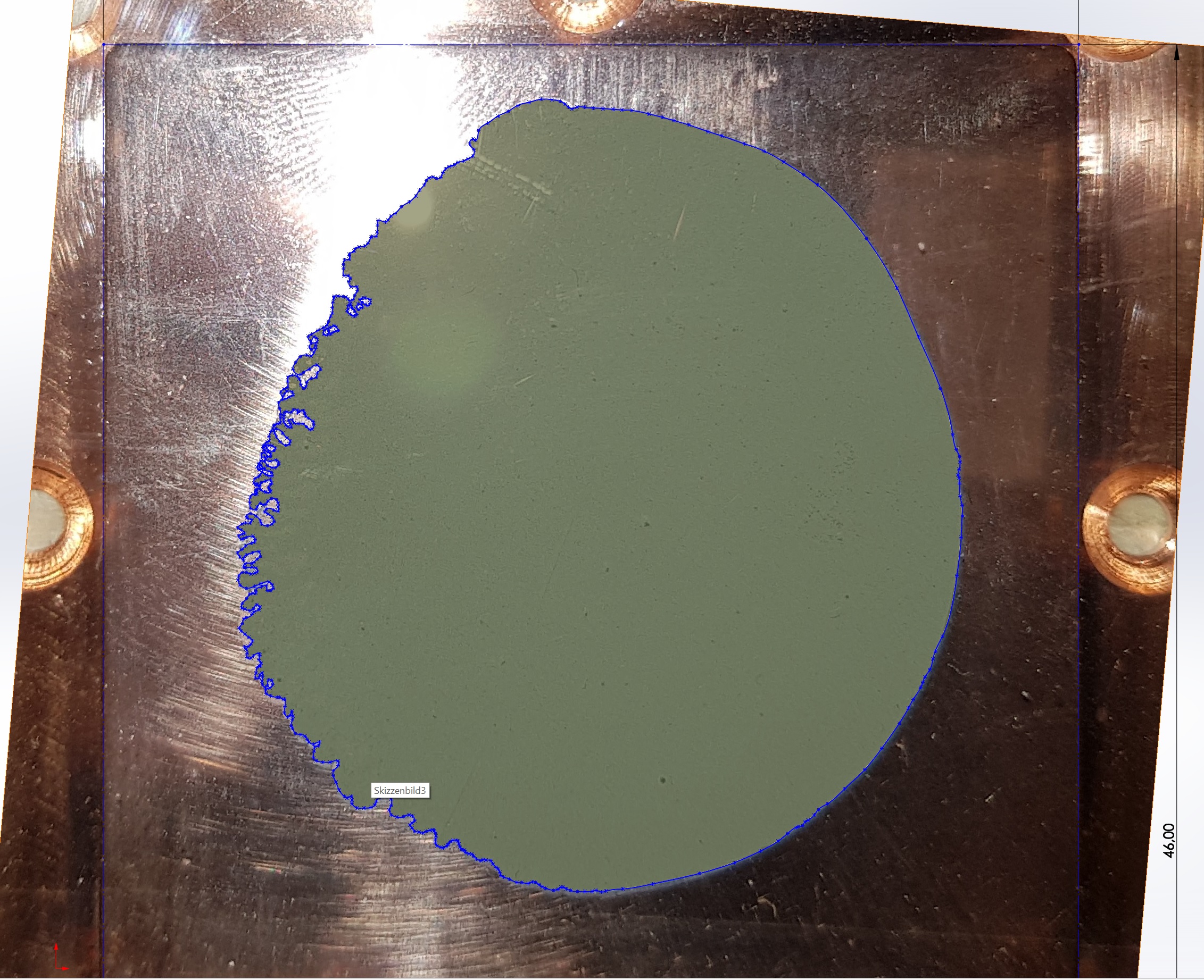

Genau so, als Ergänzung, hier wurde es etwas besser beschrieben:
https://www.computerbase.de/forum/threads/schichtdicke-von-wlp-und-co.1842215/
Man achte auf die blaue Linie
https://www.computerbase.de/forum/attachments/t1-jpg.733561/
https://www.computerbase.de/forum/attachments/t2-jpg.733562/

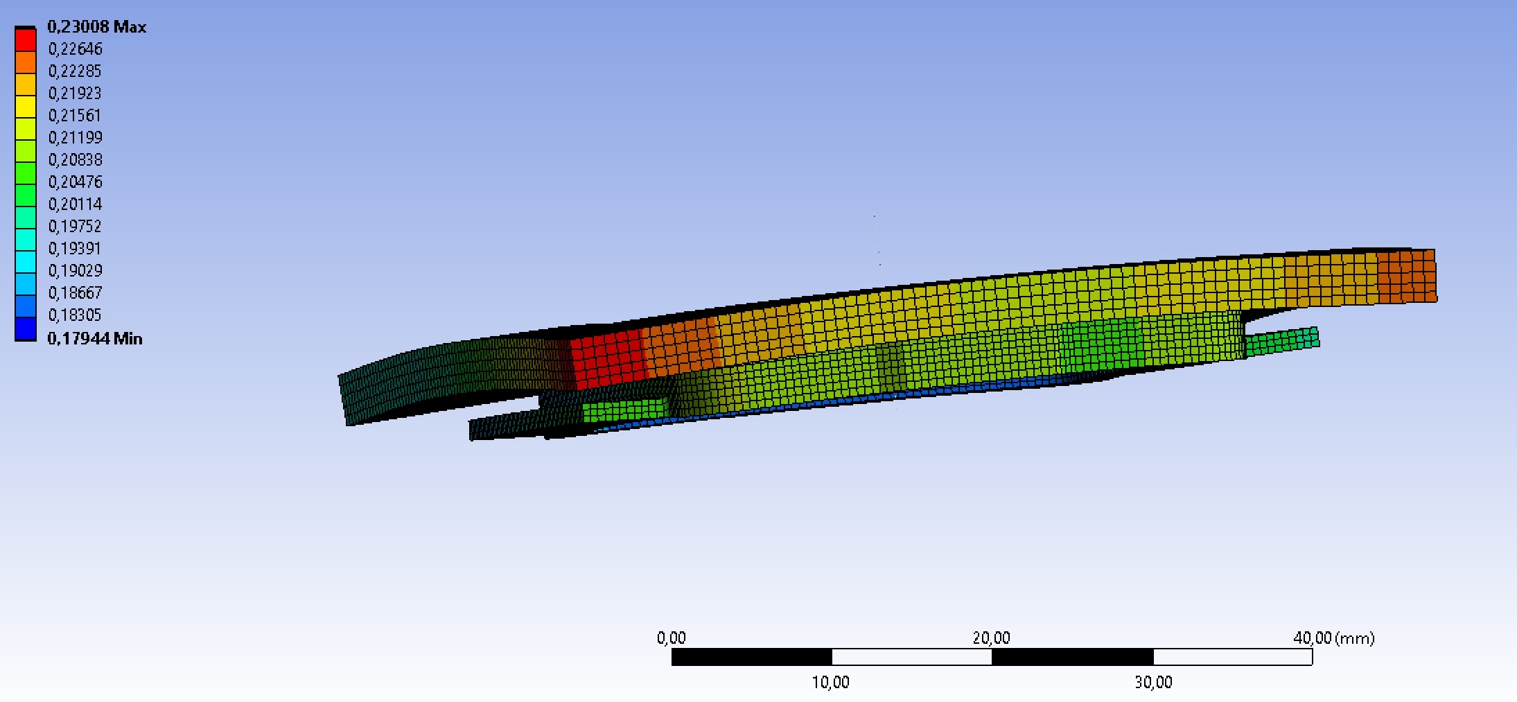

Durch die glatt geschliffene Oberfläche, dürfte sich noch eine homogenere Schichtdicke ergeben. Mal schauen.
Ich finds da aber recht Abenteuerlich davon auszugehen, dass die Schicht homogen dick ist. Das wird ja mit hohen Kräften nach außen gequetscht, dass heißt zum Rand hin abnehmend. Das Schleifen lässt da den "Quetsch"-Widerstand hält sinken, was eventuell ordentlich Fläche geben kann aber eben nur weil es den äußeren Rand nochmal besser verteilt, während die Mitte quasi identisch bleibt.. Irgendwie zwar nett zu sehen, aber für mich so wie es ist vergebliche Mühe :/
Alles hat eben seine Grenzen, aber +- 10 Mikrometer reicht vollkommen aus.
Duke711 schrieb:
Einige waren der Meinung, man könnte durch verstreichen dünnere Schichten erreichen.
Das höre ich zum 1.Mal !? Es geht beim Verstreichen eigentlich nur darum WLP in die Ecken zu bekommen
weil sich "Flüssigkeiten" offensichtlich kreisförmig ausbreiten. Wird wohl letztendlich physikalische Gründe
haben oder sogar mit der Erdgravitation zusammen hängen oder ist das schon zu weit weg vom Thema ?
Allerdings würden 9 Punkte die sich je 3cm kreisförmig "ausbreiten" auf einem 4,5x4,5cm Heatspreader
auch eine komplette Verteilung zur Folge haben obwohl man dafür etwas mehr WLP benötigen würde.
Beim Verstreichen quillt aber auch etwas am Rand raus also bedeutet dünner einfach nur sparsamer. :D

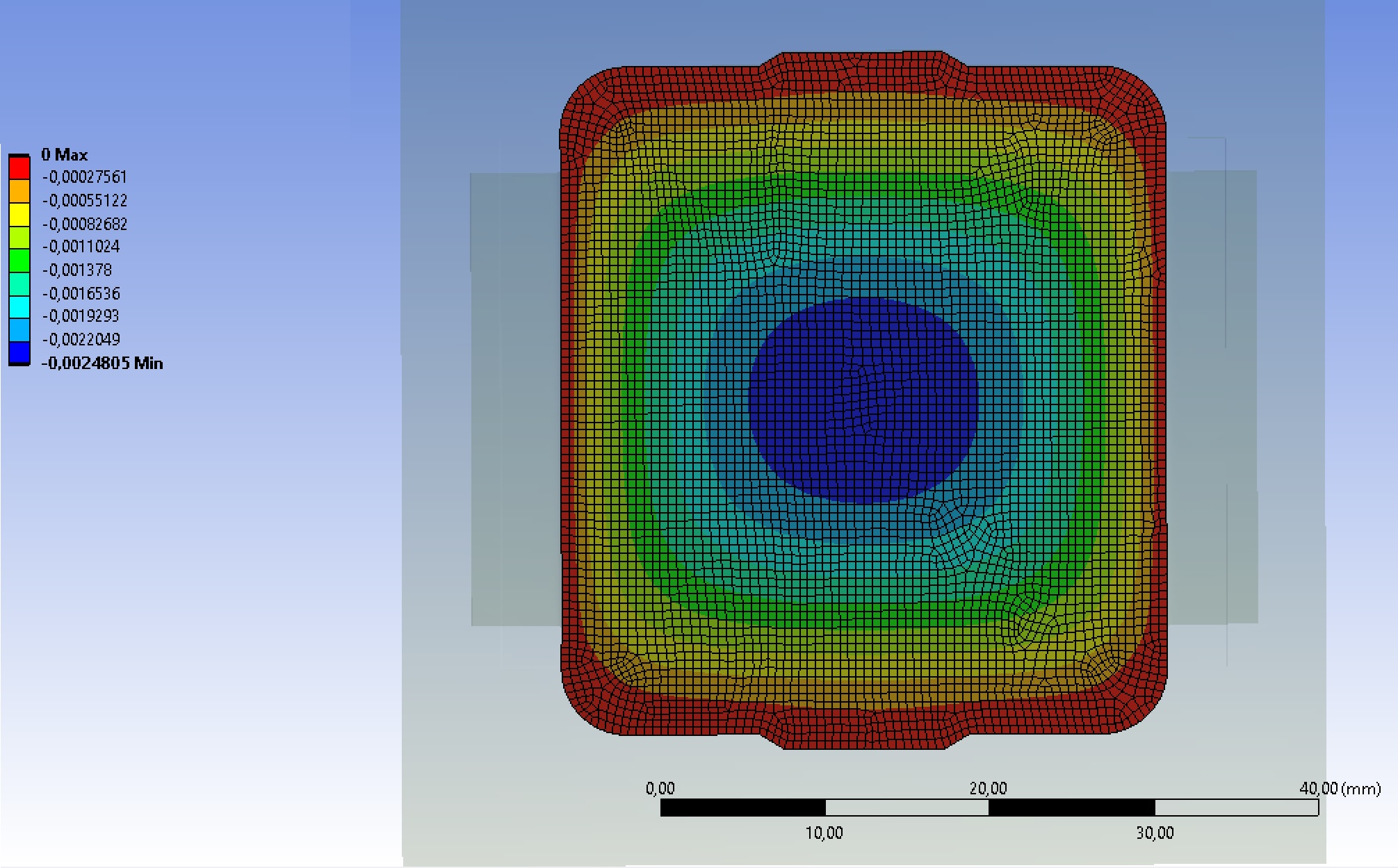

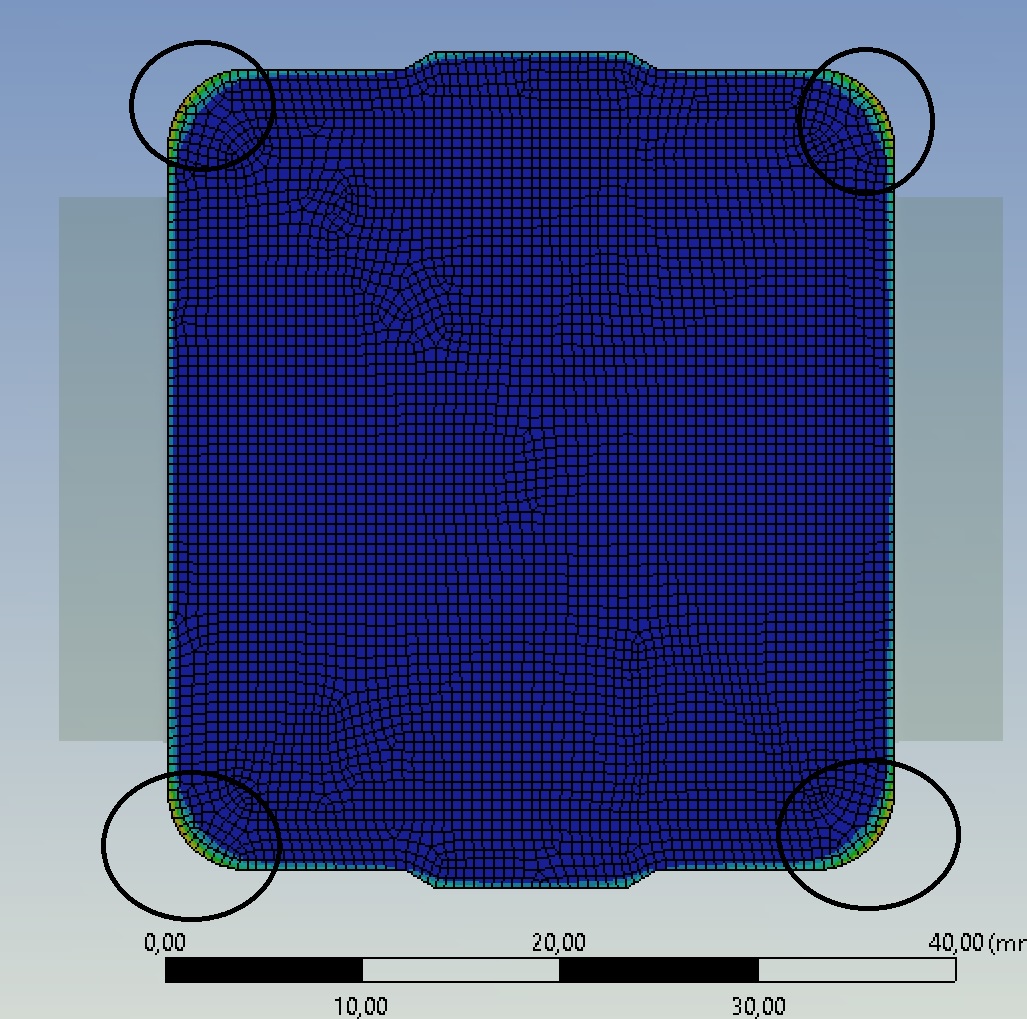

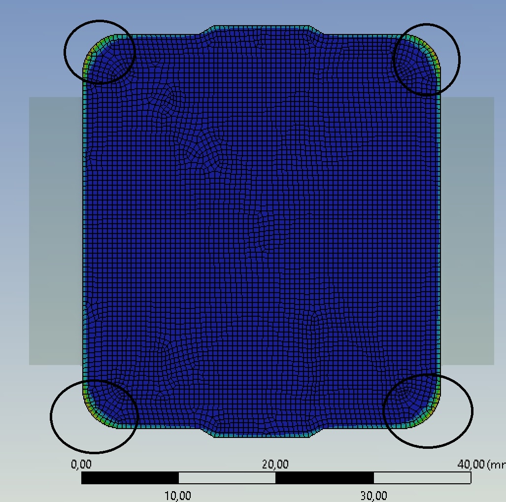

Figure 10
https://sonoscan.com/pdf/publicatio...ing-the-Acoustic-Microscope-SMTA-2012-JES.pdf
Und das bei einem Chip der sich durch biegt und mit +- 15 Mikrometer auch nicht besonders eben ist. Zusehen an den hellen Rändern, gekennzeichnet mit +R. Das ist das typische Bild bei der Kühlermontage, da hier an dem Rand, nach diesem typischen Muster der Anpressdruck am größten ist bzw. der Spalt am geringsten, siehe Anhang.
Sehr gut und mühsam kann man das auch mit Flüssigmetal testen, es wird immer weniger aufgetragen bis die ermittelte Dicke einen Minimum erreicht und der lag eben bei ~ 10 Mikrometer (ungeschliffener Kühler)

Mir wird jetzt trotzdem jetzt nicht klar wie das Fließverhalten qualitativ bewertet werden kann.
Die Durchbiegung des DIEs aufgrund der Kräfte ist ja erst mal zu vernachlässigen meinetwegen. Es geht um das exakte Fließverhalten am Rand, welches massiv abhängig von Temperatur, Oberflächengüte der verpressten Flächen und noch vielem mehr abhängig ist, daher die Frage nach den Randbedingungen.
Schade.
Naja das kann entweder eine 90 ° Kante sein, natürlich unwahrscheinlich, oder eben nur 3 ° (auch unwahrscheinlich). Das erkennt man aber optisch, siehe Anhang. Bei der hohen Viskosität sind das (auch optisch) eher steile Gefälle, man kann ja die WLP sehr hoch aufstapeln, anders bei als bei Flüssigmetall, das bildet nur ein Tropfen wegen der Oberflächenspannung.
  • zentraler Druck
  • glatte Oberflächen
Das sind sehr günstige Bedigungen für eine homogenen Schicht, natürlich mit den Randausläufern. Wie gesagt, alles hat seine Grenzen aber +- 10 Mikrometer sind eher sehr pessimistisch, das trift auf der Wellenlängenmessung beim Chip in der wissenschaftlichen Publikation zu, die keine solche optimalen Bedingungen hatte. Ungenauer darf es auch gar nicht sein, ansonsten könnte man bezüglich Flüssigmetall nichts mehr "messen", was schon eine sehr große Herausforderung mit dieser eher "Handwerker-Methode" darstellt. Ich habe mir aber sicherlich nicht umsonst den Aufwand mit dieser einfachen "Handwerker-Methode" gemacht, insbesondere wer mal einige anderer meiner Themen gelesen haben sollte.
Aber es gibt nun mal keine andere Möglichkeit ohne es noch deutlich aufwendiger und teurer zu gestalten. Aber ich sehe hier auch keinen Mehrwert.
