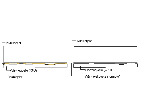

Ne, eher nicht, da das Goldpapier Unebenheit nicht ausgleichen kann, sondern nur deren Form quasi "nachahmt".
Wenn du Gold dauerhaft flüssig machen kannst, würde es funktionieren, da dann unebene Stellen ausgeglichen werden können.
/Edit: Schau' dir die billige Zeichnung an, da kann man's erkennen. Goldpapier verändert die Dicke nicht, WLP ist flüssig und somit besser formbar, weshalb auch die Lücken gefüllt werden.

und warum benutzen viele grafikarten hersteller wäremeleit pads für ihre produkte?
Da die flexibel sind, und sich besser anpassen können als das relativ dünne Goldpapier. Die WL-Pads sind etwas dicker und besser formbar.

ich finde die idee hingegen mit der goldfolie garnicht so weit hergeholt...
das problem wurde bereits angesprochen das die kleinen holräume nicht vollständig ausgefüllt werden... bzw ist der anpressdruck nicht groß genug und das gold zu verformen... aber von der theorie ist es eigentlich nicht schlecht!!
