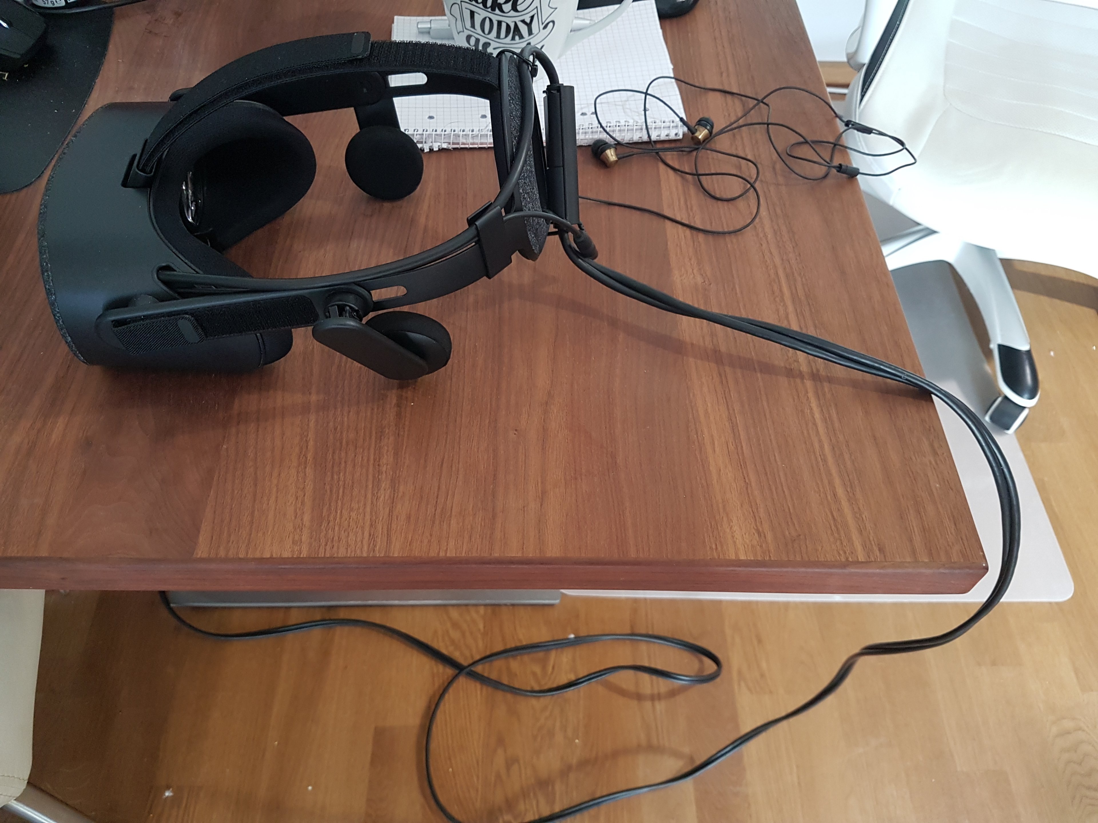

snickii schrieb:
Aber auf den Tisch brauchst du Sie nicht legen, meistens fiel Sie dann runter bei mir wenn ich Sie an die Kante gepackt habe. (Aber jetzt natürlich kein Grund die weg zu schicken)
Was heißt den hier meistens? Ist die mehr als einmal runtergefallen. :D Das arme Stück, hoffe du hast sie aufgefangen.
824352
Ihr macht aber auch echt aus allem ein Drama. Wo ist den hier schon wieder das Problem? :rolleyes:;)
„An der Kante“ ;)
Mein Tisch ist recht voll mit wheelbase usw ^^ das Kabel zieht das Ding runter wenn’s an der Kante liegt aber ich hab ja geschrieben das das mit dem Kabel nicht das Hauptproblem war
824361
Mehr Kante geht nicht. :)

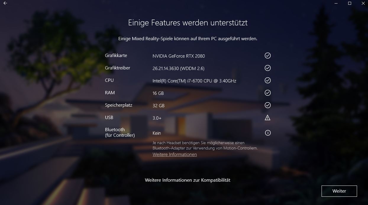

@marcus locos
Habe es jetzt mal ausprobiert.
Keine Ahnung ob dir das noch was bringt, da du sie ja eh zurückschickst.
Reverb abgestöpselt, WMR deinstalliert und Rechner neu gestartet.
Musste nicht mal SteamVR, oder sonstiges deinstallieren.
824362
Bluetooth habe ich keinen, schaut so bei mir aus.
Vorsichtshalber Bluetooth USB vom X-Boxcontroller abgezogen. Dürfte aber unnötig sein.
824363

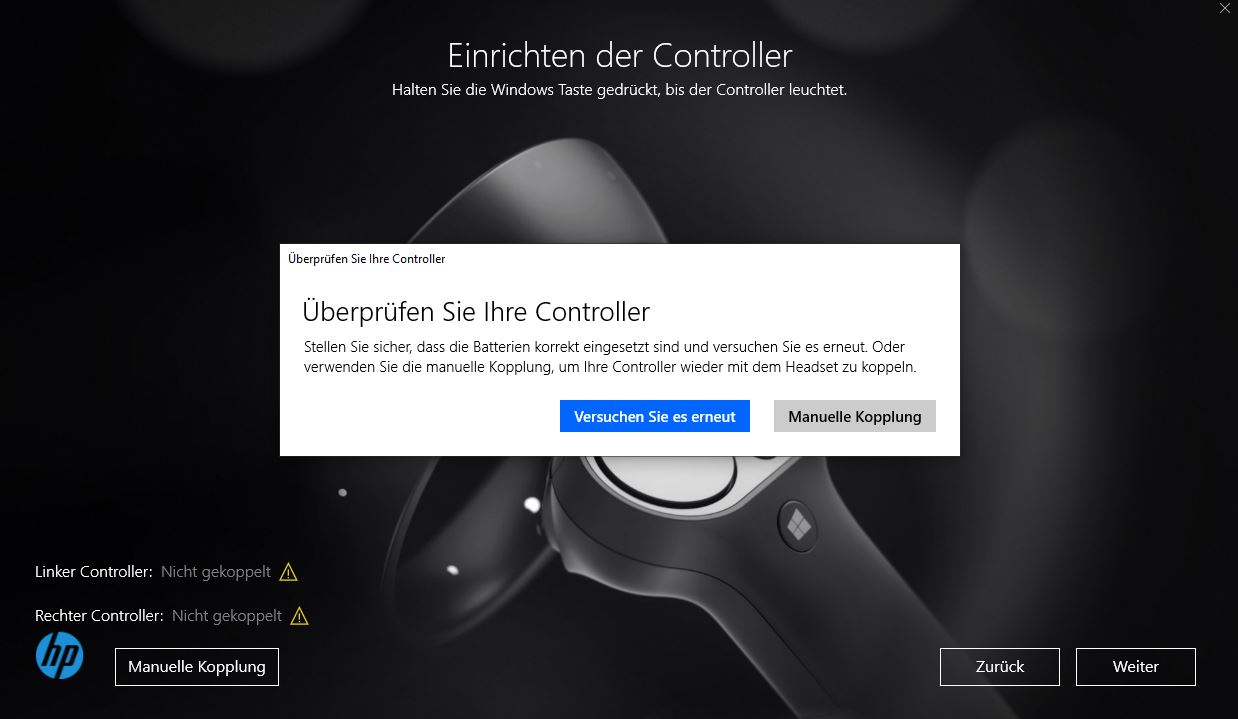

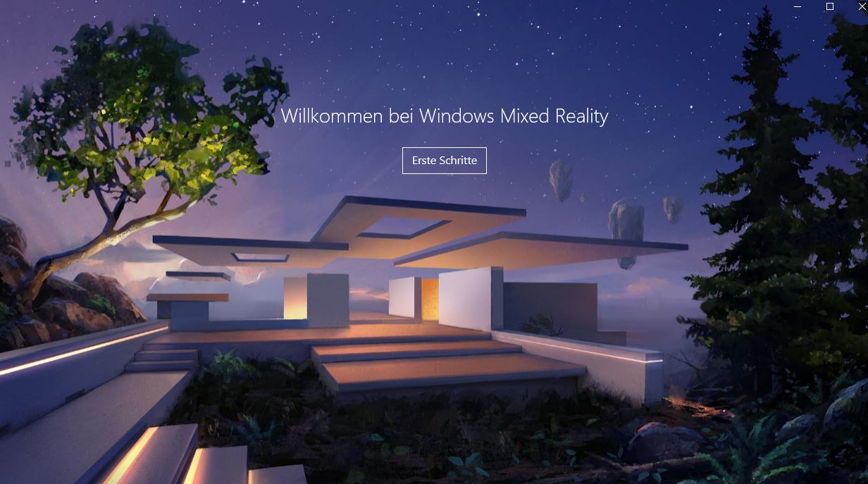

Headset angestöpselt und es erscheint die Einrichtung.
824364
Durchgeklickt und das System wird erfasst.
Der Punkt bei Bluetooth wird mit "Kein" angezeigt.
824366

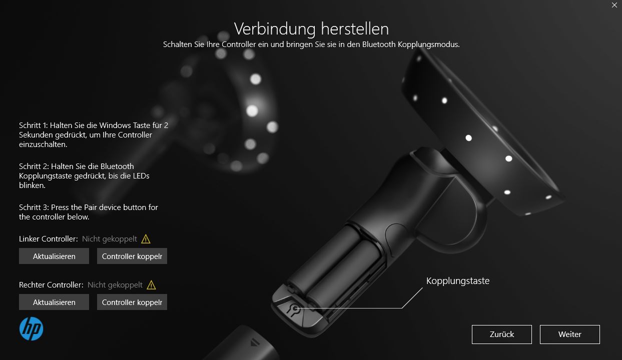

Dann kommt Einrichten des Controllers. War bei mir sogar noch gekoppelt als fix entkoppelt unter dem Punkt manuelle Kopplung.
824365

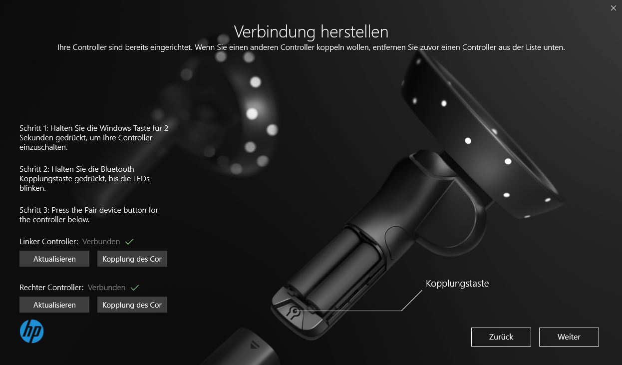

Dann kommt folgendes.
An dem Punkt einfach Controller anschalten per WMR Taste und danach die Kopplungstaste bei den Batterien drücken.
824367

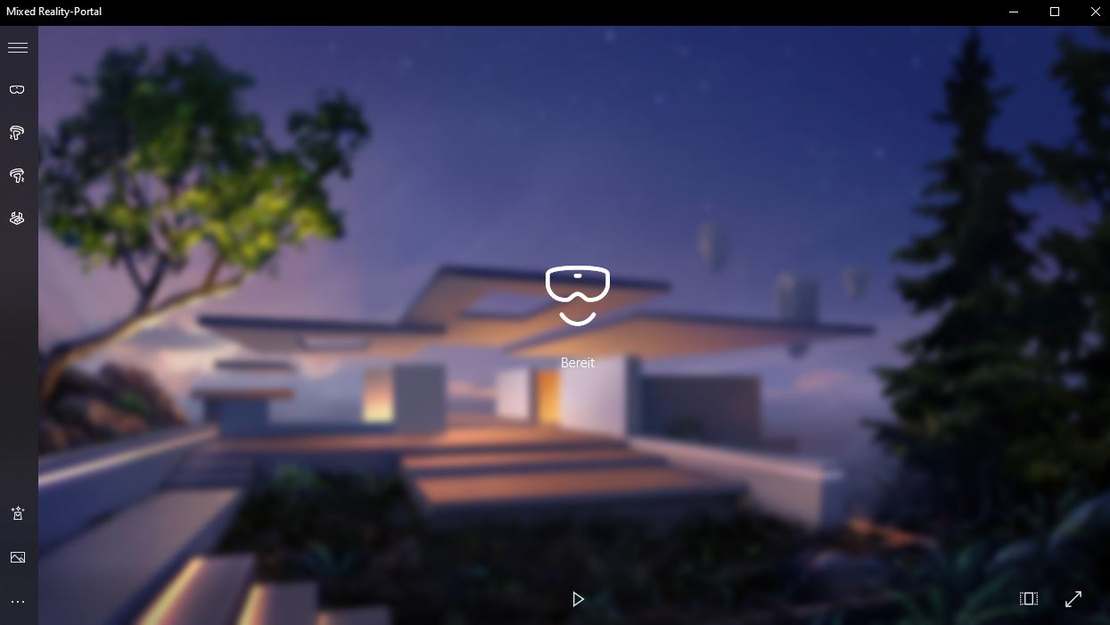

Die Controller verbinden sich.
824368
Auf weiter klicken und mit dem Rest des Setup weitermachen. Dann ist WMR bereit.
Keine Ahnung an welchem Punkt es da hakt bei dir. Irgendwelche Altreiber oder so?
Hast du die Controller mal entkoppelt und dann neu gekoppelt?
Normal ist das ganze Setup eine Sache von von 2 Minuten (ohne Chaparone Grenzen, die nutze ich nie).

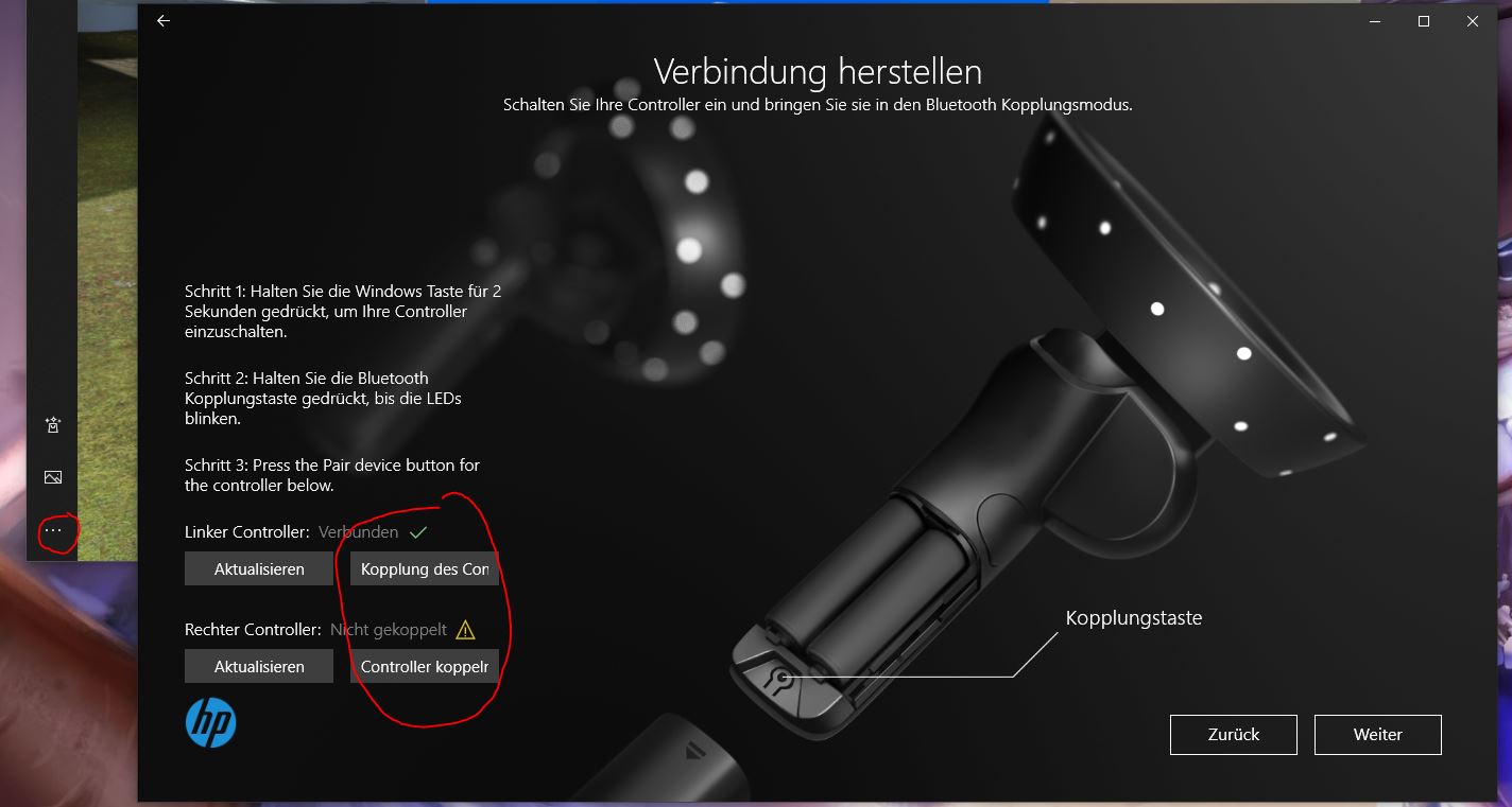

Hast du mal versucht deine Controller zu entkoppeln und neu zu koppeln?
824372
Den punkt findest du unter den "..." links.
Dann bei dem grünen Häkchen entkoppeln.
Dann Controller einschalten. Kopplungstaste drücken bis die LEDs blinken, und dann auf Controller koppeln (gelbes Ausrufezeichen) klicken.
Mit dem Bluetooth deines Rechners dürfte das gar nichts zu tun haben durch die Kopplungstaste und das Setup verbindet er sich ja automatisch mit dem HMD.

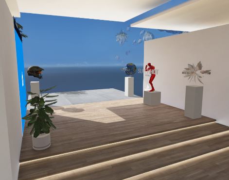

Die WMR Umgebungen haben sich resettet. Jetzt habe ich da lauter Demoicons in Bürstenform rumstehen, oder einfach in der Umgebung.
824379
824380

Es ging doch genau um diesen (letzten) Punkt: Bluetooth (für Controller). Sobald ich meinen Bluetooth Dongle angeschlossen habe wurde dort auch Bluetooth 4.0 erkannt.
Ich habe ansonsten überall grüne Haken. Du hast ja anscheinend noch mit deinem USB 3.0 Probleme.
Wie gesagt sobald ich die Einrichtung weiter ausführe gibt es keine Probleme.
Mein Hauptfrage war von Anfang an wieso wird bei der Einrichtung KEIN Bluetooth gefunden wenn sich doch ein Bluetooth Dongle im Headset befindet.
Ich dachte bei mir funktioniert was nicht. Ich habe doch tausend mal gefragt ob bei euch der interne Bluetooth Dongle bei der Einrichtung gezeigt wird und angeblich hat bei euch ja alles funktioniert und ich war der einzige mit diesem Problem. Aber anscheinend seit Ihr doch alle davon betroffen.
