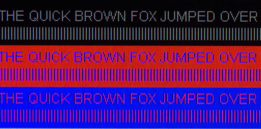

Beispiel Chroma-Sub-Sampling, gleiches Bild,
einmal 4:4:4 und dann einmal 4:2:0 was das maximum mögliche beim HDMI 1.4b (hat die dpvr) und 75Hz wäre:
also normales HDMI, ohne Chhoma-Sub-Sampling, also 4:4:4,
so wie wir es bei einer Computerbildschirmanzeige haben wollen....

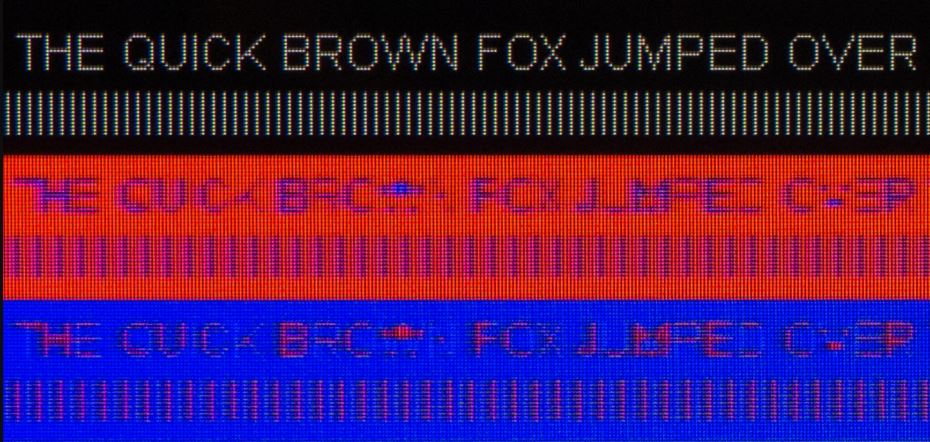

und das gleiche Bild jetzt mit Chroma Subsampling, 4:2:0
das geht bei einem Film noch durch...
aber eben wenns um Text geht (und darauf hab ich mich ja bezogen)
wollen wir auch kein 4:2:0 haben

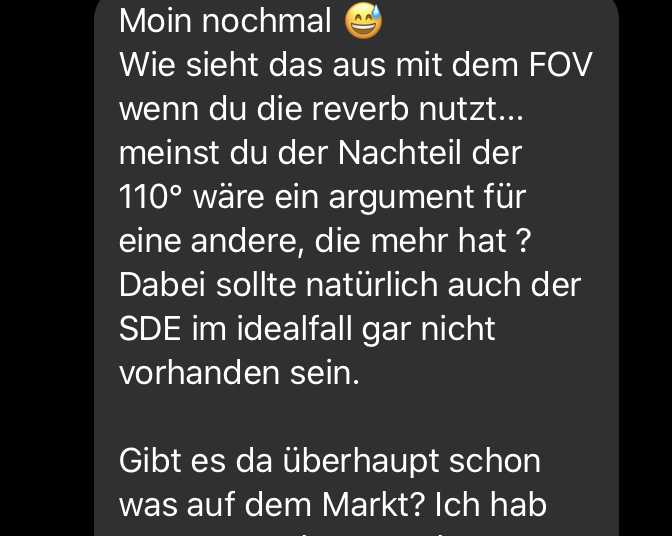

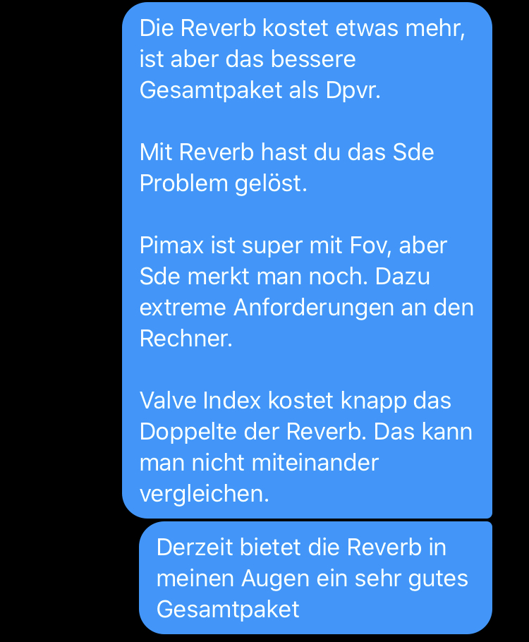

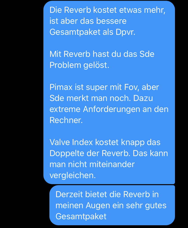

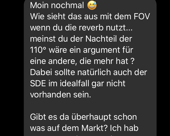

Ich bekomme täglich Anfragen bzgl VR. Das sind 300-400 pro Jahr.
Die heutige kam über Facebook und häng ich mal hier rein als Screenshot.
Die mit Abstand wichtigste Frage ist die nach 0,0 Sde.

Als Antwort kam dann unter anderem folgendes von mir.
Also keine Sorge. Die Dinge die ich hier poste finden auch so statt. Und Fakten gibts ja in den Reviews. Man muss die nur versuchen neutral aufzunehmen und nicht nem Hype bzw Trugschluss verfallen.
Im weiteren Schriftverkehr gings dann darum, ob Pro oder Standard Reverb und ich habe geschrieben, dass der Stoffbezug gut ist.
Das Community Mitglied wird wahrscheinlich Reverb holen und auch da gibts ne Rückmeldung. Wie damals bei um die 50 DPVR Käufern auch 🤓
