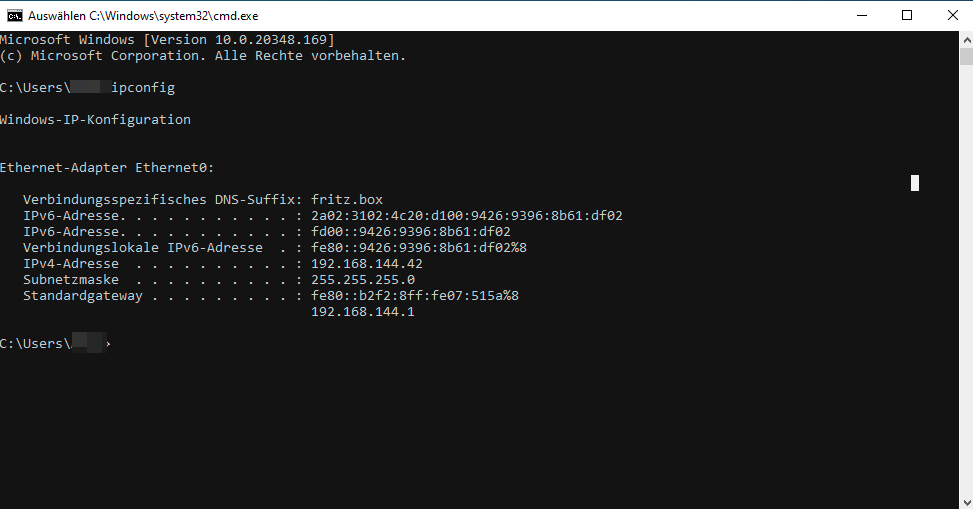

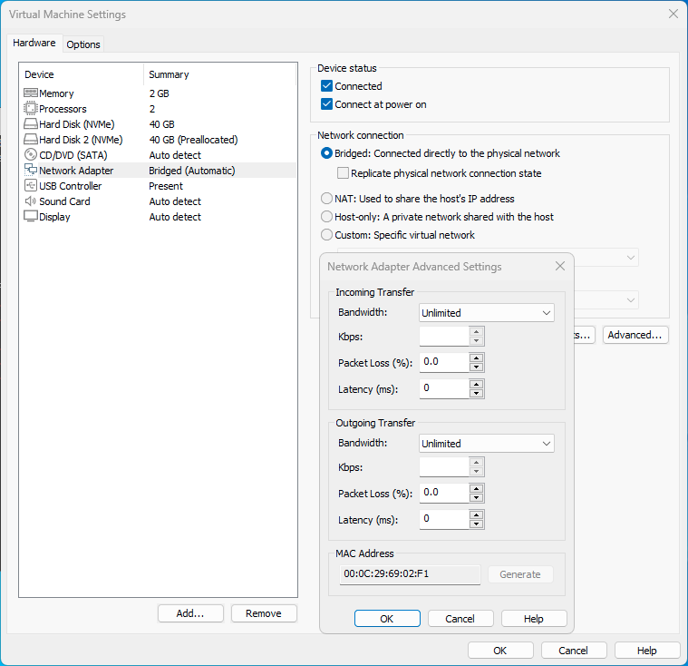

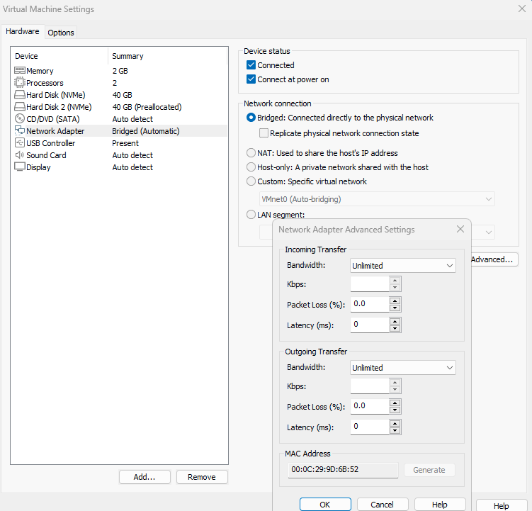

Ich habe jetzt den "Bridged Modus" eingestellt, leider kann ich die Server untereinander nicht erreichen
Verstehe nicht was ich hier falsch mache.
Maschine 1:
Maschine 2:
EDIT:
hat geklappt, nachdem ich in der Firewall die Regel Datei- und Druckerfreigabe (Echoanforderung - ICMPv4 eingehend) aktiviert habe. Ich glaube damit kann ich jetzt erst einmal arbeiten :-)

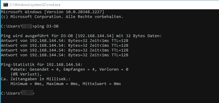

SAPP und SDB. Per Ping kann ich die Maschinen untereinander anpingen.

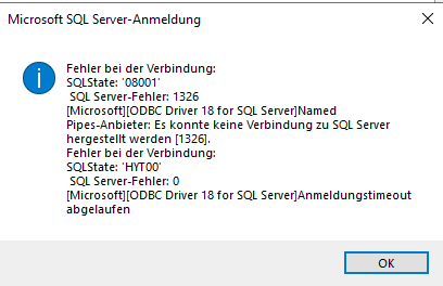

Wenn ich dann verusche eine ODBC Verbindung zur Datenbank herzustellen bekomme ich die Fehlermeldung. Firewall habe ich auf dem Datenbankserver probeweise ausgeschaltet, funktioniert trotzdem nicht.
Jemand eine Idee oder Vorschläge für Troubleshooting?

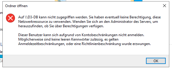

Einfach im Explorer (von SDB) \\SAPP eingeben.
@Pete11
Das habe ich bereits ausprobiert. Da bekomme ich folgende Fehlermeldung:
Pingen funktioniert jedoch.
In der Netzwerkübersicht werden mir die die Server auch angezeigt

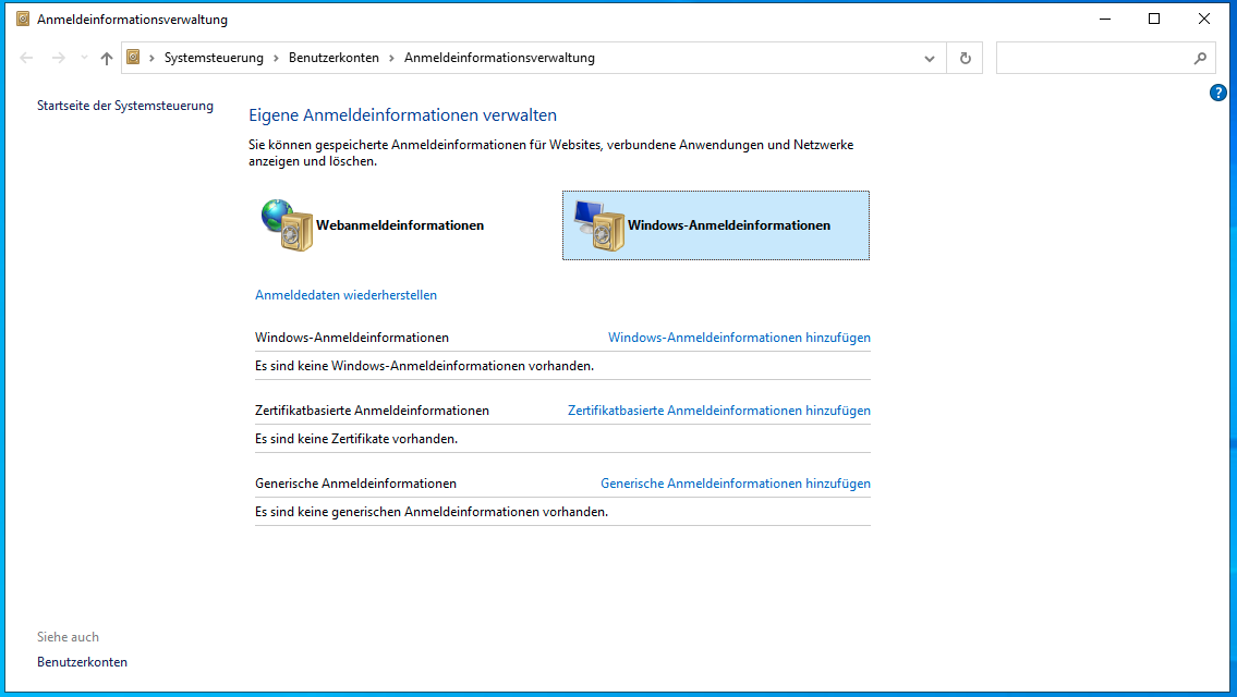

Hast Du die VM D3-DB mal umbenannt und ist der alte Zugriff noch in den Windows Anmeldeinformationen gespeichert (in der anderen VM)?
@Pete11
Ja, die Kiste hatte vorher einen anderen Gerätenamen. Nach dem Klonen habe ich den Server umbenannt.
In den Anmeldeinformationen waren zwei Generische Anmeldungen drin. Die habe ich jetzt rausgenommen, ansonsten ist dort die Ansicht leer.
Tut mir leid, mehr kann ich dazu nicht beitragen. Die Fehlermeldungen im Post #10 kannst nur Du richtig interpretieren. Manchmal treffen die Fehlermeldungen aber einfach nicht zu.
Also Benutzernamen überprüfen, Kennwörter überprüfen und wenn der erste Zugang klappt, die Anmeldedaten nicht sofort speichern, sondern mehrmals Zugang ausprobieren.

F!r3f0x schrieb:
naja wenn ein Anmeldefenster kommen würde
Wenn Du in beiden VMs den gleichen Benutzernamen und Kennwort (nicht leer!) eingestellt hast, kommt auch kein Anmeldefenster. Dann sollte aber auch keine Fehlermeldung kommen.
@Pete11
Ich habe jetzt drei unterschiedliche Kennwörter auf den VMs vergeben. Über "Netzwerk" bekomme ich jetzt das Anmeldefenster und kann mich mit Benutzernamen / Passwort verbinden. Vorher war kein Kennwort vergeben worden.

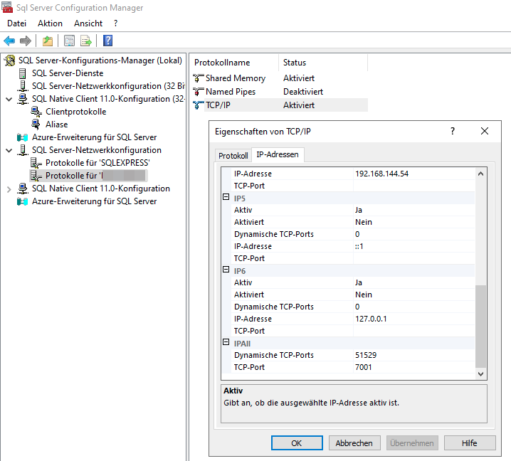

Trotzdem bekomme ich keine Verbindung via ODBC zur Datenbank aufgebaut. Freigaben usw. habe ich alle gesetzt, hatte zuvor auch im Internet dafür recherchiert und erwähnte Tipps umgesetzt. Bisher ohne Erfolg.
Vielleicht siehst du ja etwas, dass ich nicht sehe bzw. hast ggf. einen Tipp wo ich mal prüfen könnte?
Den Port 7001 und 51529 habe ich in der Firewall vom Datenbankserver auch freigegeben.
